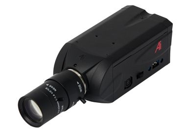

Всепогодная камера «день/ночь» Acumen Ai-CD98
Технические характеристики видеокамер серии Ai-CD98 (1/2")
Значения
Ai-CD98
Ai-CD98 (1/2")
Стандарт видеосигнала
PAL
ПЗС-матрица
1/3" цветная SONY Super HAD CCD
1/2" цветная SONY Super HAD CCD
Цифровой сигнальный процессор
SONY DSP HQ1
Разрешение
600 ТВЛ
Размер изображения
NTSC
811 × 508
PAL
795 × 596
795 × 596
Синхронизация
Встроенная
Минимальная чувствительность
0.15 лк при F1.0 без ИК-подсветки
0.05 лк при F1.0
Переход с цветного режима на ч/б при 4 лк
Режим «День/ночь»
Механический ИК-фильтр
Управление диафрагмой
Video / DC (переключатель)
Электронный затвор
Вкл.: 1/50 (1/60) с … 1/100000 с
Выкл.: 1/50 (1/60) с
Крепление объектива
CS/C (через адаптер)
Сигнал/шум
До 50 дБ (АEG выкл.)
Баланс белого
Автоматический
Компенсация встречной засветки
Вкл./выкл.
(переключатель)
Автоматическая
регулировка усиления
Вкл./выкл. (переключатель)
Устранение мерцания
Видеосигнал
1.0 В п-п композитный / 75 Ом
Рабочая температура
–30 … +50 °С
Влажность
До 85 %
Питание
12 В DC
12 В DC / 24 В AC
90 … 260 В AC
Потребляемая мощность
3.0 Вт
1.6 Вт
Размеры
61 × 50 × 119 мм
55 × 45 × 115 мм
