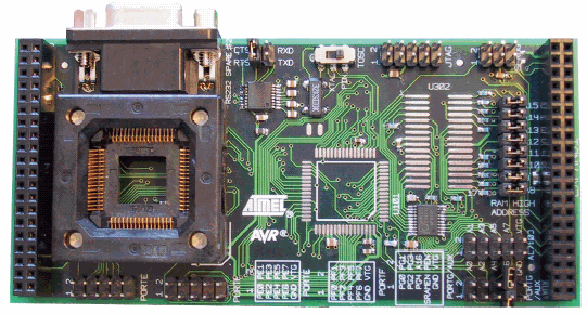

ATSTK500 и модуль расширения ATSTK501 вместе увеличивают количество поддерживаемых устройств из семейства AVR.
ATSTK501 содержит разъемы, перемычки и другое оборудование для поддержки новых функций ATmega103, ATmega64 и ATmega128. Панелька с нулевым усилием нажатия (ZIF) позволяет легко применять корпуса TQFP. В ATSTK501 добавлена поддержка периферийных устройств, ранее не поддерживаемых в ATSTK500 .Дополнительный драйвер RS-232 и интерфейс XRAM также являются отличием данной платы. Поэтому, для устройств с двумя UART и интерфейсом XRAM с применением платы ATSTK501 появляется возможность более полной эмуляции.
ATSTK501 поддерживает и внутрисистемное программирование (ISP) и программирование с повышенным напряжением.
Интегрированная среда проектирования AVR Studio, управляющая работой платой ATSTK500 , поддерживает также и ATSTK501.
Поддерживаемые устройства:
ATmega103, ATmega103L, ATmega128, ATmega128L, ATmega64L, ATmega64.
Отличительные особенности:
  • встраиваемый модуль в ATSTK500;
  • работа совместно с AVR Studio;
  • последовательное внутрисистемное программирование;
  • параллельное программирование с повышенным напряжением;
  • панель с нулевым усилием для корпусов TQFP;
  • все порты ввода-вывода доступны через выводы разъема;
  • драйвер и разъем RS-232;
  • разъемы расширения для встройки модулей и области макетирования;
  • место для установки корпуса TQFP для адаптеров эмулятора;
  • разъем JTAG для внутрисхемной отладки с использованием ATJTAGICE2;
  • добавляет поддержку XRAM на плате AT STK500 для устройств с поддержкой интерфейса XRAM;
  • на плате установлен кварц 32 кГц для простоты реализации часов реального времени;
  • целевое напряжение 2.7 - 6.0 В;
  • питание от ATSTK500.
