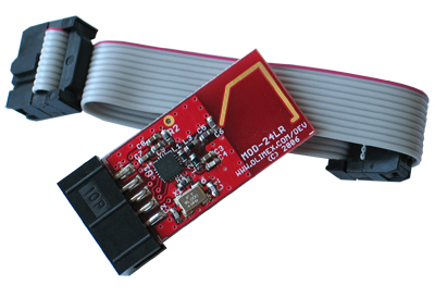

Выполнен в виде миниатюрной платы с установленным коннектором UEXT для подключения к отладочным платам Olimex и печатной антенной. Трансивер имеет интерфейс SPI, посредством которого полностью программируется все параметры работы.
Отличительные особенности:
  • установлен трансивер NRF24L01:
    • частотный диапазон 2.4 ГГц – 2.5 ГГц;
    • до 125 РЧ каналов;
    • скорость передачи данных до 2 Мбит/с;
    • GFSK-модуляция;
    • время переключения между каналами: 130мкс;
    • подавление зеркального канала;
    • поддержка 40-разрядного адреса;
    • контроль достоверности данных: 16-разрядная CRC;
    • трехуровневый принимающий FIFO-буфер на 32 байта, разделенный на шесть каналов;
    • трехуровневый передающий FIFO-буфер на 32 байта;
    • уровни входных сигналов толерантны к 5В;
    • напряжение питания: 1.8 В…3.6 В;
    • температурный диапазон: -40°C...+85°C;
    • корпус QFN-20.
  • коннектор UEXT для подключения к отладочной плате;
  • интерфейс SPI;
  • размеры: 34 мм × 18 мм.

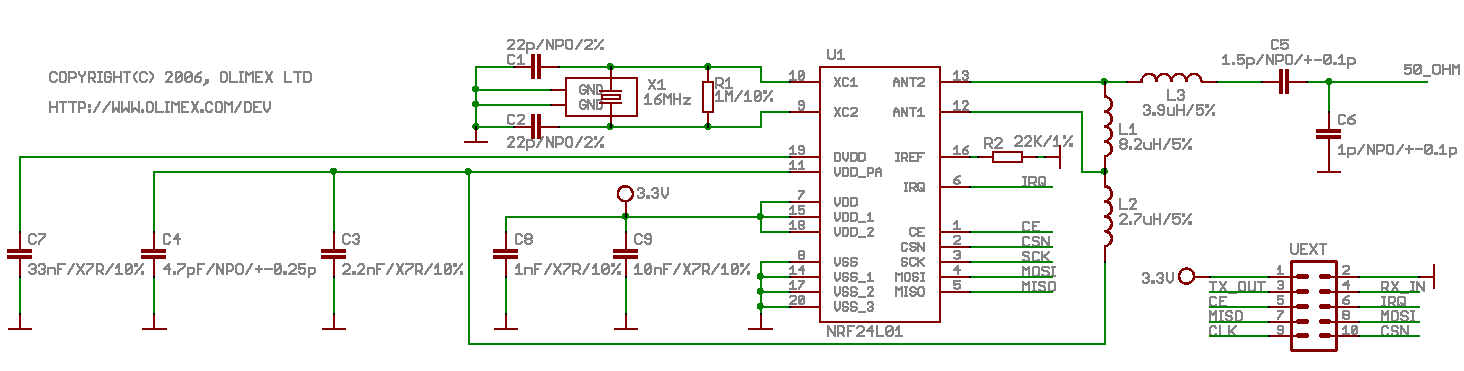

Принципиальная схема РЧ модуля MOD-NRF24LR
Принципиальная схема MOD-NRF24LR
Кликните для увеличения
