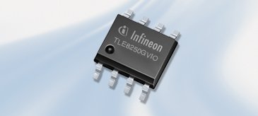

Infineon TLE8250GVIO
Разработанная Infineon микросхема TLE8250GVIO в корпусе PG-DSO-8 соответствует директиве RoHS и полностью отвечает требованиям стандарта ISO11898-2 или превышает их. Этот трансивер удовлетворяет также спецификации Toyota CAN Transceiver Evaluation. Благодаря своим особым характеристикам TLE8250GVIO наилучшим образом подходит для азиатского рынка, и в частности, для азиатских OEM-производителей.
Infineon - TLE8250GVIO

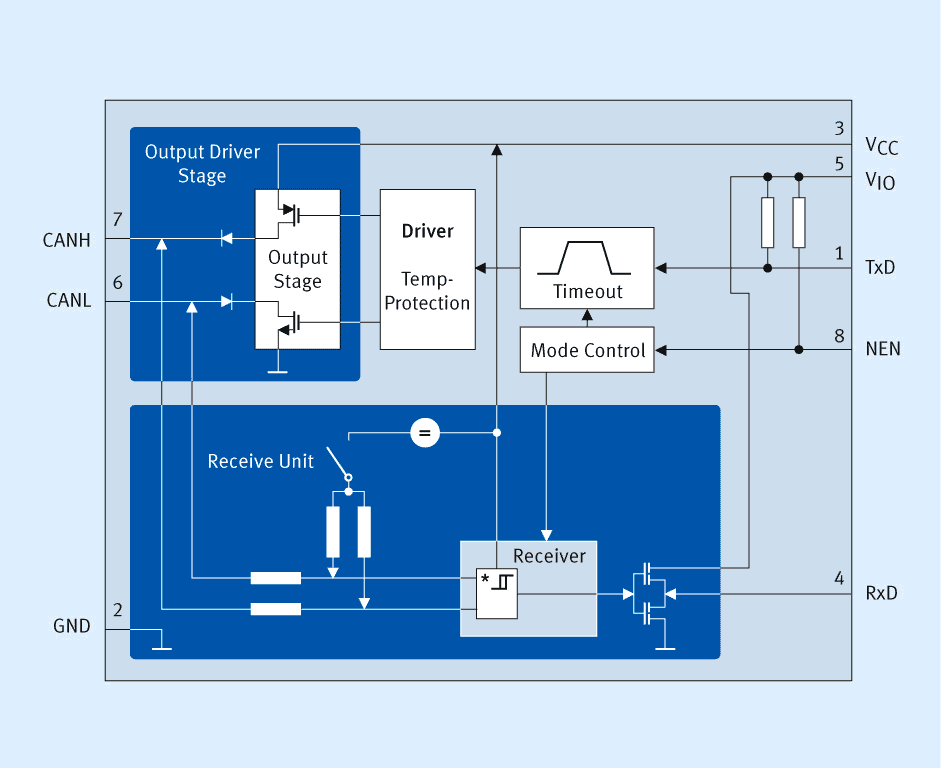

TLE8250GVIO, пришедший на смену CAN-трансиверам первого поколения, полностью совместим с ними по выводам и поэтому без проблем может заменить предыдущую модель – TLE6250GV33.
В режиме пониженного энергопотребления трансивер TLE8250GVIO ведет себя как пассивная нагрузка. Это делает его идеальным решением для сетей CAN со смешанным питанием.
Блок-схема TLE8250GVIO
