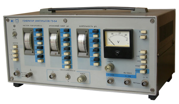

Генератор импульсов МЭТЗ Г5-54
Генератор Г5-54 - источник простых видов выходных последовательностей импульсов.
Источники простых видов выходных последовательностей импульсов. Г5-54 применяются для исследования и обслуживания различных радиотехнических устройств. С прибором Г5-63 по особому требованию...

Генератор импульсный Г5-54 применяется для исследования и обслуживания различных радиотехнических устройств.
Основные особенности генератора Г5-54:
  • Малые габаритные размеры и масса.
  • Плавные регулировки параметров
  • Жесткие условия эксплуатации
Технические характеристики Г5-54
Значения
Частота (период) повторения
0.01 Гц … 100 кГц
Погрешность установки частоты
0.1F
Максимальная амплитуда импульса
50 В (500 Ом)
Погрешность установки амплитуды
0.1U+K×1 В
Длительность импульсов
0.1 … 1000 мкс
0.1 т + 30 нс
Длительность фронта
скважность ≤ 5
≤ 50 нс
скважность 2…5
≤ 75 нс
Длительность среза
скважность ≥ 5
≤ 100 нс
скважность 2…5
≤ 120 нс
Погрешность установки временного сдвига
0.1×D + 30 нс
Минимально допустимая скважность
50
Неравномерность вершины импульса
и исходного уровня в паузе между импульсами
менее 5 %
Временной сдвиг основного импульса
относительно синхроимпульса
0 … 1000 мкс
Потребляемая мощность
50 В·А
Габариты
370 × 227 × 185 мм.
Масса
6 кг

  • Старый, добрый генератор! Простой и надёжный! Но цена! :( Это из-за размеров и веса, надо полагать. Там одного алюминия на 500 р. будет.
  • В советские времена этот генератор применялся для поверки осцилографов в качестве образцового источника сигналов
  • Ха, в советские... Я и сейчас применяю. Основное достоинство - огромная крутизна фронтов и спадов импульсов при напряжении аж до 75 вольт. Основной недостаток - управление не слишком удобное, длительность импульсов и частоту следования замучаешься правильно выставлять.
  • Ой-й-й, [b]salyamkamrad[/b], ничто не настораживает? :)
  • Не настораживает. При том, что дата выпуска моего Г4-54 начало 80_х, какие-то 7 лет ничего не решают.
