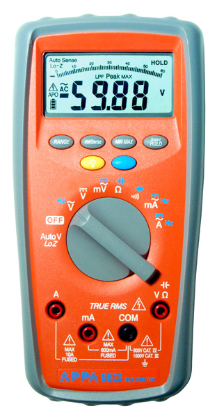

Мультиметр АРРА 98III
ПроизводительAPPA
Серия90III
МодельАРРА 98III
Основные особенности мультиметров серии 90III:
  • Измерение переменного (АС, AC+DC) и постоянного напряжения до 1000 В, переменного и постоянного тока до 10 А, частоты (напряжение и ток), температуры (только АРРА-99III), емкости, сопротивления, проверка целостности цепи (прозвонка), испытание p-n переходов
  • Базовая погрешность (DCV): ± Максимальное разрешение (АРРА-99III): 0.1 мВ/0.01 мА/0.1 Ом/0.1 Гц/1 нФ/0.1° Измерение ср.
    кв. значения сигналов произвольной формы (TRMS)
  • Автодетектирование пост/перем. напряжения (Auto-V) на низкоимпендансном входе (LoZ)
  • Бесконтактный индикатор наличия напряжения (режим VoltSense)
  • Измерение Min/Max значений, режим Smart Data Hold
  • Измерение и удержание пиковых значений (от 1 мс – только АРРА-99III)
  • ЖК-индикатор (6.000) с подсветкой дисплея, граф. линейная шкала (62 сегмента)
  • Батарейное питание, индикация состояния источников питания, автовыключение
  • Ударопрочное исполнение (допускает падение с высоты до 1.3 м)
  • Пыле-, влагозащищенность, безопасность (кат. IV 600 В/кат. III 1000 В)
Дополнительную информацию по мультиметрам серии APPA 90III можно найти здесь.
