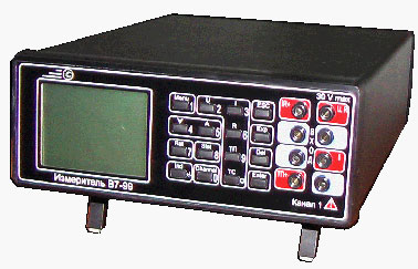

Измеритель универсальный прецизионный Эталон В7-99
Измерители универсальные прецизионные В7-99 предназначены для высокоточного измерения и статистической обработки значений сигналов термоэлектрических преобразователей (ТП) с НСХ по ГОСТ Р 8.585 и с индивидуальной градуировочной характеристикой, сигналов термометров сопротивления (ТС) по ГОСТ Р 8.625-2006 и с индивидуальной градуировочной характеристикой, а также значений напряжения, силы постоянного тока и сопротивления.
Область применения – различные отрасли промышленности.
Измерения производятся по двум независимым каналам с возможностью вычисления разности значений в случае измерения по двум каналам однородных величин.
Прибор выполнен в виде настольного переносного прибора с ЖКИ индикатором, клавиатурой из 16 кнопок и группой гнезд для подключения измерительных кабелей, на контакты которых подаются измеряемые сигналы.
Все режимы и параметры работы прибора задаются пользователем, в диалоговом режиме работы с кнопками по ЖКИ индикатору.
Прибор обеспечивает компенсацию температуры «холодного спая» термоэлектрического преобразователя при помощи внешнего термометра сопротивления 100П.
Основные особенности измерителя В7-99:
  • Расчет линейной функции для унифицированных токовых сигналов (4…20, 0…5) мА
  • Возможность ввода, хранения и изменения наборов коэффициентов индивидуальных градуировок для термометров сопротивления и преобразователей термоэлектрических типа ППО
  • Расчет значений напряжения образцовых термоэлектрических преобразователей типа ППО
  • Расчет значений температуры образцового термометра сопротивления по значению сопротивления, вводимого пользователем
  • Вычисление разности однородных величин, измеренных по каналам 1 и 2
  • Вычисление разности между измеряемой величиной по каналу 1 и константой, вводимой пользователем
  • Выполнение статической обработки и расчета величин для канала 1: среднего арифметического, среднеквадратического отклонения, минимального, максимального значений и разницы между максимальным и минимальным значениями
