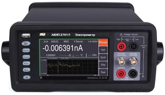

Новая серия электрометров АКИП-2701 имеет высокие технические характеристики и параметры, обладает мощными функциями анализа и обработки данных, позволяя максимально повысить достоверность тестирования. Новинки обеспечивают минимальное разрешение по току 0.1 фА (АКИП-2701/1, АКИП-2701/3), что соответствует текущим потребностям в большинстве прикладных приложений.
Измерители представлены 4 моделями, которые имеют одинаковый диапазон измерений постоянного тока до 20 мА, но отличаются набором измерительных режимов и функциональными возможностями. Наиболее функциональной является модель АКИП-2701/1, в которой совмещены функции вольтметра, фемтоамперметра, электрометра, измерителя высокого сопротивления, измерителя температуры и влажности.
Встроенный источник постоянного напряжения до ±1000 В позволяет измерять сопротивление до 1 ПОм (1015 Ом) есть в моделях АКИП-2701/1 и АКИП-2701/2, и обеспечивает воспроизведение выходного напряжения ступенчатой формы и развертку по списку, выдачу выходного напряжения прямоугольной формы. Электрометры работают с хорошо зарекомендовавшими себя аксессуарами для измерения высокого сопротивления, в том числе с триаксиальными измерительными проводами, входящими в стандартный комплект поставки. Питание всех модификаций осуществляется от сети переменного напряжения.
Серия оснащена 5-дюймовым сенсорным цветным ЖК-дисплеем с графическим пользовательским интерфейсом, который предоставляет несколько вариантов просмотра данных. В дополнение к числовому формату данные также можно просматривать в виде графика, гистограмм и тренда. Эти возможности передней панели облегчают регистрацию переходных процессов и обеспечивают возможность быстрого статистического анализа без использования ПК. Высокая скорость измерений до 20 мс/ FAST (1 PLC) при частоте выборки 20,000 Гц позволяет регистрировать переходные процессы, выводить на дисплей вольтамперные характеристики.
Новинки поддерживают различные функции, такие как тестирование с заданием пределов допуска, измерения с использованием математической обработки данных. Серия АКИП-2701 поддерживает подключение по интерфейсам RS232, USB, GPIB, LAN с использованием команды SCPI для программирования и автоматизации измерений с помощью внешнего ПК.
