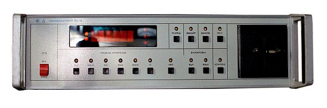

Нановольтметр постоянного тока Белвар В2-38
Нановольтметр постоянного тока В2-38 предназначен для измерения малых напряжений постоянного тока.
В2-38 Нановольтметр для измерения постоянного напряжения в диапазоне 1нВ-2В, 5.5 разрядов, КОП
Контест
В2-38124 070 ₽
Прибор В2-38 применяется в биологии и медицине, производстве прецизионных радиокомпонентов, метрологии, при научных исследованиях.
Основные особенности вольтметра В2-38:
  • автоматический выбор диапазонов измерения и возможность автоматической компенсации фонового сигнала до 200 мкВ
  • аналоговый выход для подключения самопишущего прибора или низкочастотного осциллографа
  • режим самотестирования для поиска неисправностей при настройке и ремонте
