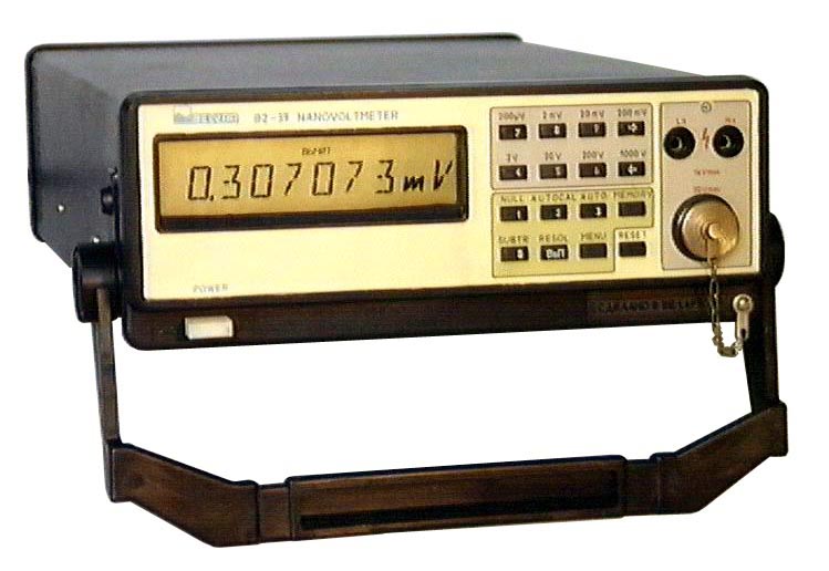

В2-39 – высокочувствительный прибор, позволяющий проводить измерения постоянных напряжений обеих полярностей в широком диапазоне.
Нано-вольтметр постоянного тока прецизионный для измерения постоянных напряжений обеих полярностей в широком диапазоне от 200 мкВ до 1000 В

Прибор имеет такие встроенные функции, как цифровая фильтрация и запоминание с последующей выдачей в интерфейс, аналоговый выход или на дисплей 100 результатов измерений.
Основные особенности вольтметра В2-39:
  • Чувствительность 1 нВ
  • Высокая точность измерений 0.004%
  • Интерфейс IEEE-488
  • Аналоговый выход
  • Самодиагностика
