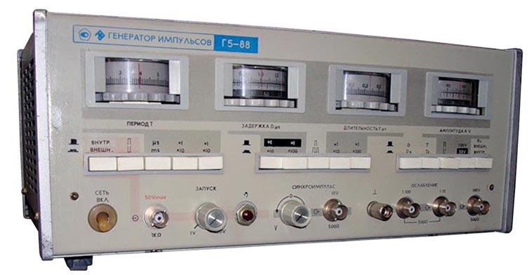

Генратор Г5-88 применяется в измерительной и вычислительной технике, технике связи, промышленной автоматике и телемеханике в качестве источника импульсных сигналов с метрологически нормированными характеристиками, а также при исследовании параметров материалов и элементов, требующих повышенной амплитуды импульсов (МОП-структур, полевых и биполярных транзисторов).
Прибор Г5-88 применяется в измерительной и вычислительной технике, технике связи, промышленной автоматике и телемеханике в качестве источника импульсных сигналов с метрологически...
Контест
Г5-8887 149 ₽
Прибор может использоваться в составе систем и установок.
Ггенератор обеспечивает следующие функции и режимы:
  • выдает основные импульсы прямоугольной формы обеих полярностей (одинарные и парные);
  • выдает синхроимпульсы прямоугольной или экспоненциальной формы обеих полярностей;
  • обеспечивает внутренний, внешний и однократный запуск;
  • обеспечивает при внешнем и однократном запуске деление частоты сигнала внешнего запуска;
  • обеспечивает в режиме внешнего управления установку длительности и временного сдвига основных импульсов с помощью внешних элементов;
  • обеспечивает подключение внутренней нагрузки на выходе основных импульсов при работе с объектами, имеющими высокоомный вход.
