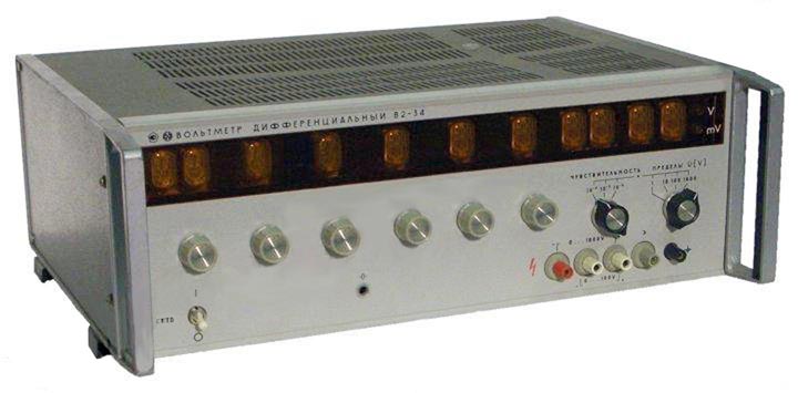

Вольтметр постоянного тока Прибой В2-34
Вольтметр В2-34 предназначен для высокоточных измерений напряжения постоянного тока и его приращений (нестабильности).
Для (осуществления автономной калибровки и поверки вольтметр снабжен источником опорного напряжения (ИОНА) и блоком поверки, поставляемым по особому заказу. Обеспечиваются точность измерения при наличии значительных помех и регистрация результатов измерения нестабильности на внешнем самописце.
Высокая линейность позволяет повышать абсолютную точность калибровки по внешней мере ЭДС более высокого класса, чем ИОНА.
