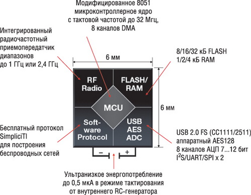

CC1110 - это совмещенные на одном кристалле радиочастотный приемопередатчик и микроконтроллер с усовершенствованным ядром 8051 (однотактное выполнение инструкций), а также с необходимым для решения различного рода задач набором периферийных модулей. Версия CC1110 с поддержкой интерфейса USB2.0 Full Speed называется CC1111 (аналогично для CC2510 - CC2511). Основные составляющие системы на кристалле CC1110 представлены на рисунке 1.
Система на кристалле CC1110/1111/2510/2511
Рис. 1. Система на кристалле CC1110/1111/2510/2511
По своему функционалу CC1110 - весьма оптимизированное решение. Наличие встроенной Flash-памяти объемом до 32 кбайт позволяет использовать встроенный микроконтроллер как для обеспечения беспроводного протокола, так и для решения пользовательских задач с использованием периферийных модулей. Наличие интерфейсов I2S, UART и SPI позволяет организовать беспроводной последовательный канал передачи данных, а с помощью 8-канального АЦП можно реализовать подключение датчиков, кнопок, потенциометров и т.п. Наличие аппаратного модуля шифрования AES128 упрощает задачу кодирования передаваемых данных. Помимо перечисленных периферийных модулей также доступны: 19 линий ввода/вывода (GPIO), сторожевой таймер, генератор случайных чисел, пять таймеров общего назначения.
Следует отметить, что данная микросхема сбалансирована по энергопотреблению.

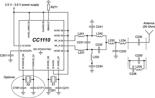

Что касается радиочасти, то она представляет собой интегрированный и также хорошо известный приемопередатчик CC1101 (CC2500 в микросхеме CC2510), который аппаратно поддерживает пакетную передачу данных, а также автоматическое CRC-кодирование/декодирование. При проектировании платы, особенно при разводке радиочасти, следует ориентироваться на так называемые «стандартные разработки» (reference designs), предлагаемые Texas Instruments. Например, для работы CC1110 на частоте 868 МГц следует воспользоваться примером CC1110EM868-915_REFDES, который доступен по ссылке http://focus.ti.com/docs/toolsw/folders/print/cc1110em868-915_refdes.html и содержит схему, разводку платы, гербер-файлы и перечень компонентов. Упрощенная схема включения CC1110 показана на рисунке 2.
Рис. 2. Упрощенная схема включения CC1110

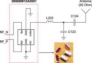

Для разработчиков, которых смущает количество пассивных компонентов цепочки согласования, компания Johanson Technology предлагает готовый согласующий трансформатор (balun) 0896BM15A0001, значительно упрощающий схему (рисунок 3).
Схема согласования CC1110 с помощью 0896BM15A0001
Рис. 3. Схема согласования CC1110 с помощью 0896BM15A0001

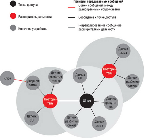

Для решения задачи построения беспроводной сети Texas Instruments предлагает бесплатный протокол SimpliciTI. Он поддерживает абсолютно все беспроводные решения компании и позволяет реализовать структуру сети, подобную показанной на рисунке 4. Скачать SimpliciTI можно на сайте TI по ссылке www.ti.com/simpliciti. Протокол доступен для сред разработки: IAR EW для ядер 8051 и MSP430, Code Composer Studio для MSP430.
Структура сети SimpliciTI
Рис. 4. Структура сети SimpliciTI

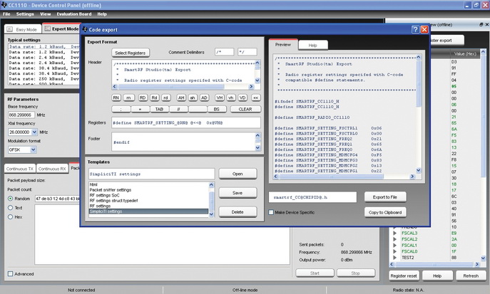

Следует отметить, что в Texas Instruments постарались максимально упросить для разработчиков работу непосредственно с радиочастотным приемопередатчиком. Для простого конфигурирования радиочасти (или изменения конфигурации в готовом проекте) TI предлагает программное обеспечение SmartRF Studio (рисунок 5) - www.ti.com/smartrf.
SmartRF Studio 7
Рис. 5. SmartRF Studio 7
Эта программа позволяет с помощью простого и понятного графического интерфейса сконфигурировать регистры приемопередатчика и экспортировать, например, ассемблерный код, который можно использовать в своем проекте. Для протокола SimpliciTI есть более удобный вариант - экспорт заголовочного (*.h) файла, который достаточно вставить в готовую программу. Подробно процесс экспортирования конфигурации для SimpliciTI описан в Application Note AN093 «Modifying Radio Register Parameters for SimpliciTI Applications» http://focus.ti.com/lit/an/swra352/swra352.pdf.

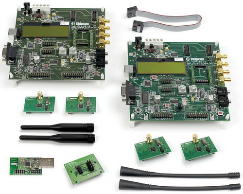

Исходные проекты предназначены для использования совместно с отладочным набором CC1110-CC1111DK (рисунок 6).
Отладочный набор CC1110-CC1111DK
Рис. 6. Отладочный набор CC1110-CC1111DK

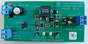

В качестве источника питания светодиодов, которым предстоит управлять, предлагается использовать отладочную плату TPS40211EVM-352 (рисунок 7).
Отладочная плата TPS40211EVM-352
Рис. 7. Отладочная плата TPS40211EVM-352
TPS40211EVM-352 представляет собой повышающий DC/DC-драйвер светодиодов с диапазоном входного напряжения 8...18 В и выходным током 700 мА при выходном напряжении 20...35 В. На этой отладочной плате реализован вход для ШИМ-димминга, который и предполагается использовать в качестве управляющего.

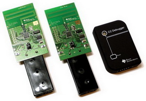

Выбор отладочной платы источника питания является вполне оптимальным для нашего проекта. А вот отладочный набор для беспроводных модулей получается излишне функциональным и дорогим. При желании можно использовать для реализации этого проекта другой набор. В большинстве случаев оптимальным выбором для старта проекта на базе CC1110 является отладочный набор CC1110DK-MINI-868 (рисунок 8). В состав этого набора входят две отладочные платы, на которых установлены две кнопки, два светодиода, контактные площадки, на которые выедены порты ввода/вывода CC1110, и отсек для батареек. Также в состав этого набора входит программатор-эмулятор CC-DEBUGGER для всех беспроводных систем на кристалле от TI с ядром 8051.
Отладочный набор CC1110DK-MINI-868
Рис. 8. Отладочный набор CC1110DK-MINI-868
Следует учесть, что при использовании готового проекта на наборе CC1110DK-MINI-868 необходимо произвести некоторые доработки. В частности, подключить одну плату к TPS40211EVM-352 согласно схеме на странице 9 описания AN080. Ко второй плате подключить кнопку и джойстик согласно схеме на странице 29 описания отладочного набора CC1110-CC1111DK. Сигнал от джойстика поступает на вход АЦП CC1110, вывод порта P0.6; кнопка подключена к P0.1. В любом случае, выбрать ли готовый, но излишне функциональный набор или самому собрать схему из кнопок, пары операционных усилителей, пассивных компонентов и подключить ее к CC1110DK-MINI-868 - решать вам.

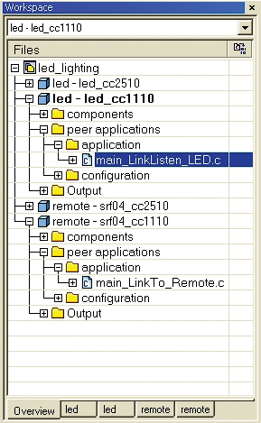

Для открытия рабочего пространства (workspace) IAR со всеми исходными проектами следует распаковать архив swra305.zip, например, на диск С. Запускаем IAR Embedded Workbench и открываем готовый «workspace» следующим образом: File/Open/Workspace... Путь к необходимому файлу «led_lighting.eww» в случае распаковки архива на диск C - «C:LED_lightingide». При открытии файла в рабочую область IAR загружается четыре проекта (рисунок 9). «Led - led_cc1110» и «Led - led_2510» - проекты для платы, управляющей источником питания для CC1110 и CC2510, соответственно. «Remote - srf04_cc1110» и «Remote - srf04_cc2510» - проекты для «дистанционного пульта».
Проекты в IAR Embedded Workbench
Рис. 9. Проекты в IAR Embedded Workbench
Для прошивки готового проекта в целевое устройство следует выбрать в выпадающем меню активный проект, скомпилировать его (Project/Rebuild All) и запустить на отладку (Project/Download & Debug). Соответственно, для целевого устройства выбираем в качестве активного проект «Led» и компилируем/прошиваем, для дистанционного пульта с джойстиком и кнопкой - «Remote».
Проект для «пульта дистанционного управления» сделан на базе примера «Peer-to-Peer» LinkTo протокола SimpliciTI (основной файл: «peer applications ® application ® main_LinkTo_Remote.c»). Вначале инициализируется BSP (Board Support Package), то есть работа с периферией, необходимой для конкретной отладочной платы (джойстик, кнопки). Реализация с джойстиком находится в файле «bsp_extended.c». Затем инициализируется стек SimpliciTI.
Проект для платы управления источником питания сделан на базе «Peer-to-Peer» LinkListen примера SimpliciTI (основной файл: «peer applications ® application ® main_LinkListen_LED.c»). В BSP включена инициализация ШИМ на таймере 1 для реализации димминга, таймер 4 используется для реализации функции мигания светодиодами. Более подробно с использованием таймера 1 в качестве ШИМ для управления диммингом можно ознакомиться в документе «Using PWM for Dimmer Function in LED Lighting» http://focus.ti.com/lit/an/swru227/swru227.pdf. Полный список всех «Design Notes» (рекомендаций по применению беспроводных компонентов TI) можно найти в DN000: http://focus.ti.com/lit/an/swra120r/swra120r.pdf.

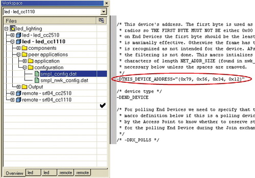

Поскольку данный пример сделан на базе стандартного приложения SimpliciTI, дальнейшими шагами в освоении беспроводного управления освещением может быть переложение этого варианта на другие способы построения сети SimpliciTI (передача данных через ретранслятор, обмен данными с точкой доступа). В этом случае необходимо обратить внимание на то, что в сети SimpliciTI любое устройство, вне зависимости от выполняемой функции, должно иметь свой уникальный адрес. Этот адрес находится в файле «smpl_config.dat», необходимая строка в этом файле имеет вид: -DTHIS_DEVICE_ADDRESS=»{0x79, 0x56, 0x34, 0x12}» (рисунок 10).
Файл с адресом устройства сети SimpliciTI
Рис. 10. Файл с адресом устройства сети SimpliciTI
Для изменения адреса устройства в сети достаточно поменять первое значение: например, 0x79 на 0x80.
