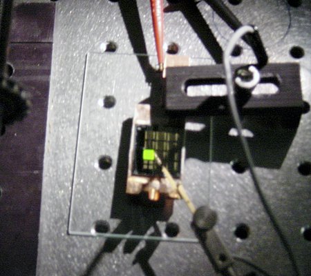

Эффективность светодиодов может быть значительно повышена
Тестовый кристалл, изготовленный по технологии NREL

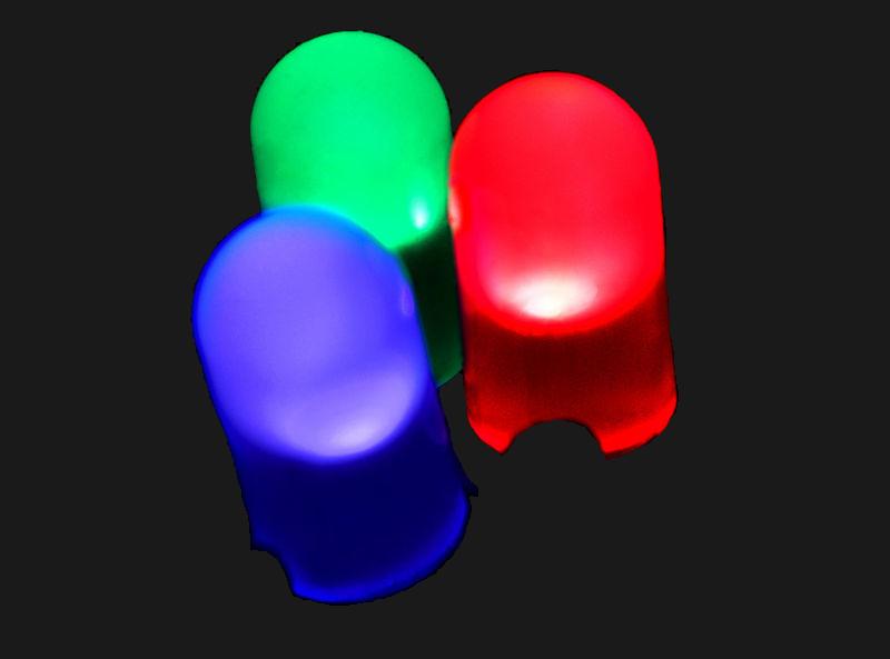

Существует два основных метода создания светодиодов белого свечения. В первом, и относительно менее эффективном методе, используется преобразование в люминофоре, подобно тому, как это происходит во флуоресцентных лампах. Светодиод синего или ультрафиолетового свечения передает энергию или «заряжает» фосфоресцирующее вещество, нанесенное на кристалл или колбу. Фосфоресцирующее вещество, в свою очередь, производит видимый белый цвет.
Во втором методе используется смешение излучений красного, зеленого и синего (RGB) светодиодов, что повышает эффективность получения белого свечения. К сожалению, по данным NREL «до настоящего времени исследования в области RGB не позволяли создать высококачественный белый цвет, вследствие недостаточной насыщенности зеленых светодиодов. Эта ахиллесова пята, обычно известная как «Зеленая дыра», относится к неспособности существующих светодиодов излучать свет в диапазоне длин волн от 530 до 570 нм».
«Исследователи NREL смогли создать светодиод, с длиной волны излучения 562 нм, использовав сплав фосфид индия галлия (GalnP), выращенный на подложке из арсенида галлия (GaAs)», – заявила NREL в своем отчете. – «Этот прибор, состоящий из двух несогласованных решеток GalnP/GaAs, способен производить насыщенный зеленый свет, который может использоваться в RGB светодиодах для получения белого цвета».
