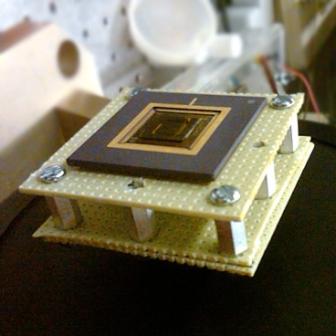

На данный момент исследователи из MIT (Massachusetts Institute of Technology) разработали устройство, которое собирает энергию от низкочастотной вибрации, например такой, какая ощущается вдоль трубопроводов или мостов. Крохотный сборщик энергии, технически известный как микроэлектромеханическая система, или МЭМС, воспринимает более широкий диапазон вибраций, чем существующие разработки и способен генерировать в 100 раз больше электроэнергии, чем устройства сопоставимого размера. Команда опубликовала результаты 23 августа на страницах издания Applied Physics Letters.

Ким и Хаяти отыскали решение, которое расширило полосу частот устройства (рабочий диапазон), увеличив при этом плотность мощности, т.е. количество энергии, генерируемой с 1 см2 микросхемы). Вместо того, чтобы использовать конструкцию основанную на консольных балках они пошли слегка другим путем – разработали микросхему с миниатюрной структурой, похожей на мост, закрепленный с обеих сторон на кристалле. Исследователи нанесли на этот мост один слой пьезоэлектирка, а на его середине поместили небольшой груз.
После того, как команда пропустила устройство через серию вибрационных тестов, было обнаружено, что оно способно откликаться не только на одну определенную частоту, но так же и на широкий диапазон колебаний других низких частот. Исследователи вычислили, что устройство способно производить 45 микроватт мощности при одном только слое пьезоэлектрика, – а это в два раза больше, чем у существовавших ранее устройств.
