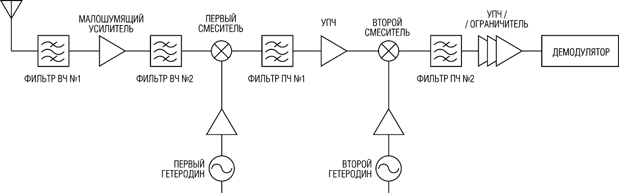

Для начала рассмотрим блок схему типового приемника, используемого в беспроводных базовых станциях (Рисунок 1). Такие приемники называются супергетеродинными, поскольку принимаемый сигнал последовательно подвергается двукратному понижению частоты. Как показано на рисунке, принятый антенной сигнал проходит через Фильтр ВЧ №1, обычно используемый для фильтрации посторонних сигналов. Сигнал с выхода фильтра усиливается Малошумящим усилителем (МШУ), имеющим очень низкий коэффициент шума.
 Блок-схема типичного приемника базовой станции беспроводной связи
Рисунок 1. Блок-схема типичного приемника базовой станции беспроводной связи.
Усиленный сигнал фильтруется еще раз, теперь Фильтром ВЧ №2, ограничивающим частотный диапазон для удаления нежелательных сигналов, ухудшающих характеристики смесителя. Отфильтрованный и ограниченный по полосе сигнал поступает на Первый смеситель, в котором сигнал смешивается с колебаниями гетеродина и переносится на промежуточную частоту. В зависимости от архитектуры приемника, сигнал промежуточной частоты может переноситься на вторую, еще более низкую промежуточную частоту, и затем детектироваться для дальнейшей обработки в полосе частот модулирующего сигнала.
Далее мы займемся исследованием смесителей в цепи прохождения принятого сигнала. Понимание их параметров крайне важно, так как именно смесители оказывают наибольшее влияние на чувствительность приемника и его характеристики в режиме большого сигнала.

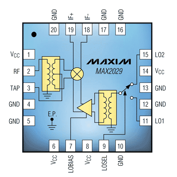

Пассивный смеситель, подобный, например, MAX2029, в составе приемника может выполнять функцию понижения частоты, в то время как идентичный смеситель в передающем тракте может использоваться для повышения промежуточной частоты до значения конечной несущей. В схеме, показанной на Рисунке 2, интегрированы все внешние компоненты: буферный усилитель гетеродина, симметрирующий трансформатор и коммутатор сигналов гетеродинов.
Блок-схема пассивного смесителя
Рисунок 2. Блок-схема пассивного смесителя.
В режиме понижения частоты MAX2029 имеет следующие характеристики:
  • IIP3 – 36.5 дБм,
  • IP1 – 27 дБм,
  • потери преобразования – 6.5 дБ,
  • коэффициент шума – 6.7 дБ.
Впечатляющие параметры, полученные благодаря использованию в производственном процессе SiGe подложек, позволяют использовать микросхему в приложениях, требующих особенно высокой линейности и низкого коэффициента шума.
Подавление составляющих 2FПЧ – 2FГ (72 дБн при уровне входного ВЧ сигнала –10 дБм) снижает требования к фильтрам подавления побочных гармоник и уменьшает их цену. MAX2029 расширяет нижнюю границу частотного диапазона с 815 до 1000 МГц. Как один из членов совместимого по выводам семейства смесителей, включающего микросхемы MAX2039 и MAX2041, MAX2029 позволяет создавать общие печатные платы для приемников разных частотных диапазонов и разных коммуникационных стандартов.
