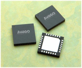

Усилители мощности серии MGA-43x28 обеспечивают усиление на выходном каскаде пикосотовых и корпоративных фемтосотовых систем, обеспечивая усиление от 34 до 40 дБ и КПД суммирования мощности от 15 до 13.8 %. Усилители мощности имеют трехкаскадную конструкции и демонстрируют превосходные показатели линейности: коэффициент утечек между смежными каналами 50 дБн при выходной мощности 27.3 дБм и напряжении смещения 5 В.
Первые три усилителя семейства, MGA-43428, 43528 и 43628, предназначены для различных частотных диапазонов – 3GPP-диапазонов 5, 2/25 и 1 соответственно. Все они изготовлены с использованием технологии псевдоморфных арсенид-галлиевых транзисторов 0.25 мкм с высокой подвижностью электронов в режиме обогащения компании Avago, а также содержат блок детектора, интегрированный в микросхему. Усилители выпускаются в корпусе размером 5 × 5 мм, основание которого на 50 % меньше, чем у других сравнимых устройств.
Серия MGA-16x16 сбалансированных усилителей со сверхнизким уровнем шума включает интегрированное активное смещение и функцию выключения. Они являются идеальным решением для приложений инфраструктуры сотовой связи, таких как платы приемопередатчиков базовых станций, удаленные радиоблоки, усилители для монтажа на вышках и блоки объединения базовых станций. Сбалансированные малошумящие усилители имеют отличный коэффициент отражения (S11, 18 дБ мин.), что повышает качество сигнала. Имея самый низкий коэффициент шума 0.25 дБ при частоте 900 МГц, первые три представители семейства, MGA-16116, 16216 и 16316 предназначены для частотных диапазонов 450-1450 МГц, 1440-2350 МГц и 1950-2700 МГц соответственно.
Учитывая историческое лидерство компании Avago в показателях коэффициента шума и линейности малошумящих усилителей для базовых станций мобильной связи, усилители обладают отличным усилением 18.5 дБ и обеспечивают в 2 раза большую линейность, чем конкурирующие устройства, при 19.1 дБ и 900 МГц. Напряжение постоянного тока, подаваемое на управляющий вывод, выключает усилитель и обходит его, когда уровень сигнала системы достаточный, таким образом предотвращая избыточное усиление и искажение сигнала.
Также на этой неделе выпущен малошумящий усилитель с фильтром, предназначенный для упрощения портативных навигационных систем и встроенных систем GPS/GNSS в планшетных ПК и мобильных телефонах. Усилитель AGPS-F001 сочетает в одном корпусе запатентованный компанией Avago FBAR-фильтр и малошумящий усилитель на основе арсенид-галлиевого транзистора с высокой подвижностью электронов в режиме обогащения и продолжает лидерство компании Avago в производстве интегрированных малошумящих усилителей с фильтрами для приложений GPS. Такое сочетание обеспечивает исключительную избирательность на частотах Cell/DCS/PCS/WLAN от 43 до 53 дБн в зависимости от частотного диапазона сигнала и линейность в точке пересечения третьего порядка на входе вне полосы частот на 10 дБм выше, чем у конкурирующих устройств.
Усилитель AGPS-F001 имеет типичный коэффициент шума 1.7 дБ, распределение которого жестко контролируется для обеспечения последовательной работы от устройства к устройству. КМОП-совместимый контакт выключения позволяет усилителю AGPS-F001 выключаться и уменьшать потребление тока до менее чем 1 мкA; при нормальной работе усилитель с фильтром потребляет 5.5 мA при напряжении 2.7 В, обеспечивая усиление 16.5 дБ при частоте 1.575 ГГц.
Все усилители и усилители с фильтрами производятся в маленьких безвыводных корпусах: серия MGA16x16 – в 16-контактном корпусе QFN размером 4х4х0,85 мм, серия MGA43x28 – в 28-контактном корпусе QFN размером 5 × 5 × 1 мм и AGPS-F001 – в 6-контактном корпусе QFN размером 2.3 × 1.7 × 0.9 мм. Образцы всех устройств будут доступны в июне, а производственные партии – в четвертом квартале 2012 года.
