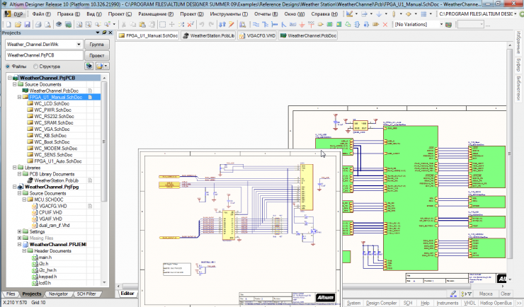

DXP-платформа
В основе системы Altium Designer лежит программная платформа Design Explorer (DXP), объединяющая различные модули для реализации всех функций сквозного автоматизированного проектирования:
  • редактор схем;
  • редактор библиотек моделей электронных компонентов;
  • программу моделирования всевозможных схем РЭС;
  • текстовый редактор списка соединений и описаний на языке VHDL;
  • редактор синтеза логики для ПЛИС;
  • редактор печатных плат, автотрассировщик;
  • интерфейсы импорта и экспорта;
  • CAM-средства и др.
DXP - программная платформа для решения всех задач в Altium Designer

Пример многолистового проекта в Редакторе схем
нажмите для увеличения

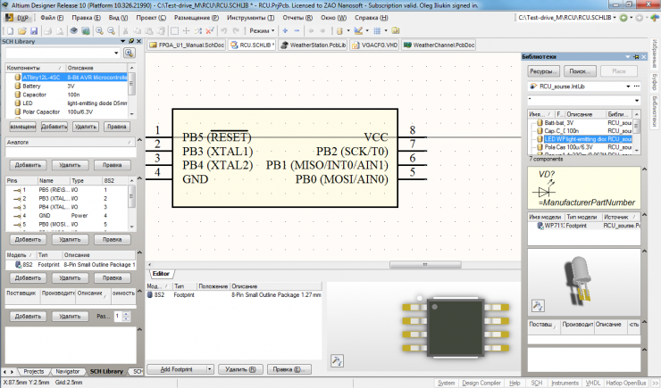

Разработка библиотек
Особенности разработки библиотек в Altium Designer:
  • 4 типа библиотек: символов (*.SchLib), посадочных мест (*.PcbLib), интегрированная (*.IntLib), база библиотек данных (*.DBLib). Текстовые описания SPICE-моделей и IBIS-моделей в отдельных файлах (*.MDL, *.CKT);
  • в среде DXP отображаются связи между различным представлением компонента;
Пример просмотра компонентов библиотек
  • Редактор схемотехнических символов электронных компонентов в Altium Designer является составной частью Редактора схем, а не автономным приложением, как в P-CAD;
  • Altium Designer содержит огромные библиотеки уже готовых компонентов (более 95 тыс.), которые, к тому же, постоянно обновляются и доступны через средства Internet-окружения пользователя;
  • облегченные механизмы для создания собственных библиотек символов, посадочных мест, трехмерных моделей и SPICE-моделей;

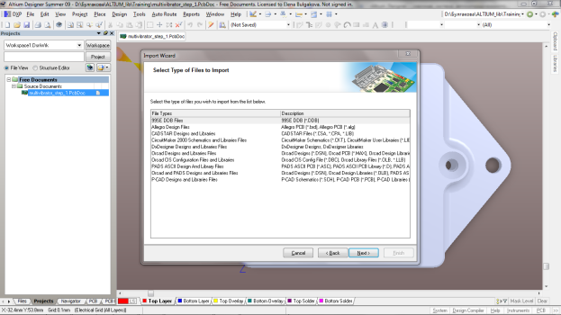

  • специальный Мастер для импорта проектов и готовых библиотек из Protel X, P-CAD 200Х и других программ, что расширяет возможности по созданию собственных библиотек. Эта функция особенно полезна при работе с проектами, полученными от других разработчиков, использующих свои библиотеки компонентов;

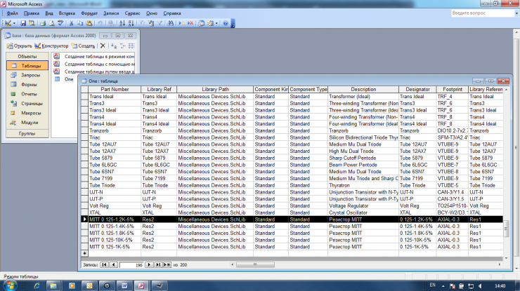

  • интегрированная библиотека позволяет в едином файле хранить набор схемных символов компонентов и их ассоциативные модели;
  • при создании рабочей интегрированной библиотеки производится объединение (компиляция) отдельных библиотек (символов, посадочных мест, SPICE-моделей и IBIS-моделей) компонента и верификация с сообщением о возможных ошибках;
  • возможность преобразования интегрированной библиотеки в базу библиотек компонентов (*.DBLib), где все ссылки на символы, привязанные модели и другая параметрическая информация хранятся в базе данных на основе ODBC, ADO или в формате Excel. В этих форматах гораздо проще наполнять базу данных однотипными компонентами, а также группировать их по параметру и редактировать у них другие параметры или ссылки на файлы моделей;
  • благодаря объединению усилий компаний Altium и Atmel, через доступ в библиотеках компонентов Altium Designer к параметрическим моделям сенсорных устройств Atmel обеспечена поддержка технологий разработки QTouch и QMatrix, что значительно упрощает внедрение этих элементов РЭС в проекты.
Пример просмотра базы данных в Access

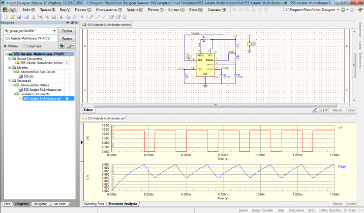

Моделирование устройств
Важным шагом в достижении нужного результата при создании проекта РЭС является процесс отладки работы схемы устройства еще до его воплощения «в железо», поэтому в состав Altium Designer включена программа моделирования, которая позволяет разработчику сразу по окончании создания принципиальной схемы начать ее анализ, изменять параметры и проводить статистический анализ.
Основные возможности программы:
  • расширенная версия пакета Berkeley SPICE3f5/XSPICE для моделирования любой комбинации из аналоговых и цифровых устройств (смешанных схем);
  • цифровые устройства, включенные в библиотеки моделей, описаны с помощью патентованного языка Digital SimCodeTM;
  • возможность моделировать и синтезировать устройства, описанные на языке HDL (VHDL, Verilog);
  • в расчете учитываются почти все реальные параметры (для цифровых схем — задержка распространения, время установки и удержания, учет нагрузки на всех выводах устройств и т.д.);
  • программа содержит модели источников сигналов, имеющих линейные и нелинейные зависимости. Они предназначены для построения эквивалентных схем различных устройств, рассматриваемых как «черный ящик»;
  • результаты компьютерного анализа, как правило, идентичны результатам, получаемым при макетировании, а смоделированное поведение устройств в точности воспроизводит работу реального изделия;
  • поддержка моделей от ведущих производителей: Motorola, Texas Instruments и др., которые создают модели для обеспечения максимальной совместимости с аналоговым моделированием. Система позволяет использовать эти модели непосредственно, без дополнительной адаптации;
  • для всестороннего тестирования и анализа схемы пользователю предоставлено более 20 000 математических моделей;
  • при размещении элемента на листе принципиальной схемы происходит автоматическое установление связи с соответствующей моделью для анализа схемы;
  • полученные выходные сигналы, результаты их математической обработки и различные функции (зависимости) могут быть отображены в специальном окне.
Altium Designer поддерживает большое количество типов анализа, в том числе:
  • частотный анализ в режиме малого сигнала;
  • анализ переходных процессов;
  • расчет спектральной плотности внутреннего шума;
  • анализ передаточных функций по постоянному току;
  • статистический анализ выходных электрических параметров схемы методом Monte-Carlo;
  • анализ влияния изменений значений параметров элементов схемы и температуры на работу схемы;
  • спектральный анализ Фурье;
  • возможности математической обработки рассчитанных сигналов: их сложения, вычитания, применения к ним различных математических функций.
Пример анализа сигналов на схеме

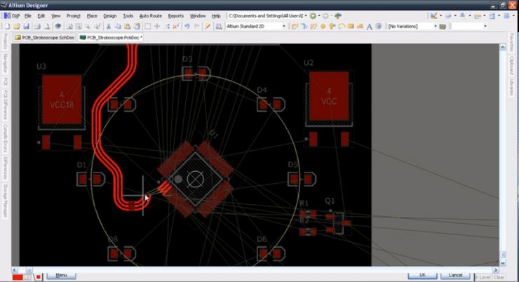

  • как и в Редакторе схем, в Редакторе плат имеется несколько режимов и подрежимов прорисовки проводников: ортогонально, ортогонального с дугой, под углом 45 градусов, под углом 45 градусов с дугой, под произвольным углом. Поддерживается трассировка как единственного проводника, так и парная или многопроводниковая разводка. В многопроводниковых группах можно удалять старые дорожки при прокладывании новых;
  • в 10-й версии Altium Designer, в том числе благодаря поддержке полярной координатой сетки, появился ряд передовых инструментов трассировки, которые позволяют решать самые сложные задачи в проекте печатной платы;

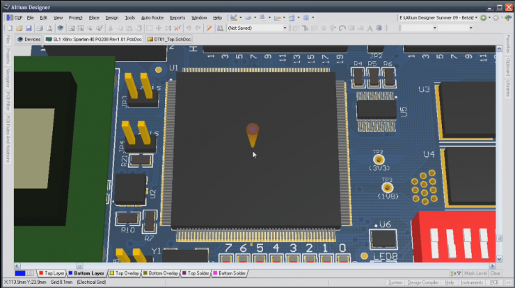

  • функция Movie Manager позволяет создавать 3D анимированные презентации печатных плат, часто являющиеся единственным способом демонстрации тех элементов проектов, которые трудно показать наглядно другими способами.

В Altium Designer существует возможность просмотра внутри системы трехмерного вида проектируемой платы по технологии OpenGL. Разработчик может:
  • вывести на монитор реальный вид платы с компонентами;
Пример 3D-просмотра элементов на плате
  • оценить сопряжение платы с механическими деталями конструкции и тут же внести необходимые изменения;
  • отключать отображение компонентов или участков металлизации, и тем самым, наблюдать вид платы на промежуточных этапах изготовления;
  • выключать текстуры заливки объектов для просмотра многослойной структуры платы на просвет, как на рентгеновском снимке;
  • контролировать на уровне DRC превышение компонентами максимально допустимой для данной «комнаты» высоты с наглядным отображением выявленных нарушений.

Встроенный помощник импорта (Import Wizard) позволяет импортировать схемы, платы, библиотеки, выполненные с помощью систем P-CAD, OrCAD, PADs, DxDesigner, Allegro PCB, и преобразует их в проекты Altium Designer.
Встроенный помощник для импорта проектов
В Редакторе печатных плат имеются традиционные возможности импорта файлов в стандартных плоских форматах DWG или DXF (например, контур печатной платы) и передачи проекта в механические САПР для дальнейшего оформления.
