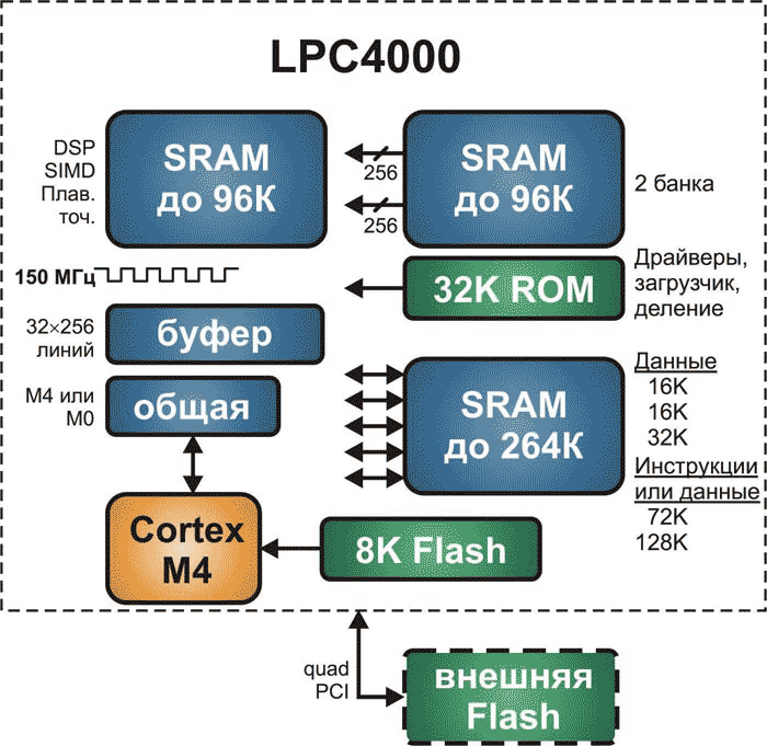

Архитектура микроконтроллеров LPC4000
Рисунок 1. Архитектура микроконтроллеров LPC4000.
Последнее семейство микроконтроллеров LPC4000 (Рисунок 1) интересно по целому ряду причин. Среди них:
  • интеграция ядра Cortex-M4 для поддержки цифровой обработки данных,
  • векторная (SIMD) архитектура процессора,
  • дополнительные инструкции вычислений с плавающей точкой с собственным процессорным ядром Cortex-M0.
Чтобы поддерживать высокую скорость работы микроконтроллера и низкое энергопотребление, компания применила два банка Flash-памяти с 256-битным доступом. Это самая широкая шина памяти в отрасли.
NXP использует довольно простую систему буферов для хранения последних 32 линий, считанных из Flash-памяти, что дает немедленный доступ к недавно выбранным инструкциям. Такая система обеспечивает более последовательный прирост производительности микроконтроллера, чем всякие экзотические схемы. Некоторые алгоритмы замены КЭШа, могут работать за счет сгенерированного компилятором кода, но они трудны в симуляции и отладке.
Два банка изолируют и секционируют Flash-память, и дают абсолютную уверенность в целостности данных, когда при перепрограммировании одного банка памяти приложение продолжает работать с другим банком.
Микроконтроллеры семейства LPC4000 имеют до 1 Мбайт Flash и колоссальный объем SRAM – 264 КБайт. При желании, инструкции могут выполняться непосредственно из SRAM с нулевым временем ожидания – идеальное решение для обработки данных в реальном времени. В микроконтроллере доступно множество блоков SRAM, поэтому различные процедуры и функции ввода/вывода не будут конфликтовать при использовании системной шины.
К микроконтроллерам LPC4000 легко подключается недорогая внешняя Flash-память, позволяющая расширить пространство памяти программ, или даже хранить большие графические изображения с образами экрана. Для более быстрого исполнения коды команд будут сначала копироваться в SRAM. Доступны микросхемы Flash-памяти с интерфейсом SPI, включая Quad-SPI, которые, фактически, могут быть включены в пространство памяти микроконтроллера, и программисту не нужно будет думать, является ли это встроенной памятью, или подключенной по последовательному интерфейсу внешней памятью. Интерфейс SPI Flash (SPIFI) предоставляет 4 потоковых линии к внешней Flash, что позволяет передавать данные графического изображения непосредственно к контроллеру ЖК дисплея с использованием механизма прямого доступа к памяти (DMA) на скорости до 40 Мбит/с.
Ядро Cortex-M0 имеет собственную память программ объемом 8 КБайт, а для обмена со старшим братом Cortex-M4 использует общую область памяти.
Микроконтроллеры LPC4000 имеют также ROM объемом 32 КБайт, в которой содержатся программные драйверы, код загрузчика, и другие полезные утилиты, освобождающие разработчиков от необходимости писать этот код и расходовать столь дефицитный ресурс, каковым является Flash-память. Кроме того, очевидно, что скорость исполнения кода из ROM выше, а затраты энергии ниже. В некоторых микроконтроллерах имеется библиотека функций для деления чисел с плавающей точкой.
