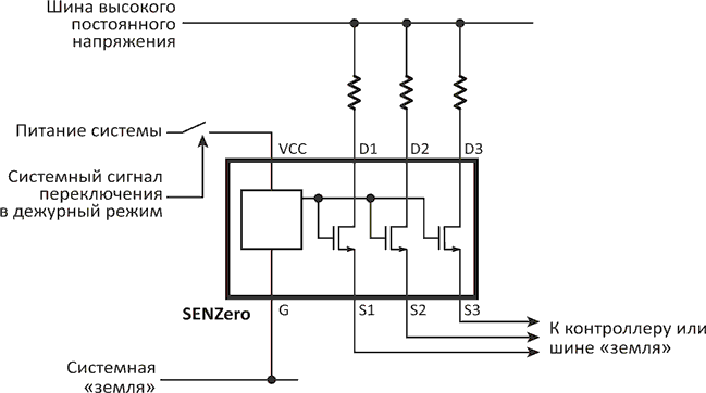

В целях минимизации потерь в схеме источника питания на Рисунке 1 сопротивление резисторов в цепи контроля входного напряжения было увеличено настолько, насколько это возможно. Тем не менее, эти резисторы потребляют от сети значительную энергию, независимо от режима работы микросхемы U1. В мощных устройствах может быть несколько путей протекания тока между шинами высокого напряжения, например, линии прямой или обратной связи, идущие к повышающим преобразователям в системах с корректором коэффициента мощности. Устранить потери в этих цепях можно с помощью микросхем семейства SENZero.
В состав каждой микросхемы входят два или три мощных 650-вольтовых MOSFET с драйверами и цепями защиты. Специальная схема обеспечивает управление затворами транзисторов в соответствии с напряжением на выводе Vcc. В типичном применении MOSFET ключи соединяют последовательно с резисторами, включенными между шиной высокого постоянного напряжения и «землей» или контроллером (Рисунок 3). Типовое сопротивление во включенном состоянии при комнатной температуре составляет 500 Ом – очень незначительная доля от высокого сопротивления резисторов, обычно используемых в таких цепях.
Современные микросхемы для источников питания позволяют добиться нулевого потребления в дежурном режиме
Рисунок 3. Типовая схема включения микросхемы SENZero.
При переходе системы в дежурный режим напряжение питания Vcc падает, и драйверы затворов отключаются от MOSFET. Вследствие этого MOSFET переключаются в высокоимпедансное состояние и разрывают путь тока от шины высокого постоянного напряжения. В результате потери снижаются до уровня менее 500 мкВт на канал.

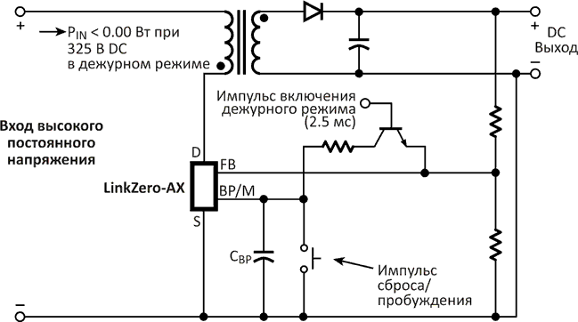

Система переводится в дежурный режим управляющим импульсом от схемы управления. При этом микросхема LinkZero-AX (Рисунок 5) останавливает свой тактовый генератор и переходит в режим покоя. Устройство CAPZero изолирует резистор разряда X-конденсатора. SENZero изолирует от высоковольтной шины остающиеся подключенными к сети резисторы контроля входного напряжения и детектора перехода через ноль. При выходе на рабочий режим LinkZero-AX включает синхронизацию, и на ее выходе появляется напряжение питания Vcc, открывающее два внутренних MOSFET ключа микросхемы SENZero. В результате цепи резисторов контроля входного напряжения и детектора перехода через ноль соединяются со схемой управления. В дежурном режиме система потребляет менее 5 мВт.
Рисунок 5. Типовая схема включения микросхемы LinkZero-AX.
