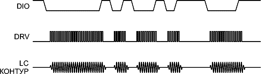

Для целей инициации измерений компанией Atmel специально разработана микросхема ATA5276 – низкочастотный передатчик диапазона 100 – 150 кГц с выходным током драйвера антенны до 1.5 А. Микросхема управляет LC контуром с частотой резонанса 125 кГц, выполняющим функцию инициатора. Микросхема управляется по простому однопроводному интерфейсу, содержит управляющую схему и генератор управляемый напряжением (ГУН), формирующий сигнал с частотой 125 кГц для возбуждения LC контура инициатора. Подавая последовательность данных на вывод DIO вместо обычного сигнала пробуждения, разработчики могут использовать ATA5276 для передачи ACK-модулированных данных TMPS модулям (Рисунок 1).
Радиочастотные микросхемы в решениях для систем контроля давления в шинах
Рисунок 1. Помимо формирования простого сигнала пробуждения микросхема ATA5276 может использоваться и для беспроводной передачи ASK-модулированных данных модулям TMPS.

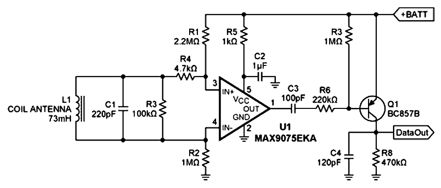

Фактически, в каждой шине автомобиля установлен измерительный модуль TMPS, состоящий из датчика давления, схемы обработки сигнала и радиочастотного передатчика. При использовании блока инициатора, схема пробуждения модулей TMPS может быть сделана очень простой, например на основе компаратора MAX9075. В этом случае к входу компаратора подключается LC контур с резонансной частотой равной рабочей частоте инициатора (Рисунок 2). Выход компаратора управляет транзистором, который, в свою очередь, используется для активации процесса измерения давления модулем TMPS.
Рисунок 2. В ответ на сигнал, детектированный LC контуром, схема пробуждения в модуле TMPS посылает остальным компонентам разрешающий сигнал, используя лишь один транзистор, переключаемый аналоговым компаратором.

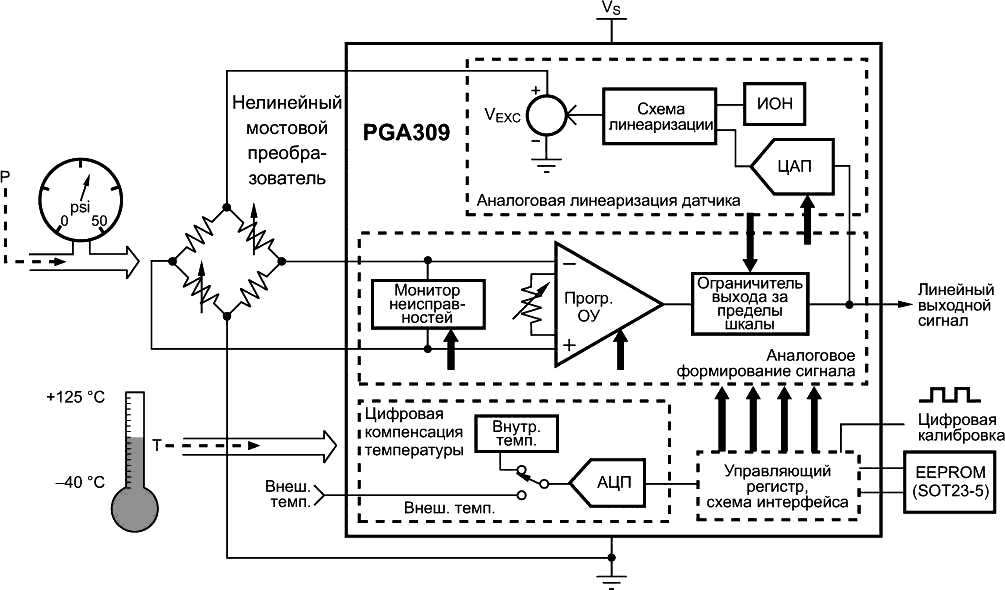

Результат измерения давления в шинах зависит от применяемых датчиков давления, выдающих температурно-зависимый дифференциальный выходной сигнал, как правило, очень нелинейный, с большим смещением и дрейфом. Для линеаризации, калибровки и температурной компенсации необходима схема преобразования и нормирования сигналов датчиков. Чтобы упростить эту часть схемы TMPS разработчики могут использовать специализированные интегральные микросхемы Texas Instruments PGA039 или Maxim MAX1452, или аналогичные приборы со встроенной подсистемой преобразования и нормирования сигналов датчика (Рисунок 3).
Рисунок 3. Специализированная микросхема PGA039 для преобразования и нормирования сигнала имеет весь необходимый функционал, необходимый для линеаризации, температурной компенсации и калибровки выходного сигнала датчика давления.
В PGA039 содержится полная цепочка обработки сигнала, включающая входной мультиплексор, инструментальный усилитель с программируемым коэффициентом усиления, схему линеаризации, источник опорного напряжения, управляющую логику и выходной усилитель. Разработчики имеют возможность калибровки устройства по однопроводному цифровому интерфейсу, параметры калибровки могут храниться во внешней EEPROM.
Микросхема MAX1452 – это прецизионное решение для преобразования и нормирования сигналов, совмещающее программируемый входной усилитель, цифро-аналоговые преобразователи, датчик температуры и EEPROM. Устройство сначала усиливает входной сигнал, затем выполняет его аналоговую температурную коррекцию, и, наконец, производит завершающую цифровую коррекцию. Кроме того, микросхема позволяет калибровать и корректировать сигналы датчика путем программного управления величиной тока или напряжения возбуждения измерительного моста.
