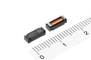

TDK создала серию миниатюрных транспондерных катушек для систем контроля давления в шинах
TDK TPL802727
TDK Corporation расширила серию TPL транспондерных катушек новой миниатюрной версией, разработанной специально для использования в качестве антенной катушки в системах контроля давления в шинах автотранспорта (TPMS). При размерах всего 7.85 × 2.70 × 2.70 мм новые катушки TDK TPL802727 обладают тем же высоким уровнем характеристик, что и существующие компоненты серии TPL. TPL802727 имеют номинальные значения индуктивности 4.5 мГн, 7.2 мГн и 18.52 мГн и типовые значения добротности от 43 до 52.
Миниатюрные транспондерные катушки
Благодаря усовершенствованной конструкции и новым технологиям обработки материалов компании TDK стало возможным изготовление катушек с ферритовыми сердечниками более компактных размеров при сохранении высокого импеданса. В результате новая серия TPL802727 обеспечивает характеристики чувствительности на уровне предыдущих продуктов, а также соответствие широкому диапазону требований к индуктивности. Лазерная сварка обмоточного провода с внешними электродами повышает надежность компонентов при высоких температурах окружающей среды и делает катушку чрезвычайно устойчивой к ударам, вибрациям и падениям. Более того, продуманная конструкция корпуса обеспечивает возможность полностью автоматизированного монтажа новой серии.
Серия PL802727 прошла проверку на соответствие требованиям стандарта AEC-Q200, что делает ее пригодной для использования в автомобильной электронике, предназначенной для эксплуатации в жестких условиях. Кроме TPMS новые транспондерные катушки могут быть использованы в качестве антенной катушки для пассивных систем бесключевого доступа (PKE) и иммобилайзеров. С выходом новой серии TDK обеспечивает еще большее разнообразие в линейке транспондерных катушек TDK и EPCOS для удовлетворения требований автомобильной промышленности.
Основные применения
  • Системы контроля давления в шинах (TPMS), пассивные системы беcключевого доступа (PKE) и иммобилайзеры.
Особенности и характеристики
  • Миниатюрный корпус способствует экономии места
  • Соответствие стандарту AEC-Q200 для автомобильной промышленности
  • Пригодность для автоматизированного монтажа
