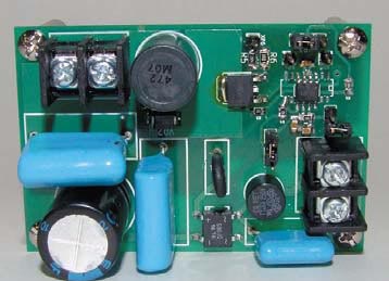

Как видно из таблицы, контроллеры An9910, An9910В, An9911, An9931 и An9961 освоены в серийном производстве и могут быть заказаны потребителем. Тип корпуса указывается при оформлении заказа. Для технической поддержки потребителей разработаны демонстрационные платы и подробное описание на каждый тип контроллера. Внешний вид платы для контроллеров An9910 и An9910В приведен на Рисунке 1.
Рисунок 1. Внешний вид платы для контроллеров An9910 и An9910В.

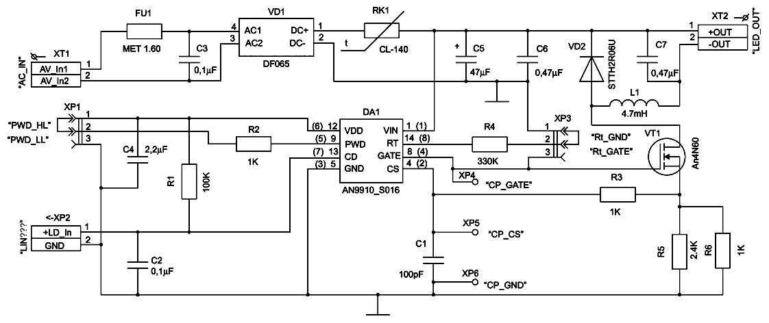

Платы имеют клеммы для подключения входного напряжения и нагрузки, а также коммутируемые перемычки для переключения режимов работы контроллера F = const и Toff = const. Контрольные точки позволяют увидеть диаграммы работы контроллера. При этом следует иметь в виду, что при питании от силовой сети 220 В необходимо соблюдать меры безопасности, так как схема гальванически не развязана с сетью. Это означает, что подключение любого измерительного оборудования, имеющего сетевое питание, возможно только в том случае, когда плата включена в силовую сеть через разделительный трансформатор. Принципиальная схема платы приведена на Рисунке 2.
Принципиальная схема платы для контроллеров An9910 и An9910В
Кликните для увеличения
Рисунок 2. Принципиальная схема платы. ХР4, ХР5, ХР6 – контрольные точки; ХР1, ХР3 – джамперы. Номера выводов DA1, приведенные в скобках, соответствуют корпусу SOIC.
