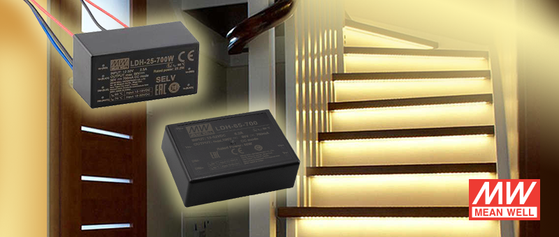

Компания Mean Well расширила семейство популярных повышающих DC/DC LED-драйверов LDH двумя новыми сериями меньшей и большей мощности – LDH-25 и LDH-65, соответственно. Особенностями новых серий являются  универсальный вход (9,5…32 В) и возможность работы от входного напряжения как 12, так и 24 В с повышением выходного напряжения до соответствующего уровня. В этих сериях нет специального разделения на отдельные 12 В и 24 В версии, как в LDH-45.
LDH-25 и LDH-65
Конструктивно драйверы выпускаются в двух различных вариантах: для установки на печатную плату (корпус DIP) и для объёмного монтажа (с проводами; суффикс «W» в наименовании). Все модели имеют вход управления и плавно диммируются сигналом 0…10 В, ШИМ в диапазоне 10-100%, причём сигнал димминга поддерживает полное погасание светодиодов (выключение). Модели серии LDH-25 изготавливаются с выходными токами 250/350/500/700 мА, а модели серии LDH-65 — 700/1050/1400/1750 мА.
Новые серии обладают высоким КПД и применимы для изготовления экономичных светодиодных светильников с питанием от автономных источников тока (аккумуляторов, солнечных панелей), в том числе – на транспорте.
