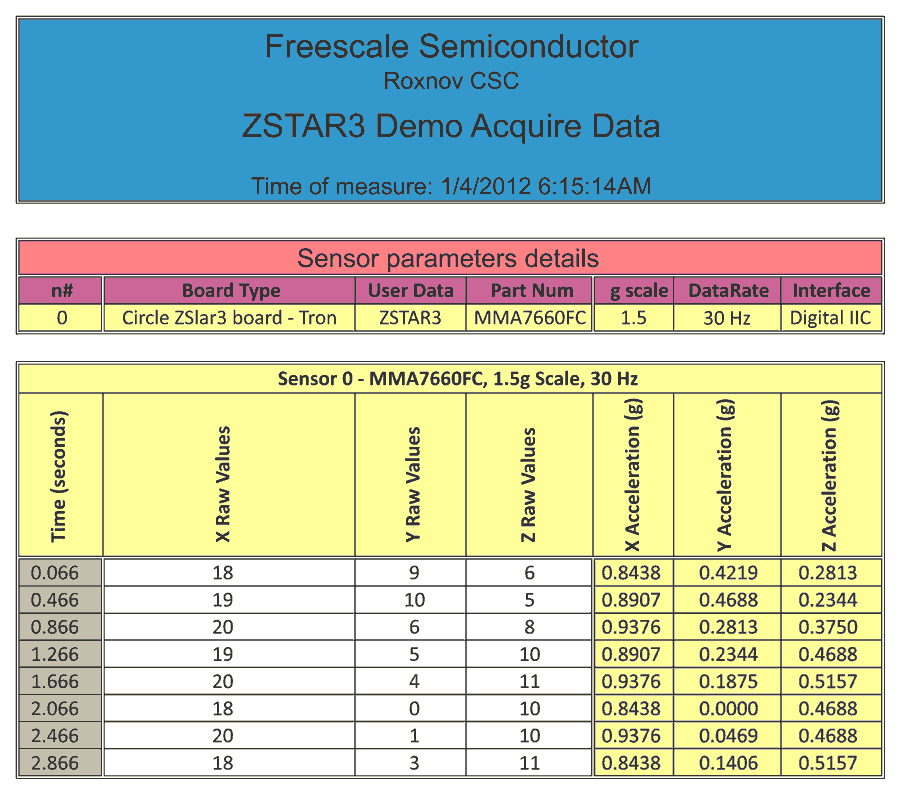

  • Приложение Acquire Data Demo позволяет организовать сбор информации от датчиков. В приложении можно выбирать датчики, частоту выборок и формат выходных данных. Полученные данные можно сохранить в формате CSV, но возможность сохранения непосредственно в программе Excel (Рисунок 2) позволит получить форматированный вывод для дальнейшего построения графиков и анализа результатов.
Оценочные наборы для разработки портативных устройств с акселерометрами
Рисунок 2. Вид данных, полученных с помощью приложения Acquire Data Demo при работе с набором ZSTAR3.

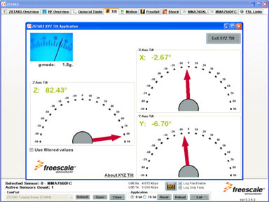

  • Шесть приложений, работающих с углами наклона, включая наклон по трем осям (Рисунок 3), двухосевой наклон, определение наклона с фильтрацией данных, изменение ориентации платы датчика (портретная/альбомная), реализацию функции прокрутки в КПК.
Рисунок 3. Вид окна демонстрационного приложения XYZ Tilt (определение наклона по трем осям).

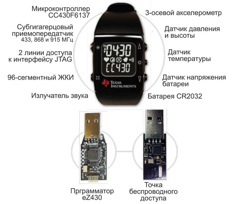

eZ430-Chronos Development Tool – это полнофункциональная беспроводная отладочная система для удаленного сбора данных, сделанная в виде спортивных часов (Рисунок 4).
Рисунок 4. Отладочный комплект Texas Instruments eZ430-Chronos.
Основанная на радиочастотной системе-на-кристалле (SoC) субгигагерцового диапазона CC430F6137, отладочная система eZ430-Chronos имеет 96-сегментный ЖК индикатор, датчики давления, высоты, температуры, датчик напряжения батареи и 3-осевой акселерометр. Так же как и набор компании Freescale, система eZ430-Chronos состоит из беспроводного модуля датчиков, работающего по беспроводному протоколу SimpliciTI, и подключаемого к персональному компьютеру приемника на базе SoC CC1111 со встроенным интерфейсом USB.

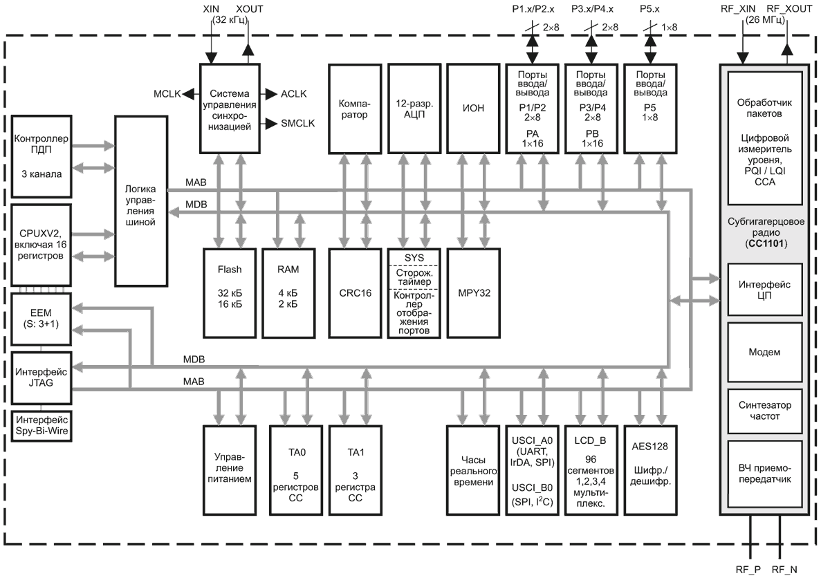

В SoC семейства СС430, составляющей основу системы Chronos, интегрированы процессорное ядро MSP430 с рабочей частотой 20 МГц и субгигагерцовый приемопередатчик CC1101, а также набор интеллектуальной периферии: аналоговый компаратор, 8-канальный 12-битный АЦП, контроллер 96-сегментного ЖК индикатора и сопроцессор шифрования/дешифрования по 128-битному алгоритму AES. Для быстрого старта в набор включены бесплатные версии интегрированной среды разработки Code Composer Studio и IAR Embedded Workbench для микроконтроллеров MSP430, стеки беспроводных протоколов (SimpliciTI, BM Innovations’ BlueRobin, W-MBUS и 6LoPAN), а также проекты с открытым исходным кодом, которые могут применяться в пользовательских приложениях.
CC430F613x (Рисунок 5) в активном режиме потребляет ток 160 мкА/МГц при работе в диапазоне 300 – 348 МГц. В режиме ожидания (часы реального времени активны) ток потребления составляет 2.0 мкА в диапазоне 389 – 464 МГц и на частоте 779 МГц. В режиме приема на частоте 915 МГц при скорости 250 Кбит/с ток потребления не превышает 15 мА.
Рисунок 5.

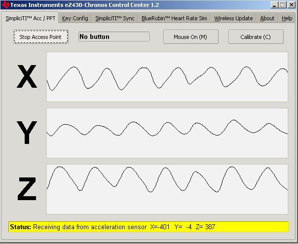

Отладочный набор поставляется с двумя приложениями: Центр Управления, который позволяет экспериментировать с функциями наручных часов и программа сбора данных. С помощью Центра Управления (Рисунок 6) можно в реальном времени отображать данные, поступающие от акселерометра, изменять по беспроводному интерфейсу параметры и настройки часов, симулировать подключение к датчику сердечного ритма. Если у пользователя имеется такой датчиком (он приобретается отдельно), программа может получать данные о частоте сердечных сокращений, используя протокол BlueRobin, несмотря на то, что СС430 не может поддерживать два протокола одновременно.
Рисунок 6. Вид окна программы Центр Управления из отладочного набора eZ430-Chronos.
