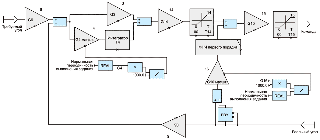

Из документа System Requirements системный инженер берет основные коэффициенты усиления и ограничения для системы управления колесом передней опоры и включает их в документ Software Requirements. Инженер-программист разрабатывает блок-схему программы, которая затем моделируется и отлаживается, при этом значения коэффициентов изменяются при помощи программы-симулятора Simulink компании MathWorks до тех пор, пока работоспособность системы с обратной связью не будет удовлетворять требованиям технического задания. Полученная блок-схема представлена на Рисунке 1. Графическое представление системы управления с обратной связью, показанной на Рисунке 1, становится частью документа Software Design Description (описание процесса разработки ПО).

Рисунок 1. Блок-схема системы с обратной связью.
