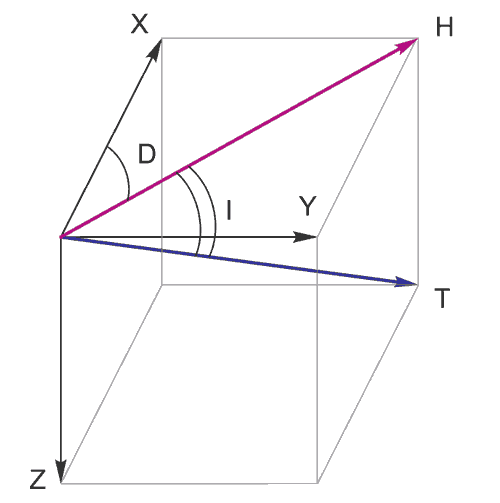

Магнитное поле Земли в каждой точке пространства характеризуется вектором напряженности Т, направление которого определяется тремя составляющими по осям X, Y и Z в прямоугольной системе координат (Рисунок 1). Также магнитное поле Земли можно описать горизонтальной составляющей напряженности Н, магнитным склонением D (углом между Н и плоскостью географического меридиана) и магнитным наклонением I (углом между Т и плоскостью горизонта).

Рисунок 1. Составляющие магнитного поля Земли.

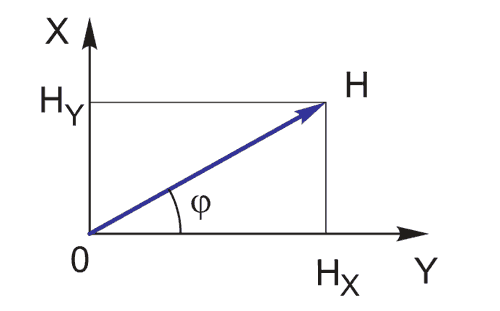

Исходя из (1), можно утверждать, что B ~ H. В итоге, на практике для определения направления вектора магнитного поля Земли измеряют две его составляющие по оси X и оси Y (Рисунок 2), а затем вычисляют угол φ на основании следующих формул:
(2)
(3)
 Магнитометры: принцип действия, компенсация ошибок
Рисунок 2. Разложение вектора магнитного поля Земли на составляющие.

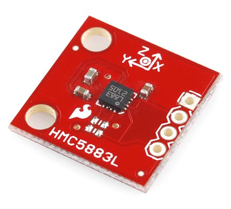

Для более детального понимания принципа действия магнитометра рассмотрим работу датчика HMC5883L компании Honeywell. Этот датчик (см. Рисунок 3) представляет собой устройство для измерения магнитного поля по осям X, Y и Z. Он является типовым представителем семейства магнитометров общего назначения, применяемых в мобильных телефонах, планшетах, автомобильных навигационных системах, персональных навигационных устройствах и прочей потребительской электронике. Такие датчики по принципу своего действия, методу связи с управляющим устройством и даже по структуре регистров не сильно отличаются друг от друга. Так, например, HMC5883L по перечисленным характеристикам очень похож на магнитометр в составе инерциальной системы LSM303 компании STmicroelectronics.
Рисунок 3. Магнитометр HMC5883L на печатной плате.
HMC5883L может измерять магнитное поле в диапазоне от –8 до +8 гаусса. Благодаря изменяемому коэффициенту усиления (GN) чувствительность датчика может варьироваться от 0.73 мГс/LSB (милигаусс на младший значащий разряд) до 4.35 мГс/LSB при изменении GN от 0 до 7, соответственно. Настройка и считывание данных происходит по шине I2C. Всего имеется 12 восьмиразрядных регистров. Два регистра настройки (Register A и Register B) позволяют изменять частоту выдачи данных, режим измерения, количество выборок за время одного замера и коэффициент усиления. С помощью регистра режима (Mode Register) можно выбрать режим функционирования датчика: либо он будет измерять непрерывно (Continuous-Measurement Mode), либо проведет измерение один раз и перейдет в режим ожидания (Single-Measurement Mode). В шесть регистров, расположенных по адресам с 0x03 по 0x08, помещаются результаты измерений. На одну ось выделяется по два регистра (Output Register A и Output Register B), причем регистр A является старшим по отношению к регистру B. Полученное значение представляется 12-разрядным числом. Регистр статуса (Status Register) имеет всего два бита – бит готовности (RDY) и бит «защелки» (LOCK). Бит готовности устанавливается после того, как данные будут записаны во все шесть выходных регистров. Для осуществления не программного, а аппаратного опроса, его функция дублируется выводом DRDY. Бит «защелки» устанавливается, когда данные из одного или нескольких (но не из всех) выходных регистров были считаны, либо когда был считан регистр режима. Оставшиеся три регистра представляют собой идентификационные регистры (Identification Registers), позволяющие управляющему устройству при необходимости определить этот датчик.
Доступ к магнитометру осуществляется по шине I2C. Запись производится по адресу 0x3C, а чтение – 0x3D. Для удобства считывания данных имеется функция автоматического инкремента адреса выходных регистров с последующим переходом на адрес 0x03 (старший регистр оси X) по завершении считывания данных из всех выходных регистров. Необходимо также отметить, что выходные регистры расположены в «неправильном» порядке, то есть при последовательном считывании сначала будут взяты данные оси X, затем оси Z, и в последнюю очередь оси Y. Это необходимо учитывать в программе.

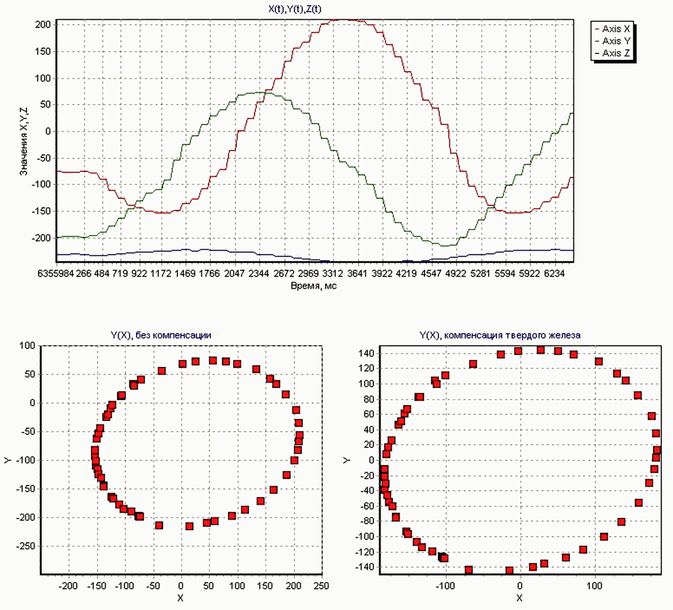

На Рисунке 4 отображены результаты эксперимента по проведению компенсации такого вида. В ходе эксперимента вблизи датчика был расположен магнит. Нижний левый график отчетливо показывает факт смещения центра фигуры из точки (0,0) из-за вносимой постоянной составляющей. После вычислений по формулам (4) и (5) центр был смещен в точку начала, как видно на нижнем правом графике.
Рисунок 4. Компенсация искажения твердого железа.

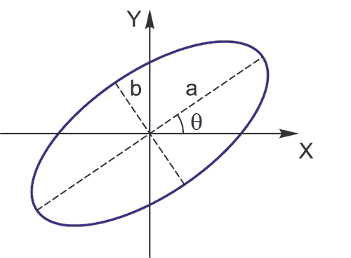

В ходе эксперимента также было воспроизведено небольшое влияние искажения мягкого железа. По полученному изображению видно, что фигура представляет собой не четко сформированную окружность, а эллипс с некоторым наклоном относительно координатных осей. Изменение магнитного поля такого вида как раз характерно для искажения мягкого железа, которое, как говорилось выше, не вносит дополнительного магнитного поля, а влияет на форму уже имеющегося.
Для компенсации такого искажения необходимо сначала нормировать эллипс относительно осей координат, то есть произвести его поворот на определенный угол. В ходе этой операции нужно найти большую (a) и малую (b) полуоси эллипса (схематично представлено на Рисунке 5). Применяя формулу вычисления радиуса (6) для каждой точки эллипса, находят максимально удаленную точку от начала координат, расстояние до которой будет равно длине большой полуоси, и минимально удаленную точку, являющейся концом малой полуоси.

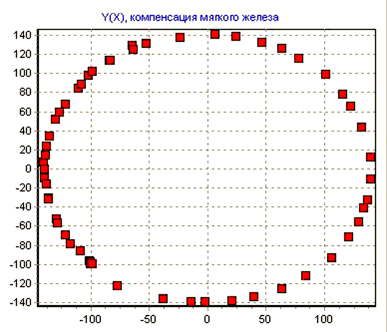

Повернутый эллипс далее необходимо преобразовать в окружность с целью устранения искажения мягкого железа. Для этого используется масштабный коэффициент, определяемый формулой (9), который необходим для «сжатия» эллипса вдоль большой полуоси.
(9)
Каждое значение по оси, с которой совпадает большая полуось, должно быть умножено на этот масштабный коэффициент для получения желаемой окружности. Результат такой трансформации представленного на Рисунке 4 эллипса можно видеть на Рисунке 6.
