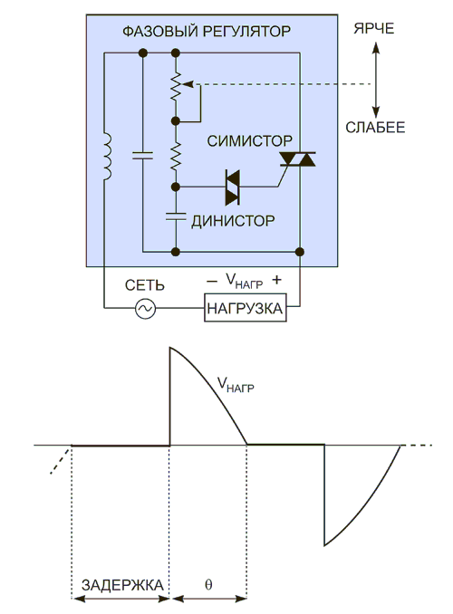

Стандартный регулятор с фазовым управлением состоит из симистора, симметричного динистора и RC цепи (Рисунок 1). С помощью потенциометра изменяется сопротивление и, постоянная времени RC цепи управляет задержкой открытия симистора, или фазой открытия. Промежуток полуволны переменного напряжения, когда симистор находится в проводящем состоянии обозначается θ. Результирующая осциллограмма напряжения имеет вид ограниченной по фазе синусоиды.
 Эффективные симисторные регуляторы для светодиодных источников
 Рисунок 1. Стандартный регулятор с фазовым управлением состоит из симистора, симметричного динистора и RC цепи.
Подобный тип регуляторов яркости хорошо работает с лампами накаливания, которые аналогичны обычной резистивной нагрузке. Среднее по времени напряжение на нити накаливания уменьшается по мере уменьшения длительности открытого состояния симистора, обеспечивая естественное плавное затухание лампы.

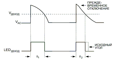

 Рисунок 2. В большинстве светодиодных систем освещения имеются ККМ, благодаря которым входной ток обычно достаточно хорошо соответствует входному напряжению, и фазовый регулятор преждевременно отключается лишь в конце интервала проводящего состояния, когда напряжение и ток уменьшаются. Отключение влечет за собой изменение угла отсечки, приводящее к ошибкам декодирования.
Поскольку в большинстве светодиодных систем освещения имеются ККМ, входной ток обычно достаточно хорошо соответствует входному напряжению, и фазовый регулятор преждевременно отключается лишь в конце интервала проводящего состояния, когда напряжение и ток уменьшаются (Рисунок 2). Отключение влечет за собой изменение угла отсечки.

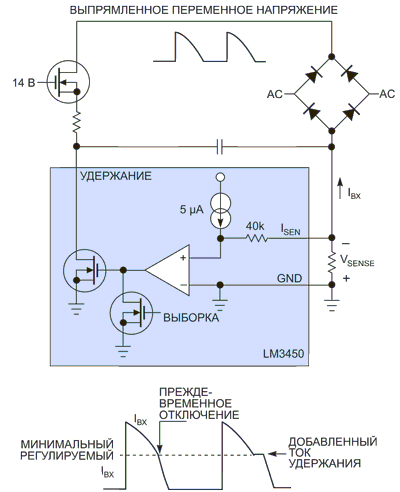

Наиболее эффективным методом является регулирование минимального входного тока. В этом случае ток удержания тиристора не увеличивается, пока входной ток превышает регулируемый уровень. При понижении входного тока ниже регулируемого уровня, схема поддерживает минимально необходимый ток удержания. Этот метод, называемый динамическим удержанием, реализуется в контроллере LM3450 (Рисунок 3). Измерительный резистор между выводом диодного моста и системной «землей» обеспечивает контроль входного тока. Снимаемое с резистора напряжение VSENSE позволяет контроллеру линейно управлять током на выводе УДЕРЖАНИЕ в соответствии c минимальным регулируемым входным током. Это гарантирует минимизацию дополнительно расходуемой мощности.
 Рисунок 3. Схема динамического удержания не увеличивает нагрузку, пока входной ток превышает регулируемый уровень. При понижении входного тока ниже этого уровня, схема обеспечивает минимально необходимый ток удержания.

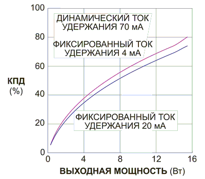

В LM3450 используется именно такая схема фазового декодирования с выборкой, и динамическое удержание, таким образом, активировано только в интервалах выборки. Была проведена сравнительная оценка, для которой использовались 15-ваттные светильники на 120 вольт с фиксированным током удержания 20 мА и с намного большим, но динамическим, током удержания 70 мА (Рисунок 4). После проверки более 20 регуляторов освещения оказалось, что динамическое удержание на уровне 70 мА обеспечило полный диапазон регулировки яркости при повышении эффективности на целых 6%.
 Рисунок 4. Результаты сравнительной оценки двадцати 15-ваттных светильников на 120 вольт подтвердили, что при фиксированном токе удержания 20 мА и динамическом токе удержания 70 мА обеспечивается полный диапазон регулировки яркости при повышении эффективности на 6%.
