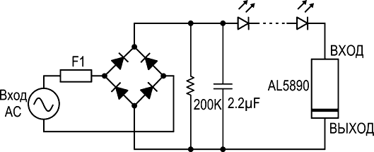

Типовая схема включения AL5890
Типовая схема включения AL5890.
Простая двухвыводная конструкция в корпусе PD123 может вставляться непосредственно в нижнее или верхнее плечо светодиодной цепочки в линейных конфигурациях переменного или постоянного тока без каких-либо дополнительных резисторов. Устройства, рассчитанные на постоянные напряжения до 400 В, могут использоваться в сетях переменного тока с напряжением 230 В. Защита от системных отказов обеспечивается прогрессирующим ограничением тока при повышении температуры. Кроме того, благодаря отсутствию в схеме индуктивных элементов, AL5890 является эффективным решением не только для сокращения количества компонентов, но и для исключения электромагнитных помех.
