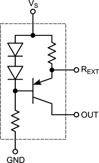

Внутренняя схема устройства
Внутренняя схема устройства.
Стабилизируя ток нагрузки в широком диапазоне напряжений питания от 1.4 В до 40 В, BCR40xU могут выдерживать пиковые входные перегрузки и короткие замыкания светодиодов цепочки, увеличивая их долговечность. Наряду с отрицательным температурным коэффициентом, снижающим ток светодиодов с ростом температуры, это способствует увеличению срока службы светодиодов и упрощает их параллельное соединение в приложениях, требующих токов более 100 мА.
