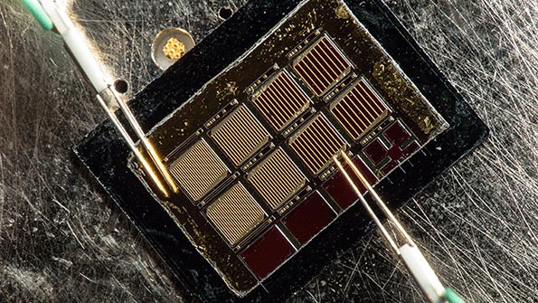

Национальная Лаборатория возобновляемых источников энергии (NREL) не так давно закончила разработку четырехпереходного солнечного элемента на основе полупроводников группы III-V, имеющего эффективность преобразования энергии 45.7% при концентрации излучения в 234 солнца, что является одним из лучших показателей для фотогальванических ячеек.
Четырехпереходные солнечные элементы увеличивают эффективность преобразования до 45.7%
Конструкция солнечного элемента оптимизирована для работы в концентраторах фотогальванических систем, где интенсивность облучения может превышать 1000 солнц. (Концентрация в одно солнце эквивалентна 1 кВт/м2). Многопереходные ячейки состоят из нескольких материалов, настроенных на поглощение различных спектральных составляющих солнечного излучения, что позволяет максимально увеличить количество собираемой солнечной энергии. В состав четырехпереходного материала входят фосфид индия-галлия, арсенид галлия и два слоя арсенида галлия-индия. Узлы кристаллических решеток переходов смещены относительно подложки ячейки. Это означает, что материалы с различными постоянными кристаллической решетки послойно уложены друг на друга. Измеренная эффективность ячейки составила 45.7 ± 2.3% при спектре AM 1.5 и световом потоке в 234 солнца. (AM – Air Mass coefficient – это коэффициент, характеризующий спектр солнечного излучения после его прохождения через атмосферу). Однако реально она может использоваться при концентрации до 700 солнц, достигая при этом эффективности 45.2%.
Основной проблемой, которую пришлось решать разработчикам солнечной ячейки, по словам ученого из NREL Райана Фрэнса (Ryan France), были дислокации между материалами с различными параметрами решетки. «В материалы с несовпадающими решетками необходимо вводить дислокации», – сказал Фрэнс. В NREL нашли способ изоляции этих дислокаций в неактивных частях ячейки. Это позволяет материалам с различными постоянными решеток работать в многопереходных ячейках. Ячейка содержит также широкополосное четырехслойное антиотражательное покрытие и метаморфный туннельный переход, обеспечивающий низкое электрическое сопротивление и малые потери на межсоединениях субячеек.
