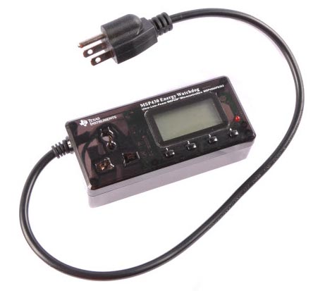

Рисунок 1.   Оценочный набор MSP430 Energy Watchdog [2] в виде розетки.
Функции счетчика электроэнергии

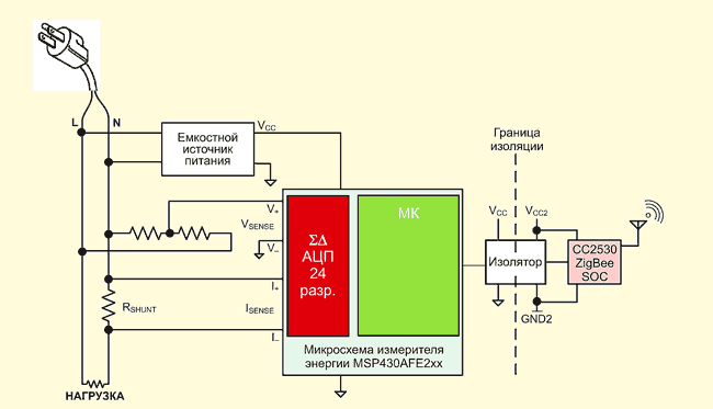

Приборы технического учета могут выпускаться в форме «интеллектуальных» сетевых розеток (Рисунок 1), или могут быть интегрированы в различное оборудование (Рисунок 2) или сервер. В любом случае, счетчик технического учета выполняет следующие функции:
  • В реальном времени измеряет электроэнергию, расходуемую оборудованием.
  • Предоставляет пользователю отчет о расходе электроэнергии. Это делается либо с помощью ЖК дисплея самого счетчика, либо посылкой информации на удаленный терминал по радиоканалу WiFi или ZigBee, либо с помощью средств проводных коммуникаций, таких, как COM порт или PLC (Power Line Communication – передача по силовой сети).
  • В некоторых случаях счетчик технического учета способен регулировать потребляемую мощность. Например, отключать оборудование в часы пиковой нагрузки или обеспечивать удаленное управление и мониторинг.
Технический учет электроэнергии с микросхемами Texas Instruments
Рисунок 2.   Блок-схема системы учета электроэнергии.
Элементы схемы измерения электроэнергии
Для построения системы измерения расхода электроэнергии нужны датчики тока и напряжения, AFE для усиления и постобработки сигналов датчиков, а также МК для выполнения расчетов. Результаты вычислений могут отображаться на ЖК-индикаторе или, как показано на Рисунке 2, по последовательной шине отправляться на другое устройство, предназначенное для беспроводной передачи данных.

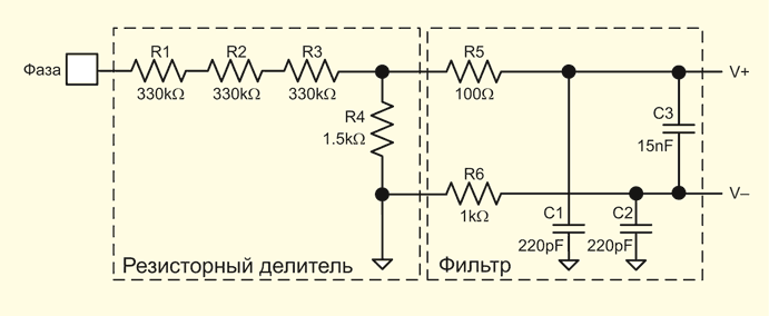

В счетчиках технического учета в качестве датчика напряжения может использоваться простой резистивный делитель. Сопротивления резисторов выбираются таким образом, чтобы «привести» напряжение сети (обычно 230 В или 120 В) к входному диапазону напряжений аналогово-цифрового преобразователя (АЦП). Схема резистивного делителя, показанная на Рисунке 3, может использоваться для снижения напряжения сети 230 В до 350 мВ с.к.з. При этом амплитудное значение напряжения на входе АЦП будет равно 495 мВ [3]. Для каждого типа резисторов указывается допустимое напряжение, превышение которого может стать причиной поверхностного разряда по корпусу. Поэтому при использовании стандартных резисторов вместо одного резистора сопротивлением 1 МОм последовательно включают три (R1, R2 и R3). Как альтернативу делителю можно использовать трансформатор напряжения, который наряду с преобразованием уровней обеспечивает гальваническую развязку от сети питания. Но трансформаторы намного дороже дискретных резисторов.

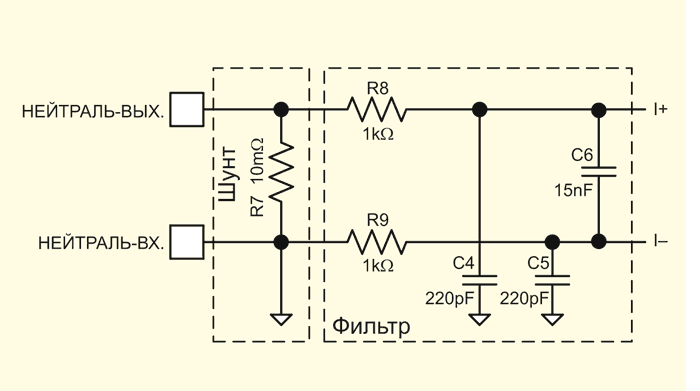

Выбор датчика тока зависит от вида входящей сети. В США такое бытовое оборудование, как холодильники и стиральные машины, питается от однофазной сети с напряжением 120 В, а мощное оборудование, к которому относятся, в частности, сушилки для одежды и электрические плиты, питается от сети с расщепленной фазой напряжением 240 В. В однофазных приложениях для измерения тока можно использовать падение напряжения на низкоомном шунтирующем резисторе, включенном в цепь нейтрали (Рисунок 4). Величина сопротивления шунта зависит от диапазона токов нагрузки, коэффициента усиления операционного усилителя (ОУ) перед АЦП и мощностью, рассеиваемой на резисторе. Шунтирующие резисторы удобны для применения и недороги, но не обеспечивают электрической изоляции от сети. Для сети 240 В с расщепленной фазой, к которой подключаются сушилки и плиты, нужно использовать трансформаторы тока в каждой фазе. Трансформаторы тока обеспечивают необходимую электрическую изоляцию, но стоят намного дороже шунтов.
Рисунок 4.   Схема датчика тока для микросхемы MSP430AFE2xx.
Прежде чем сигналы с датчиков поступят на АЦП, они должны пройти через пассивную согласующую схему, содержащую фильтр для устранения широкополосного шума и наводок, которые могут исказить результаты измерений. Для однофазных устройств, таких, как холодильники, нужны два АЦП, по одному для измерения напряжения и тока. Для сушилок и кухонных плит потребуются четыре АЦП, измеряющие два тока и два напряжения. Для получения точных результатов должны использоваться АЦП с разрешением от 16 до 24 бит с одновременной выборкой по всем каналам.

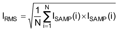

Вычисление потребляемой мощности производится по каждой выборке тока и напряжения, полученной от АЦП. Как видно из приведенных ниже формул, для подсчета активной, реактивной и полной энергии потребуется МК с математическими библиотеками, содержащими, в частности, функции извлечения квадратного корня, возведения в квадрат и деления.
где
VSAMP – выборка напряжения,
ISAMP – выборка тока,
 N – количество выборок.
