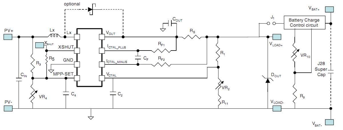

С целью упрощения конструкции было решено взять за основу одно из новых однокристальных решений контроллера заряда с поддержкой технологии отслеживания точки максимальной мощности (Maximum Power Point Tracking, MPPT), которые применяются в солнечных энергосистемах. Такие контроллеры заряда предлагают компании STMicroelectronics (SPV1040) и Texas Instruments (BQ24650). Выбор был сделан в пользу высокоинтегрированного контроллера SPV1040, поскольку он эффективнее и поддерживает входное напряжение в диапазоне 0.3 – 5.5 В. В прибор интегрированы повышающий преобразователь на базе ШИМ и контроллер MPPT. Основная задача контроллера MPPT – оптимизация входного сопротивления под характеристики солнечной панели, которые варьируются в зависимости от того, сколько световой энергии она получает. Помимо того, что данный контроллер позволяет извлечь максимальную мощность из найденной для этого проекта солнечной панели, зарядное устройство на его основе может быть легко адаптировано для питания от альтернативного источника – USB порта. Дополнительно, контроллер снабжен схемами защиты, которые отключают ШИМ преобразователь в случае превышения порога тока (программируемый параметр, до 1.8 А) или превышения запрограммированного значения температуры контроллера (до 155 °C).
Блок-схема контроллера SPV1040 компании STMicroelectronics
Рисунок 1.
Контроллер SPV1040 компании STMicroelectronics – это однокристальный маломощный повышающий преобразователь напряжения с входным напряжением в диапазоне 0.3 – 5.5 В и интегрированными схемами защиты, поддерживающий технологию MPPT для повышения эффективности получения энергии от солнечной панели.

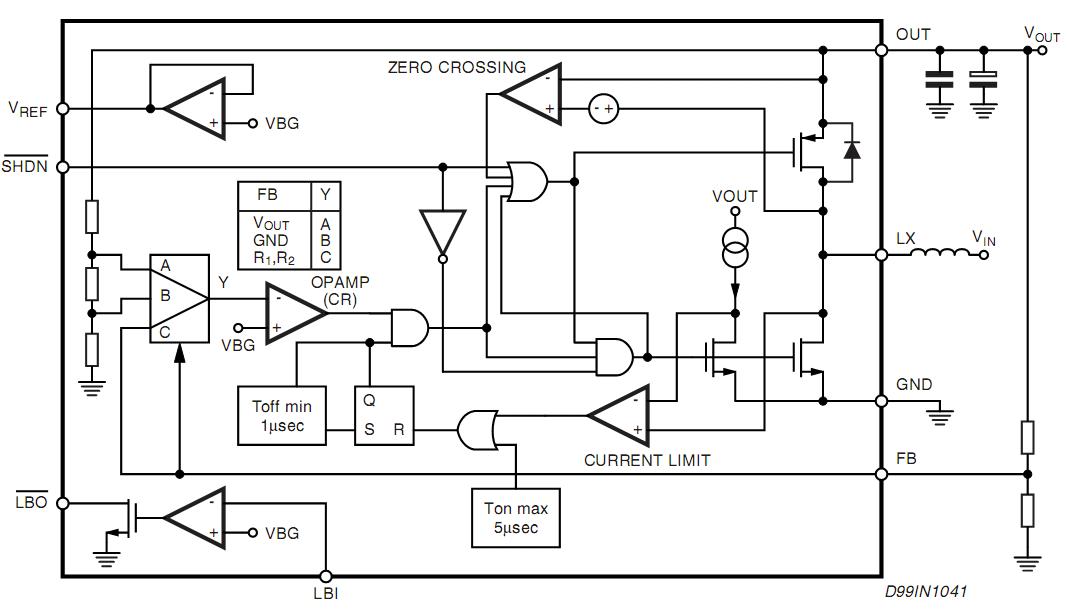

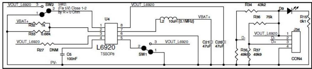

Напомним, разрабатываемое зарядное устройство (Power Bank) будет использоваться для зарядки смартфона или другого USB устройства. По этой причине решено было использовать повышающий преобразователь L6920, также от компании STMicroelectronics (ST) (Рисунок 2, главным образом 2а). Применен он для стабилизации выходного напряжения на уровне строго 5 В. Широкий диапазон входного напряжения (0.6 В – 5.5 В) дает большую гибкость при настройке, оптимизации и конфигурировании резервного зарядного устройства.
Блок-схема микросхемы STMicroelectronics L6920

регулятор напряжения L6920 обеспечивает выходное напряжение 5 В для внешнего устройства посредством стандартного коннектора USB

Блок-схема высокоэффективного повышающего преобразователя L6920 (a). Как видно на схеме (б), регулятор напряжения обеспечивает выходное напряжение 5 В для внешнего устройства посредством стандартного коннектора USB (J34).

При изучении указаний по применению и технической документации было обнаружено, что компания ST предлагает готовый типовой проект компактного зарядного устройства с поддержкой технологии MPPT и возможностью зарядки NiCd или NiMH аккумуляторов от солнечной батареи с выходной мощностью до 5 Вт. Типовой проект STEVAL-ISV006V2 (Рисунок 3, 4) включает в себя небольшую фотоэлектрическую панель (320 мВт) и ионистор для демонстрации работы приложения сбора, преобразования и накопления энергии.
Типовой проект STMicroelectronics STEVAL-ISV006V2
Рисунок 3.
Внешний вид оценочной платы из набора STEVAL-ISV006V2 компании ST.
Принципиальная схема оценочной платы STEVAL-ISV006V2
Рисунок 4.
Оценочная плата STEVAL-ISV006V2 представляет собой готовое зарядное устройство на микросхеме SPV1040 с питанием от солнечной батареи, которое может применяться для зарядки NiCd или NiMH аккумуляторов.
Для нашего случая ионистор исключается из схемы, и к соответствующему коннектору подключается сконструированная нами батарея. При этом потребуется подбор резисторов на оценочной плате в связи с изменением типа нагрузки. К счастью, компания предоставляет необходимую документацию и инструкции по расчету значений этих резисторов (документ AN3319). Проводить расчеты имеет смысл для окончательного проекта, в котором будет использоваться более мощная солнечная батарея.

  • необходима стабилизация выходного напряжения 5 В (USB);

Решние первой задачи доволно простое – использовать в схеме регулятора L6920 (опять же, обращаемся к Рисунку 2б). Но, реализация подзарядки внутренней батареи аккумуляторов нашего зарядного устройства от USB порта оказалась сложной задачей. Изначально для этого автор намеревался использовать тот же контроллер SPV1040, но столкнулся с проблемой в реализации схемы согласования при питании от солнечной панели и интерфейса USB, причиной которой является технология MPPT (см. Рисунок 1). Автор связался со службой технической поддержки компании с целью скорейшего получения ответа по данной проблеме, хотя устройство уже полностью работоспособно, только для подзарядки внутреннего аккумулятора используется пока солнечная батарея. Если простого способа использовать возможности одного и того же контроллера не найдется, то задачу подзарядки внутреннего аккумулятора можно решить с помощью отдельной специализированной микросхемы L6902.
