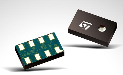

Практически все датчики давления изготавливаются сегодня с помощью объемной микрообработки. По ряду параметров они превосходят традиционные датчики давления, так как намного более дешевы, исключительно надежны, технологичны и имеют хорошую воспроизводимость параметров.
В любом современном автомобиле обязательно есть несколько микромеханических датчиков давления. Типичное пример их использования – измерение давления во впускном коллекторе двигателя.
Датчик давления STMicroelectronics
Миниатюрность и высочайшая надежность изготовленных объемной микрообработкой датчиков давления делают их идеальными компонентами также и для различных медицинских приложений.

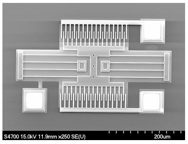

Поверхностная микрообработка
В противоположность объемной микрообработке, суть которой заключается в послойном удалении материала с поверхности пластины с помощью травления, при поверхностной микрообработке происходит последовательное наращивание слоев материала на кремний.
Поликремниевый резонатор, сделанный методом поверхностной микрообработки
Типичный процесс поверхностной микрообработки представляет собой повторяющуюся последовательность нанесения на поверхность пластины тонких пленок, формирования на пленке защитного рисунка методом фотолитографии и химического травления пленки. Чтобы создать подвижные, функционирующие механизмы, в слоях чередуют тонкие пленки конструкционного материала (обычно это кремний) и заполнителя, называемого также абляционным материалом (как правило, двуокись кремния). Из конструкционного материала образуются механические элементы, а абляционный материал заполняет пустоты между ними. На последнем этапе заполнитель удаляется травлением, и конструкционные элементы приобретают подвижность и функциональность.

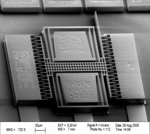

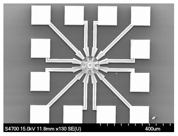

Поликремниевый микромотор, сделанный методом поверхностной микрообработки
Если в качестве конструкционного материала используется кремний, а заполнителем служит двуокись кремния, финальный этап состоит в погружении пластины в плавиковую кислоту, которая быстро вытравливает заполнитель, оставляя кремний нетронутым.
Затем, в типичном случае, пластины разрезаются на отдельные кристаллы, которые, в свою очередь, упаковываются в корпуса той или иной конструкции, соответствующей требуемому приложению.
Поверхностная микрообработка требует большего количества технологических операций, чем объемная, и, соответственно, она дороже. Поверхностная микрообработка используется для создания более сложных механических элементов.

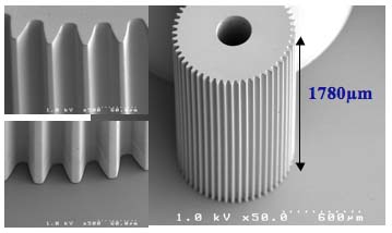

LIGA
LIGA (от немецкого LItographie, Galvanoformung и Abformung – литография, гальваностегия, формовка) – это технология, позволяющая методами рентгенолитографии создавать небольшие элементы с относительно большим отношением высоты к ширине. Процесс изготовления в типичном случае начинается с нанесения фотомаски на поверхность листа полиметилметакрилата (ПММА). Затем ПММА подвергается экспонированию рентгеновскими лучами высокой энергии. Экспонированные участки, не защищенные маской, удаляются с помощью подходящего травителя, в результате чего образуются исключительно точные микроскопические механические элементы.
Высокая шестерня с большим коэффициентом соотношения сторон, созданная с помощью технологии LIGA
Технология LIGA относительно дешева и хорошо подходит для приложений, требующих большего коэффициента соотношения сторон, чем можно получить с помощью поверхностной микрообработки.

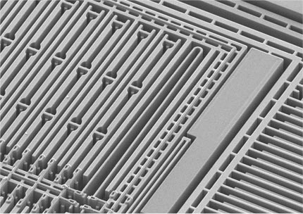

Глубокое реактивное ионное травление
От традиционной объемной микрообработки глубокое реактивное ионное травление (Deep Reactive Ion Etching – DRIE) отличается только тем, вместо влажного химического травления для создания фигур используется плазменное. Это позволяет намного гибче управлять профилями травления и существенно расширить ассортимент изготавливаемых элементов. Производственное оборудование для ионного травления весьма дорого, поэтому и приборы, созданные по технологии DRIE, как правило, дороже приборов, сделанных с использованием традиционного влажного травления.

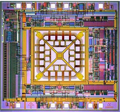

Интегрированные МЭМС технологии
Поскольку для создания МЭМС используется то же оборудование и те же технологии, что и для изготовления интегральных схем, ничто не мешает формировать электронные схемы на одном кристалле с микромеханизмами. Это позволяет снабжать микромашины интеллектом и создавать очень интересные устройства.
Датчик ускорения и схемы обработки сигнала сформированы на одном кристалле
