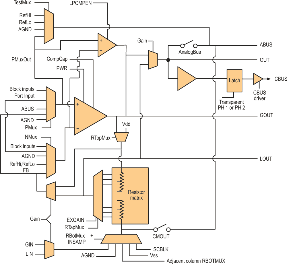

Что бы понять, каким образом можно динамически изменять конфигурацию аналоговой периферии, рассмотрим программируемый аналоговый блок, изображенный на Рисунке 1. На первый взгляд эта схема кажется очень сложной. Но на самом деле она сравнительно проста, и обеспечивает возможность подключения различных сигналов на любой вход или выход для реализации требуемых функций.

Рисунок 1. Аналоговые ресурсы могут быть динамически реконфигурированы
в программируемом блоке.
К примеру, этот же блок, в зависимости от внутренних соединений, может работать как инвертирующий или неинвертирующий усилитель. Компаратор с заданными уровнями усиления и гистерезиса можно получить, выбрав резистор соответствующего номинала из резисторной матрицы. Для выбора требуемого опорного напряжения используется мультиплексор. Выход программируемого блока можно направить в другие блоки или на выходной вывод.
Установка указанных соединений и выбор номиналов резисторов выполняется с помощью конфигурационных регистров, данные в которые можно записать даже в процессе работы микроконтроллера или системы-на-кристалле. Таким образом один программируемый блок может работать как аттенюатор, буфер, инвертирующий или неинвертирующий усилитель, а в комбинации с дополнительными блоками – даже как инструментальный усилитель. Разработчики систем могут программно изменять функционал блока, записав новые данные в конфигурационные регистры.

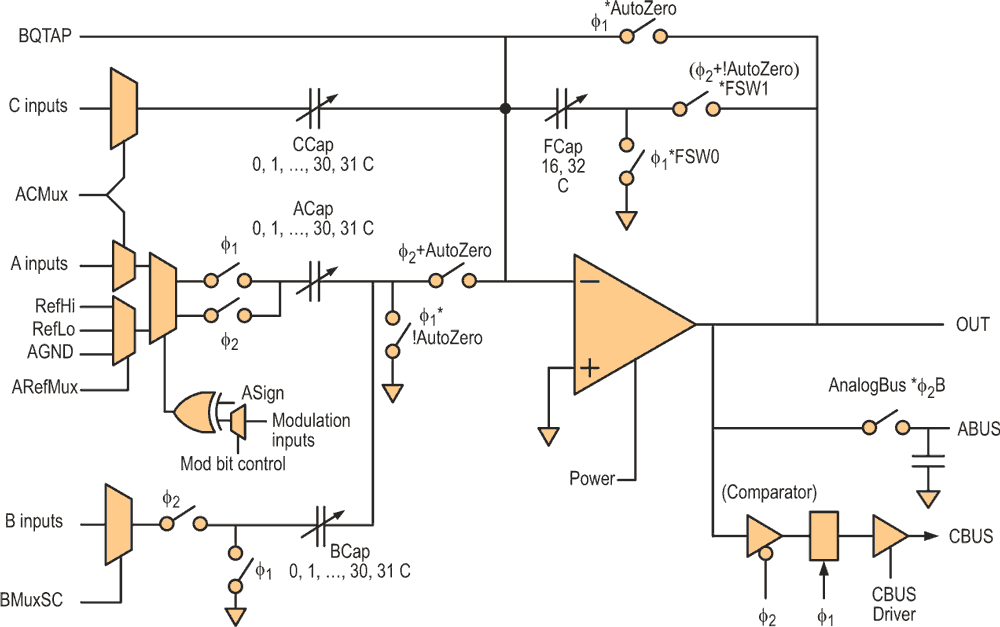

В блоке переключаемых конденсаторов каждый конденсатор может эмулировать резистор, сопротивление R которого определяется следующим соотношением:
Управляя частотой переключения (fS), емкостью конденсаторов (С) и способом подключения этих конденсаторов к операционному усилителю, можно получить множество схем без использования дополнительных внешних аппаратных ресурсов (Рисунок 2). Тот же переключаемый конденсатор может использоваться для реализации дельта-сигма модулятора, интегратора, фильтра или емкостного сенсорного блока.

Рисунок 2. Аналоговые блоки переключаемых конденсаторов состоят из набора коммутируемых конденсаторов, окружающих операционные усилители.
Каждый конденсатор имеет связанный с ним регистр конфигурации, который может использоваться для изменения значения емкости. Управлять частотой переключения можно с помощью аппаратных делителей или ШИМ в программируемом цифровом блоке. Доступные пользователю переключатели, предназначенные для включения или исключения из схемы некоторых конденсаторов, также управляются с помощью регистров конфигурации. Например, интегратор нуждается в конденсаторе в цепи обратной связи и не требует никаких переключений. На таких аналоговых блоках можно построить целый ряд схем, включая инвертирующий усилитель, интегратор или дифференциатор.

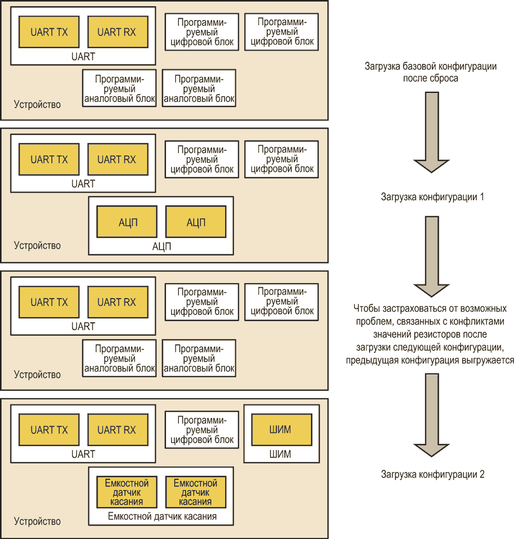

Еще больше усложняет задачу переключения между конфигурациями необходимость «выгрузить» значения конфигурационных регистров, которые были записаны во время загрузки предшествующей конфигурации. Данная операция требуется не в каждой ситуации, но в большинстве из них. Например, рассмотрим приложение с базовой конфигурацией и двумя загружаемыми конфигурациями.
Базовая конфигурация включает в себя ресурсы, которые используются в приложении постоянно и не требуют загрузки и выгрузки в любой момент. Эта конфигурация загружается перед началом выполнения кода основного приложения. В нашем примере приложения в базовой конфигурации необходим модуль UART для обмена данными с Host процессором. В первой загружаемой конфигурации нужен один АЦП, во второй – ШИМ и периферия для работы с емкостным датчиком касания (сенсорный интерфейс).
Предположим, что для UART потребуются два программируемых цифровых блока, для ШИМ – один, а АЦП и емкостной сенсорный интерфейс используют одинаковое количество ресурсов. Задача переключения между конфигурациями возложена на процессор (Рисунок 3). Конечно, в интегрированной среде должен быть простой путь для загрузки и выгрузки конфигураций, не требующей знаний о низкоуровневых регистрах и расположении конфигурационных данных во Flash-памяти.

Рисунок 3. Конфигурацию можно динамически переключать в процессе работы системы.
