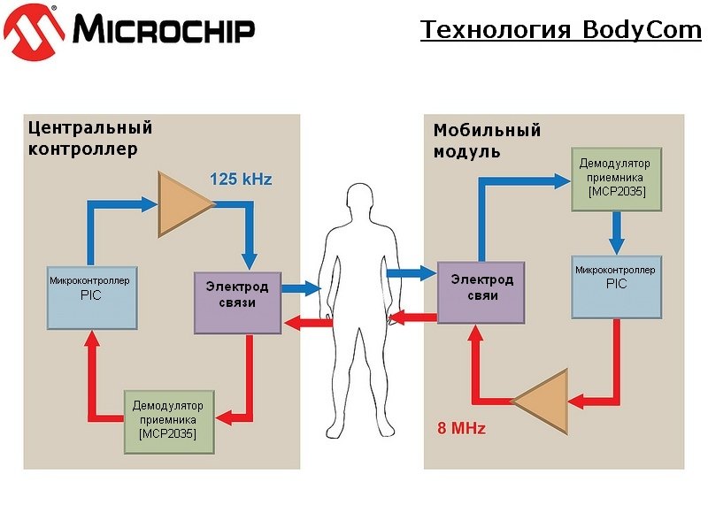

В основе технологии BodyCom лежит принцип емкостной связи с человеческим телом, при этом тело человека выступает в качестве среды передачи данных. Сначала происходит активация емкостной связи, а затем система начинает двухсторонний обмен данными между центральным контроллером и одним или несколькими беспроводными модулями. Представленная технология может применяться в различных приложениях, особенно в тех, где требуется надежная беспроводная передача данных и нет более безопасного канала связи, чем тело человека. Это особенно актуально при использовании двунаправленной аутентификации, поддерживающей передовые методы шифрования, такие как KeeLoq и AES. К примеру, технология BodyCom может решить проблему Relay Attack (атака с использованием ретрансляции) для взлома автомобильных систем безопасности и пассивного доступа.

Ключевые преимущества технологии BodyCom:
  • простая реализация:
    • не требуется проектирование радиочастотной части схемы и антенны;
    • низкочастотная схемотехника (125 кГц / 8 МГц) на микроконтроллере общего назначения, не требуется внешних кварцевых резонаторов;
    • соответствует стандарту FCC Part 15-B по уровню излучения, что упрощает сертификацию устройств;
    • низкая стоимость конечной системы, по сравнению с существующими технологиями;
  • низкое энергопотребление:
    • для двухстороннего обмена данными не используются микросхемы беспроводных приемопередатчиков;
    • не используются мощные индуктивные поля;
  • более защищенный канал связи:
    • двухсторонняя аутентификация через тело человека;
    • решает проблему атаки с использованием ретрансляции, характерной для систем безопасности с беспроводным доступом;
  • поддерживает передовые техники шифрования, включая KeeLoq с 128-битным AES;
По заявлению компании, представленная технология позволяет значительно снизить энергопотребление и продлить срок службы батарей, т.к. в центральном контроллере и беспроводных модулях не используются радиочастотные приемопередатчики или мощные индуктивные поля. Схемотехника проекта упрощается не только из-за отсутствия антенны, но и за счет работы системы на стандартных низких частотах 125 кГц и 8 МГц, что позволяет использовать микроконтроллеры общего назначения без внешних кварцевых резонаторов.

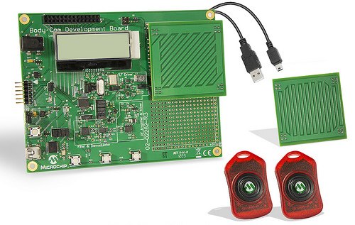

Отладочный набор Microchip DM160213
Для демонстрации возможностей и разработки приложений компания выпускает отладочный набор BodyCom Development Kit (DM160213) в состав которого входит плата центрального контроллера и два мобильных (носимых) модуля. Отладочный набор доступен для заказа по цене 149$. Программные библиотеки BodyCom Development V1.0 Framework совместно с примерами приложений и графической оболочкой для разработки находятся в свободном доступе на сайте компании.
