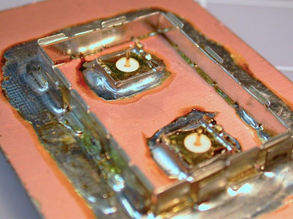

Чтобы проверить это, я собрал тестовую плату, состоящую из входного и выходного пробников. Выходной пробник и экран припаяны к отрезанному кусочку двухстороннего стеклотекстолита (Рисунок 1).
Экраны — ваши друзья, кроме случаев, когда...
Рисунок 1. Чтобы проверить эту теорию, я припаял металлический экран
размером 1.5
× 1 × 0.4 дюйма на кусочек стеклотекстолита.
Для подключения входного и выходного сигналов я также припаял
слегка модифицированные разъемы SMA, чтобы получить доступ
к пространству внутри экрана. Разъемы действуют как маленькие
емкостные зонды и позволяют нам получить количественную
характеристику происходящего внутри экрана, подключив их к
векторному анализатору цепей.
Длине центральной части пробников специального внимания не уделялось, за исключением того, что они были сделаны короткими по отношению к длине электромагнитных волн (<< ¼ длины волны на интересующих нас частотах) и установлены по краям короба, в общем-то, произвольным образом. Края короба были выбраны для размещения зондов по той причине, что, возможно, такое расположение соответствует наилучшей ожидаемой изоляции внутри экрана, и, кроме того, края могут служить моделью входов и выходов конкретной схемы.

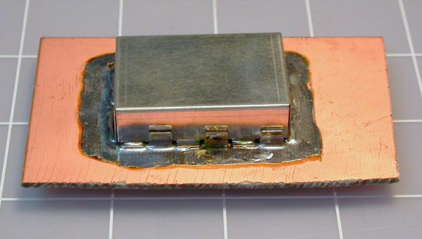

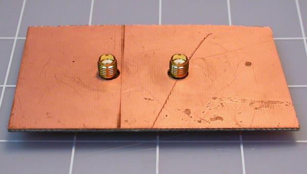

Рисунок 2. Обратная сторона тестовой платы с разъемами
SMA, которые будут подключаться к векторному
анализатору цепей.
Рисунок 3.   Внешний вид тестовой установки с установленным
экраном.

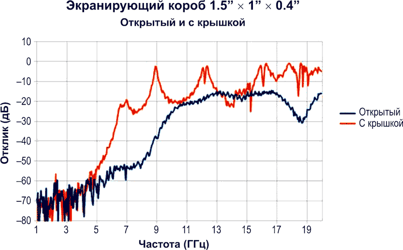

Пора приступать к реальным измерениям. Векторный анализатор цепей (ВАЦ) портами 1 и 2 был подключен между разъемами. После этого была проведена серия измерений параметра S21.
Первый график на ВАЦ был получен со снятой крышкой, и он демонстрирует естественные связи между входным и выходным пробником (Рисунок 4). Эту схему можно грубо смоделировать при помощи небольшого конденсатора, включенного последовательно с резистором между пробниками внутри экрана. На низких частотах связь очень мала, в то время как на высоких частотах она возрастает и в конечном итоге устанавливается на постоянном уровне.
Излишне говорить, что малейшее изменение положения емкостных пробников внутри экрана будет четко отражено в ответной реакции. По мере их сближения связь будет возрастать. Однако пробники припаяны к плате, и перемещаться не могут, поэтому сравнение результатов будет корректным.
Рисунок 4.   Синим цветом показана снятая с помощью ВАЦ зависимость между
выходом и входом при снятой крышке экранирующего короба. Она
отображает ожидаемое поведение емкостной связи вплоть до очень
высоких частот. Красная кривая показывает, что происходит под
закрытой крышкой, которая превращает нашу скучную печатную
плату в высокорезонансную и сложную полую структуру с несколькими
резонансами.
Как можно увидеть на Рисунке 4, при установке крышки на место наш замечательный экранирующий короб превращается в сложную резонансную структуру с несколькими резонансами (пики и провалы). Выражение 2 предсказывало, что первый резонанс должен произойти на частоте около 7 ГГц. И, действительно, первый пик находится именно там. На этом пике связь между входом и выходом увеличилась более чем на 30 дБ.
Почему это нас волнует? Есть несколько причин. Во-первых, если рабочая частота устройства совпадает с частотой одного из этих пиков, возросшая связь может вызвать паразитные колебания. Эти колебания могут оказаться вне интересующего вас диапазона, но если ваш усилитель работает на какой-то высокой частоте, есть вероятность, что они окажут негативное влияние на его работу и на более низких частотах.
Однажды я столкнулся с многокаскадным усилителем, в котором, как только его закрывали экраном, возникала устойчивая генерация за пределами рабочего диапазона. Вы можете никогда не увидеть этого из-за недостаточного усиления ВАЦ или особенностей его развертки, но это явление повлияет и на рабочую точку усилителя, и на его гармоники, что скажется на работе связанных с ним цепей.
С другой стороны, если ваша схема работает на частотах этих резонансов, вполне возможно, что вы «прогоняете» частоты сквозь точки резонанса. Тогда вы будете наблюдать все виды необъяснимых провалов мощности (также называемых «suck outs»).
Третья проблема может возникнуть, когда среди рабочих частот вашей схемы есть частоты, близкие к резонансным (или просто сильные широкополосные связи). Это приводит к значительному увеличению энергии внутри экрана и может вызвать сбои, обусловленные возросшим выходом электромагнитных помех за его пределы.
