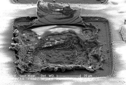

Поэтому на протяжении последних пяти лет команда исследователей Калифорнийского технологического института вела работы по созданию самовосстанавливающихся микросхем. Ранее в этом году ученые из лаборатории быстродействующих интегральных схем кафедры инженерных и прикладных наук Калифорнийского технологического института продемонстрировали возможности самовосстановления микросхем. Исследователи использовали лазер для разрушения частей микросхемы, а затем позволяли ей оценить повреждения и переконфигурировать себя для работы без поврежденных частей.

«Если усилитель соединен с антенной, и среда влияет на ближнее поле этой антенны, импеданс нагрузки будет меняться, а мощность, обеспечиваемая усилителем, будет падать. Это можно наблюдать на примере сотовых телефонов, которые теряют сигнал, когда их держат определенным образом», – сказал Бауэрс. – «Наша система может определить такое ухудшение параметров и изменить импеданс, который станет соответствовать новой нагрузке, благодаря чему в антенне будет поддерживаться постоянная мощность. Наконец, мы хотели проверить систему в самом наихудшем случае повреждения транзистора. Поскольку конструкция схемы была такова, что выходные транзисторы работали в режиме близком к пробою, естественно ожидать, что первыми выйти из строя могли бы именно они. Для имитации такого отказа мы использовали оптический лазерный резак, с помощью которого был разрушен один из выходных транзисторов, и система практически полностью смогла автоматически восстановить работоспособность, утерянную в результате выжигания».
