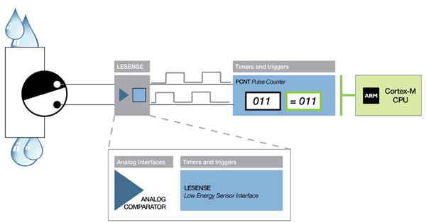

Производители микроконтроллеров учитывают важную роль датчиков в системах автоматизации и начинают разрабатывать оптимизированные входные аналоговые схемы, которые обеспечивают специализированный интерфейс для индуктивных, емкостных и резистивных датчиков.
Разработаны даже такие входные аналоговые схемы, которые могут работать автономно, например, интерфейс LESENSE (Low Energy Sensor) в микроконтроллерах с ультранизким энергопотреблением компании Energy Micro (Рисунок 1). В состав интерфейса входят аналоговые компараторы, ЦАП и контроллер (секвенсер) с низким потреблением, который программируется ядром микроконтроллера, но затем работает автономно, в то время как основная часть устройства находится в режиме «глубокого сна».
Технология LESENSE компании Energy Micro подразумевает автономную работу интерфейса датчиков в системах промышленного контроля и автоматизации.
Рисунок 1. Технология LESENSE, интегрированная в микроконтроллеры EFM32, подразумевает автономную работу интерфейса датчиков  в системах промышленного контроля и автоматизации.
Контроллер интерфейса LESENSE работает от источника тактовой частоты 32 кГц и управляет его активностью, в то время как выходы компаратора могут быть сконфигурированы как источники прерываний для «пробуждения» процессора, а ЦАП может быть выбран в качестве источника опорного сигнала компаратора. Технология LESENSE также включает в себя программируемый декодер, который можно настроить на генерирование сигнала прерывания только при выполнении условий нескольких датчиков в одно время. Компания Digi-Key предлагает стартовый набор EFM32 Tiny Gecko Starter Kit, в состав которого входит демонстрационный проект LESENSE. Микроконтроллеры семейства Tiny Gecko выполнены на ядре ARM Cortex-M3 с рабочей частотой до 32 МГц и нацелены на применение в системах промышленной автоматизации, где требуется измерение температуры, вибрации, давления и регистрация движений.

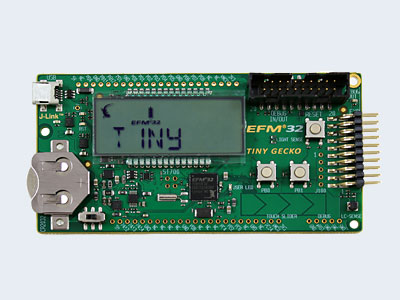

Стартовый набор EFM32 Tiny Gecko Starter Kit позволит полностью оценить возможности микроконтроллеров семейства Tiny Gecko.
Рисунок 2. Стартовый набор EFM32 Tiny Gecko Starter Kit позволит полностью оценить возможности микроконтроллеров семейства Tiny Gecko.

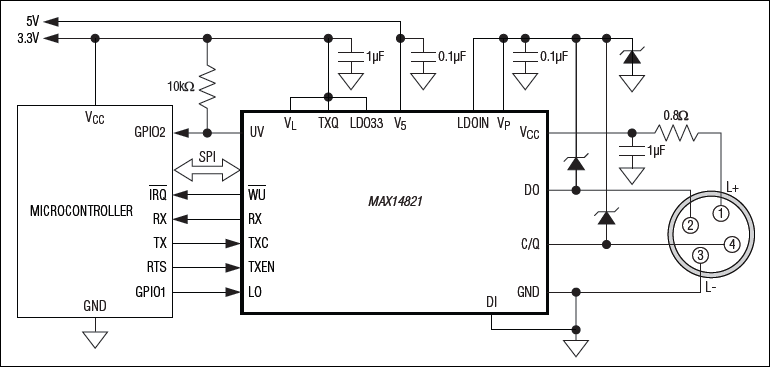

Производители также уделяют свое внимание разработке дискретных приемопередатчиков интерфейса IO-Link. Например, компания Maxim выпускает микросхему MAX14821, которая реализует интерфейс физического уровня для микроконтроллера, поддержтвающего канальный уровень протокола (Рисунок 4). Два внутренних линейных регулятора вырабатывают общие для датчика и исполнительного механизма напряжения питания 3.3 В и 5 В, подключение к микроконтроллеру для конфигурирования и мониторинга осуществляется по последовательному интерфейсу SPI.
Микросхема приемопередатчика MAX14821
Рисунок 4. Микросхема приемопередатчика MAX14821 предоставляет физический уровень интерфейса IO-Link для микроконтроллера, реализующего канальный уровень интерфейса.
