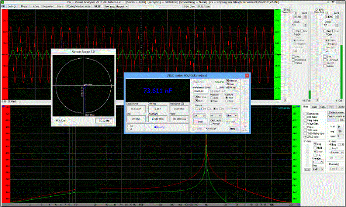

3. Измеритель импеданса с автоматической компенсацией смещения
http://www.sillanumsoft.org/ZRLC.htm
Вид ZRLC измерителя при измерении емкости
Я работал над проектом около года и думаю, что другому трудно понять объем проделанной работы по тому, что может означать «другое окно» Visual Analyser.
Есть много опций для измерителя ZRLC. Мне трудно объяснить их все сейчас; для этого я пишу обстоятельный документ. На этой странице я хочу дать только самую основную информацию, пригодную для первого знакомства. ZRLC измеритель включает также вычисление значащих цифр, неточности, а также авто (подстройку) уровня входа/выхода, простой векторный осциллограф (очень выразительный), внутренние фильтры, возможность автоматического выполнения последовательных измерений во временной и частотной областях. И многое другое. Будьте снисходительны, если измеритель ZRLC заслуживает критики. Ключевое слово то же: время!
Небольшое предисловие. Вам понадобится собрать небольшое дополнительное устройство, чтобы получить наилучшие результаты при работе с этим инструментом. Требуемое оборудование – это просто пара операционных усилителей для увеличения входного сопротивления стандартной звуковой карты, обычно довольно низкое; низкий импеданс означает неустойчивые измерения или, другими словами, низкую точность измерений.
Второе небольшое предисловие. Я был вдохновлен существующими работами, такими как работа Dr. George Steber, и другими похожими работами, опубликованными в журнале Elektor, и в других изданиях. Я вначале пытался имитировать их, строя программу на основе LMS алгоритма (он еще включен в Visual Analyser). Позже я разработал программу, использующую ресурсы уже вошедшие в Visual Analyser, получив новую и строго персонифицированную версию измерителя ZRLC, базирующуюся на FFT (быстрое преобразование Фурье), плюс патентованный алгоритм уменьшения максимально возможного уровня (наиболее значимого) ошибок смещения. Получился очень и очень хороший результат, а сравнительное тестирование с профессиональными инструментами будет вскоре опубликовано на моем web-сайте. Все, что я могу сказать сейчас – это то, что я В ВОСТОРГЕ от этих результатов.
3.1 Измеритель ZRLC
Прежде всего, когда задумывался FFT-ZRLC измеритель, я постоянно помнил: нужно уберечь пользователя, хотя бы при первом знакомстве, от преград, связанных с кучей настроек и технических деталей. Если вы правильно собрали схему и запустили Visual Analyser, ZRLC должен быть немедленно готов к работе. Этот так, вы можете немедленно измерять импеданс.
Запустите Visual Analyser 2010 NE-XT, установите флажок ZRLC (на панели анализатора в стандартном режиме работы). Вот окно измерителя ZRLC: наиболее важные параметры были уже установлены. Я рекомендую использовать в основном окне установок 40960 Гц для частоты выборок и 4096 в качестве размера буфера. Этим активизируется сложный алгоритм калибровки, иначе будет использован один из стандартных, менее точный. В следующей версии будет добавлена расширенная калибровка для выбранной частоты и размера буфера.

3.2 Чтобы провести измерение
Соберите схему и подключите ее к вашей звуковой карте, как это показано выше. Затем запустите Visual Analyser и откройте окно ZRLC.
  1. НЕ присоединяйте DUT (=Device Under Test, испытуемое устройство, поскольку импеданс не известен).
  2. Выберите правильный диапазон (например [1], наинизший, если у вас нет идей касательно порядка величины DUT).
  3. Щелкните по кнопке «Measure»; теперь ZRLC измеритель начнет калибровку; подождите пока появится надпись «Connect DUT»; на дисплее должен появиться символ «Overrange» (правильное, если вы, например, измеряете сопротивление, без подключения к DUT импеданса, будет значение INFINITE, бесконечность, что означает переполнение для любого выбранного вами диапазона, и т.д.).
  4. Подключите DUT; теперь может иметь место: измерение ОК; тогда вы просто считываете значение. Измерение ОК, но появился символ «u»: переключитесь на более высокий диапазон и начните с пункта 1 (отключив вначале DUT), чтобы получить лучшую точность. «underrange» в «Overrange, переполнение» остается, смените последовательно диапазон и начните с пункта 1 (это означает, что DUT имеет значение много больше, чем выбранный диапазон).
