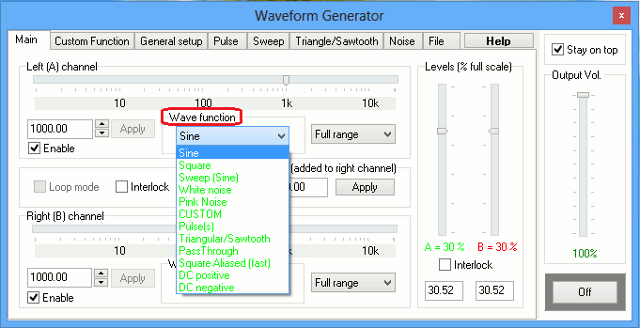

Кнопка «Off», показывающая, что генератор выключен, позволяет его включить. Но прежде следует выбрать вид генерируемого сигнала. Для этого служит выпадающий список в разделе Wave function, достаточно нажать отмеченную выше стрелку.
Выпадающий список формы сигнала
Поскольку нас интересует синусоидальный сигнал, мы можем оставить ту форму, что появляется по умолчанию, то есть, Sine. Двухканальный генератор позволяет настроить каждый из каналов индивидуально, что полезно при ряде измерений. Но в этом опыте нам потребуется только один канал.

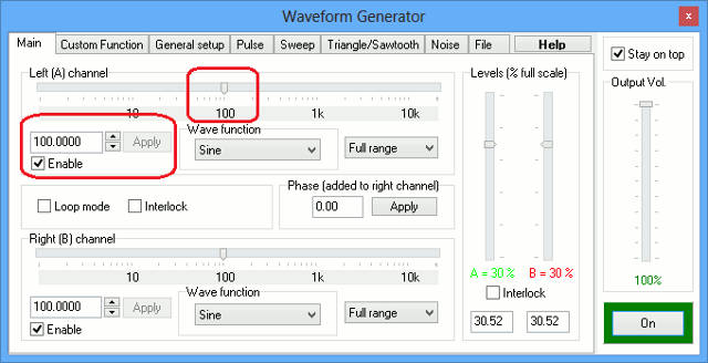

По умолчанию генератор работает на частоте 1 кГц. Современные мультиметры могут иметь разный частотный диапазон измерений на переменном токе. Однако, чтобы избежать недоразумений, лучше изменить частоту, выбрав 50 или 100 Гц. На такой частоте и мультиметр, и более старые приборы, тестеры, покажут правильное значение напряжения.
Выбор частоты для калибровки
Для задания частоты можно вписать нужное значение в окне частоты. Можно использовать кнопки увеличения и уменьшения частоты, справа от окна, но это меняет частоту слишком маленьким шагом. Можно использовать ползунок, а потом подстроить частоту кнопками «больше-меньше», затем следует нажать кнопку «Apply». Рядом с окном выбора формы сигнала есть выпадающий список полосы частот, но пока это не нужно. И фазу сигнала (чуть ниже, раздел Phase) пока менять нет необходимости, можно оставить значение по умолчанию.

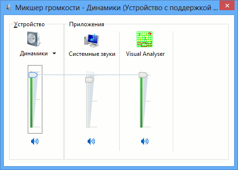

И не забудьте, что выходное напряжение может зависеть от настроек операционной системы, у меня это выглядит так:
Микшер операционной системы
Все сигналы установлены на максимум. Далее следует подключить мультиметр к кабелю от генератора и измерить напряжение, нажав кнопку «On» на панели генератора. Мой мультиметр показывает 2.22 В. Ползунком регулировки выходного напряжения я устанавливаю это значение в 2 В (в какой-то мере это и проверка, что измеряем мы напряжение генератора, а не что-то иное).

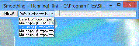

Теперь хотелось бы посмотреть, как выглядит сигнал. Панель генератора можно оставить, но можно и выключить, это не приведет к выключению генератора.
Не забудем выбрать источник на основной панели. Я включил кабель в линейный вход.
Выбор источника для осциллографа

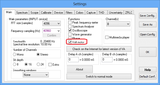

Проверив напряжение с помощью мультиметра, показания которого 221 мВ, попытаемся включить виртуальный вольтметр. Для этого в основном окне установок (кнопка «Settings» основной панели) установим флажок в окне Volt meter:
Включение виртуального вольтметра
Показания виртуального вольтметра
Подобные показания больше похожи на «глюк». Правда, переключение к мВ (флажок в mV) показывает, что это 998 мВ. Так в чем дело?

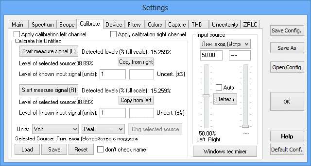

Обратимся к закладке "Calibrate" основного окна установок.
Закладка калибровки окна установок

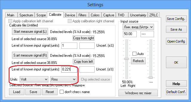

Во-первых, изменим единицы, заменив измерения от пика до пика действующими значениями. Во-вторых, зададим измеренное мультиметром значение в качестве известного уровня для правого канала.
Задание калибровок
Задание калибровок
Запустим калибровку кнопкой «Start measure signal (R)». И установим флажок Apply calibration right channel.
Калибровка напряжения
Задание калибровок
Теперь вольтметр покажет правильное напряжение.

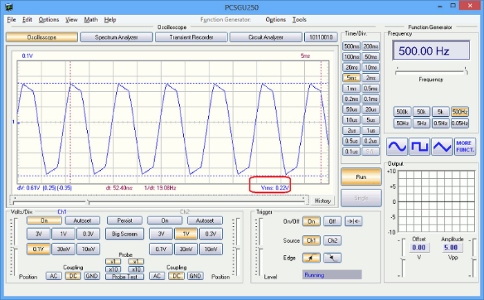

Я вполне доверяю своему мультиметру, но это не обязательно для вас. Поэтому я использую реальный осциллограф, чтобы увидеть этот сигнал.
Сигнал генератора, отображаемый реальным осциллографом

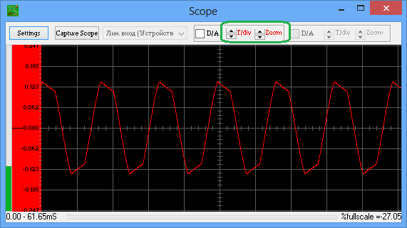

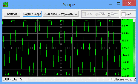

После включения генератора, когда напряжение на выходе максимально, сигнал имеет явные искажения.
Сигнал с частотой 1 кГц на экране осциллографа
Сигнал напоминает синусоиду, но отличается от нее «срезами» в верхней и нижней части. Чтобы оценить эти искажения, воспользуемся анализатором спектра, достаточно нажать кнопку «Spectrum» на основной панели программы.

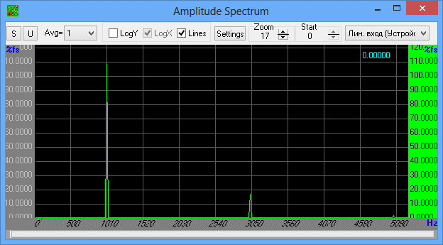

В окне анализатора спектра мы увидим основной тон и гармоники.
Окно анализатора спектра

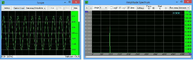

Чтобы убедиться в правильности наших рассуждений, уменьшим входной сигнал и посмотрим его спектр.
Вид уменьшенного сигнала с генератора и его спектр
И вид сигнала стал больше похож на синусоиду, и анализатор показывает наличие единственного тона частотой 1 кГц. Сравним коэффициенты нелинейных искажений для первого и второго случая. Чтобы увидеть коэффициент нелинейных искажений, на закладке Spectrum основной панели установок, следует поставить галочку в окне THD.

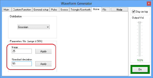

Кроме выбора белого шума в качестве сигнала, следует задать параметры шума, без которых белый шум не работает. Для этого обратимся к закладке Noise панели генератора.
Задание параметров шума
Задав параметры, например, как указано выше, нажимаем кнопки Apply, чтобы принять эти параметры в качестве рабочих. Включив генератор кнопкой «On», посмотрим этот шум на экране виртуального осциллографа (канал А), убедимся, что генератор работает.

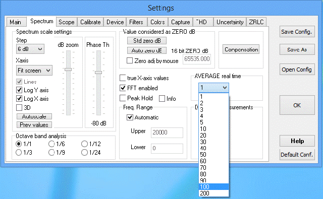

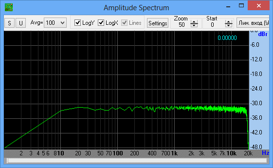

Теперь перейдем на закладку анализатора спектра основной панели установок, где изменим усреднение:
Изменение усреднения полученных данных

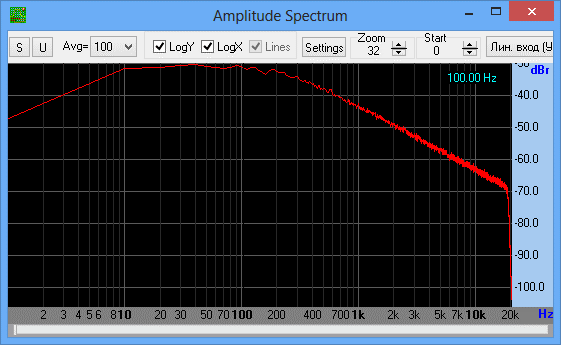

И посмотрим, используя кнопку «Spectrum» основной панели программы, АЧХ тракта (канал А подключен к выходу генератора).
АЧХ звуковой карты
АЧХ звуковой карты

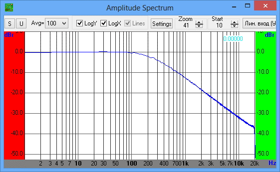

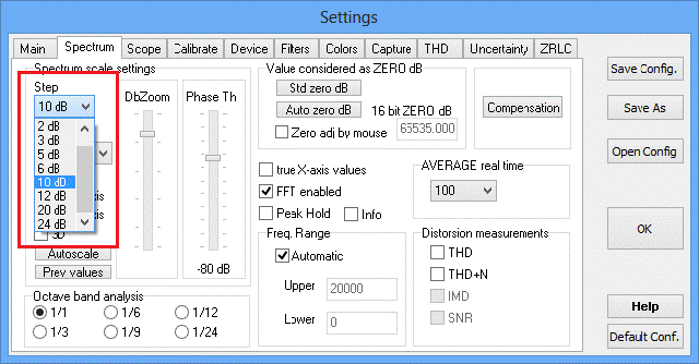

Для получения более привычной картины при настройке анализатора спектра можно задать шаг 10 дБ (по умолчанию это 6 дБ).
Изменение шага оси Y анализатора спектра

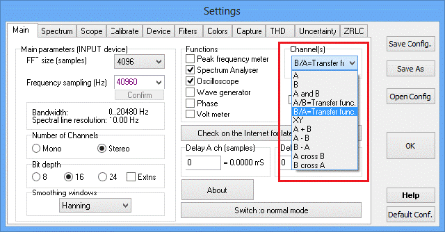

И, наконец, можно увидеть передаточную функцию исследуемого устройства, если выбрать на основной панели установок (Settings) этот вариант просмотра.
Выбор наблюдения передаточной функции
В этом случае анализатор спектра покажет передаточную функцию RC-цепи.

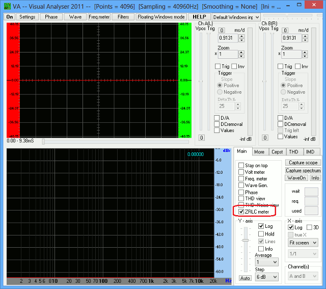

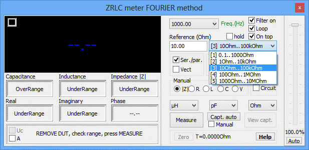

5.3.1 Сигнал управления переключателем диапазонов
В стабильной версии задаем на основной панели установок:
Выбор управляющего сигнала на основной панели установок
Запускаем измеритель.
Запуск измерителя
Запуск ZRLC измерителя в стандартном режиме
Окно измерителя
Окно измерителя

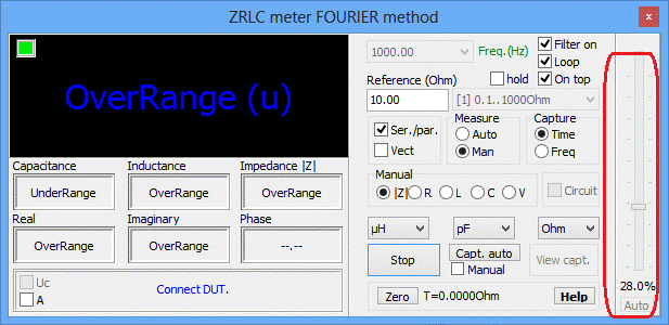

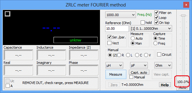

Запускаем измерение кнопкой «Measure», движок регулятора начинает двигаться:
Вид измерителя при калибровке (индикатор слева красный, выходное напряжение меняется)

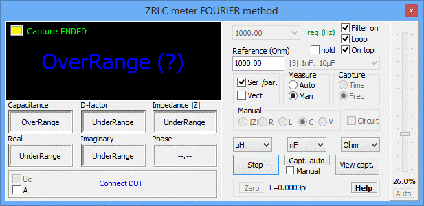

5.3.2 Измерение на разных частотах

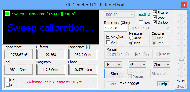

Используя кнопку «Capt. auto», можно запустить механизм измерения на разных частотах. После запуска начинается калибровка измерителя на разных частотах:
Калибровка измерителя на разных частотах
При калибровке, как это видно на рисунке, испытуемое устройство должно быть отключено.
Когда калибровка завершится, программа предложит подключить испытуемое устройство.
Завершается измерение сообщением об окончании процесса.
