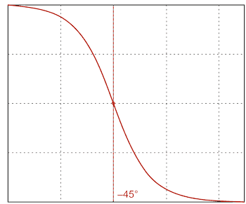

Еще одним важным параметром фильтров является его фазо-частотная характеристика (ФЧХ), то есть, зависимость сдвига фазы выходного сигнала от частоты. Учитывать эту характеристику особо важно, и даже, необходимо для фильтров, работающих в цепях обратной связи. Поясним почему. Если фильтр, установленный в цепи отрицательной обратной связи, сдвинет на какой-либо частоте фазу выходного сигнала на 180°, то при соблюдении условия баланса амплитуд (более понятыми словами, если хватит усиления для компенсации потерь в петле отрицательной обратной связи) такой каскад превратится в генератор. Это с успехом используется на практике. Кроме этого важен такой параметр, как групповое время задержки. Фактически любой ФНЧ является своеобразной линией задержки, то есть, выходной сигнал в полосе пропускания будет сдвинут на некоторое время относительно входного сигнала. Эта задержка в цепи ООС приводит к искажениям в передаче импульсных сигналов. Вы не работаете с импульсными сигналами? А что, по вашему представляет собой музыкальный сигнал? Относительно чистый гармонический (синусоидальный) сигнал дают только одиночные трубы органа и флейты, например, пикколо и Пана. А все остальное, например, рояль, гитара – это сложные импульсные сигналы с весьма крутыми фронтами [2]. Наша речь – тоже сложные сигналы, со своими резонансами (формантами), ведь мы же не общаемся свистом в повседневной жизни.

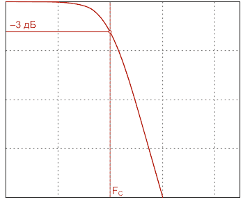

Обычно в технической литературе приводят передаточные характеристики фильтров в идеализированном и не всегда соответствующем практике виде, например, как это показано на Рисунке 1.
а) Некоторые практические вопросы проектирования низкочастотных фильтров
б) Некоторые практические вопросы проектирования низкочастотных фильтров
Рисунок 1. АЧХ (а) и ФЧХ (б) фильтра нижних частот.
За частоту среза FC принята не просто некоторая удобная частота, а частота гармонического сигнала, на которой мощность на выходе фильтра падает вдвое, что соответствует 1/√2 по напряжению, или в более привычном представлении, –3 дБ, опять-таки, по напряжению. Иногда, исключительно для специальных целей, ее задают по уровню –1 дБ, но редко и с оговоркой. Также нас интересует затухание в области подавления. Его оценивают в децибелах на октаву (дБ/октава), выражающих ослабление сигнала при изменении частоты вдвое. Кроме того, встречается и представление в децибелах на декаду (дБ/декада). В последнем случае сравниваются выходные напряжения на частотах, различающихся в 10 раз. Первый вариант используется наиболее часто, хотя второй на практике более точен.
Представления АЧХ и ФЧХ, приведенные на Рисунке 1, соответствуют простейшим, наиболее часто встречающимся фильтрам. Такими фильтрами являются фильтры первого порядка, так как их передаточные функции описываются линейными уравнениями, то есть уравнениями первого порядка. Фильтры, если они не используют в своей непосредственной структуре активных элементов (усилительных каскадов), называются пассивными. Их достоинства – это минимальный уровень собственных шумов, широкий динамический диапазон, дешевизна и простота реализации. А самое главное их достоинство в том, что они не вносят ни нелинейных, ни интермодуляционных искажений. Недостаток – малая крутизна спада АЧХ.
