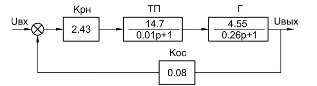

Рассмотрим принцип действия режекторной фильтрации на примере работы контура напряжения комплектного тиристорного электропривода серии КТЭ-М Параметры этого контура приведены в Таблице 1.

На Рисунке 1 представлена структурная схема контура, в которой приняты следующие обозначения:
p – оператор Лапласа, p = jω, где j = √–1;
UВХ, UВЫХ – входной и выходной сигналы, соответственно;
KРН – пропорциональный регулятор напряжения;
ТП – передаточная функция тиристорного преобразователя, равная KТП/(pTТП + 1);
Г – передаточная функция генератора, она равна KГ/(p+1);
 KОС – датчик напряжения в обратной связи.

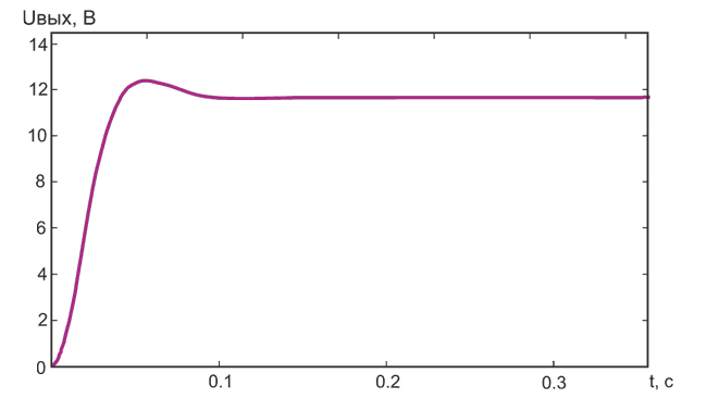

На Рисунке 2 показан переходный процесс, являющийся реакцией системы на Рисунке 1 на воздействие скачкообразного входного сигнала.

Рисунок 2. Переходный процесс в настроенном контуре напряжения.

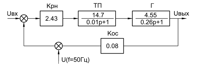

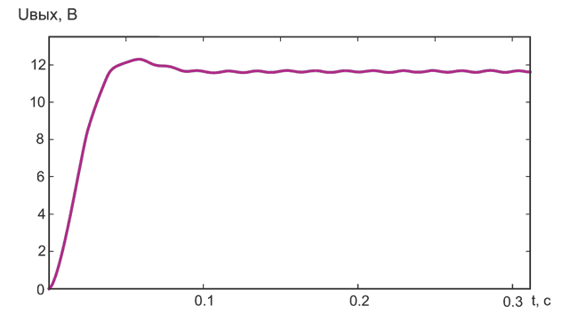

Теперь сымитируем влияние низкочастотной помехи, прибавив к сигналу обратной связи синусоидальный сигнал с частотой 50 Гц (U(f=50 Гц)), как показано на Рисунке 3. Влияние паразитного сигнала изображено на Рисунке 4.
Подавление низкочастотных помех в системах автоматического управления
Рисунок 3. Структурная схема контура напряжения с
аддитивной помехой в обратной связи.
Рисунок 4. Переходный процесс с влиянием низкочастотной помехи.

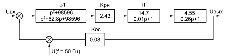

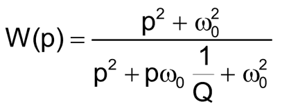

После этого настроим режекторный фильтр и внедрим его в контур. Передаточная функция этого фильтра равна:
  (1)
 Здесь ω0 – угловая частота режекции, определяемая по формуле:
  ω0 = 2π f = 2π ×50 Гц = 314 рад/с   (2)
Q – добротность, определяющая границы полосы частот, которую подавляет режекторный фильтр.
В данном случае применен вырез частот от ω1 = 45 до ω2 = 55 Гц. При этом Q будет равна:
  (3)
На Рисунке 5 приведена структурная схема контура напряжения с рассчитанной передаточной функцией режекторного фильтра (φ1).
Рисунок 5. Структурная схема контура с режекторным фильтром.

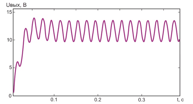

Рисунок 6. Выходной сигнал системы с одним режекторным фильтром.

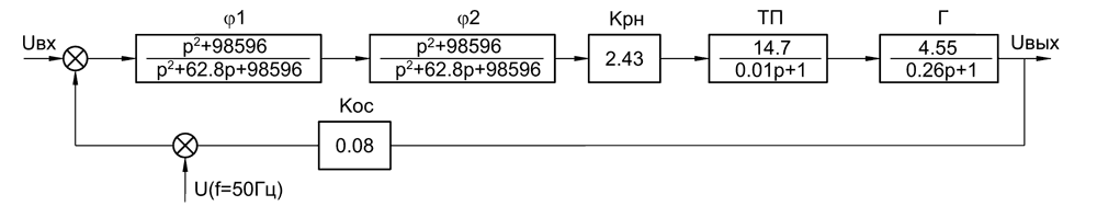

На Рисунке 6 представлен график переходного процесса в системе с режекторным фильтром. Как видно из рисунка, фильтр достаточно хорошо справился с помехой, хотя остается видимым незначительное влияние паразитного сигнала. Для того чтобы избавиться от таких шумов можно добавить еще один фильтр (φ2 на Рисунке 7).
Рисунок 7. Структурная схема контура с двумя режекторными фильтрами.

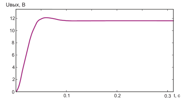

Рисунок 8. Выходной сигнал системы с двумя режекторными фильтрами.
Из Рисунка 8 видно, что второй режекторный фильтр позволяет убрать помеху практически полностью.
