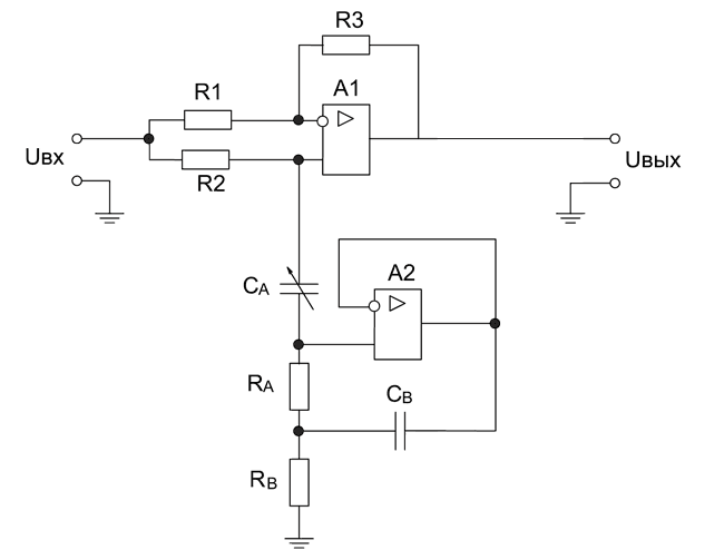

Аналоговый режекторный фильтр может быть создан несколькими способами. С учетом современных тенденций схемотехники, желательна реализация на микроэлементной базе. В связи с этим катушки индуктивности и конденсаторы достаточно большой емкости не должны присутствовать в схеме. В этом случае подойдет схема режекторного фильтра на основе гиратора (Рисунок 9), который благодаря инверсии импеданса позволяет обойтись без катушек индуктивности.
Подавление низкочастотных помех в системах автоматического управления
Рисунок 9. Принципиальная схема режекторного фильтра
на основе гиратора.

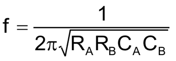

 Частота режекции здесь равна:
  (4)
Если задаться R1 = R3= 500 кОм, R2 = 250 кОм, RA = RB = 100 кОм, CA = 50нФ, f = 2500 Гц, то значение емкости CB, преобразовав (4), можно определить как:
  (5)

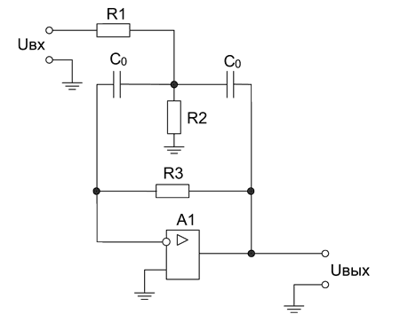

Также существует настраиваемый режекторный фильтр Роберта Пиза, изображенный на Рисунке 10.
Рисунок 10. Принципиальная схема режекторного
фильтра Роберта Пиза

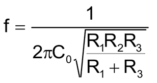

Частота режекции для этой схемы равна:
  (6)
Аналогично предыдущей схеме, задавшись R1 = R2 = R3 = 100 кОм, f = 50 Гц, преобразовав (6), находим C0 = 46 нФ.

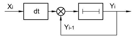

Базовая операция интегрирования, реализованная по методу Эйлера первого порядка, будет выглядеть следующим образом:
  (7)
Структурная схема, соответствующая данной операции, представлена на Рисунке 11.
Рисунок 11. Структурная схема интегратора
по методу Эйлера.
Как видно из формулы (7), при выполнении операции интегрирования основным фактором, влияющим на выходную величину, является шаг дискретизации dt, который в цифровых системах можно определить, считывая один раз за цикл значение таймера. Величина с индексом i определяет сигнал на текущем шаге интегрирования, а с индексом i–1 – на предыдущем.

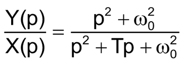

Поскольку в формуле (1) W(p) представляет собой отношение выходного сигнала Y(p) к входному X(p), то с учетом замены T = ω0(1/Q) получим:
  (8)
Произведя несложные математические преобразования, выразим Y(p):
  (9)

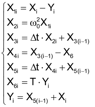

На основе полученной структурной схемы составим систему численных выражений, которая будет описывать режекторный фильтр в цифровом виде:
  Подавление низкочастотных помех в системах автоматического управления (10)
Как видим, входящие в систему (10) выражения не содержат операций деления, требующих достаточно больших вычислительных ресурсов, поэтому фильтр вполне может быть реализован на маломощных микроконтроллерах.

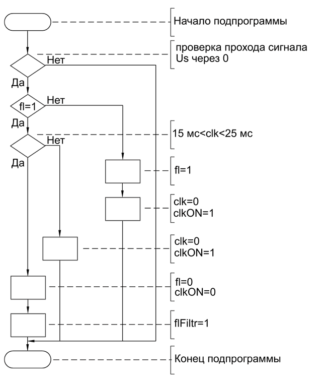

В современных высокопроизводительных цифровых системах управления реализация даже двух режекторных фильтров не является слишком ресурсозатратной задачей. Но в дешевых или старых немодернизированных системах, где используются относительно устаревшие средства вычисления и управления, или устройства с ограниченными вычислительными возможностями, например микроконтроллеры с низкой тактовой частотой, такая задача может повлиять на производительность. В таком случае можно использовать приведенный на Рисунке 14 алгоритм адаптивной фильтрации, который встраивается в основной цикл программы и подключает фильтр лишь при обнаружении помехи. При этом для того, чтобы скомпенсировать «просадку» производительности, на время работы фильтра могут быть отключены какие-либо сервисные функции, например часть интерфейса пользователя.
Данный алгоритм наиболее хорошо подходит для систем, где относительная длительность установившегося процесса существенно больше времени переходных процессов, например, в электроприводах шахтных подъемных установок или конвейеров. В системах с часто меняющимся заданием, например, в исполнительных механизмах промышленных роботов, этот алгоритм будет менее эффективен.
Рисунок 14. Алгоритм адаптивной фильтрации.
В приведенном алгоритме выполняется проверка прохода через 0 величины Us, представлящей собой выходной сигнал сумматора, описывающий разность входной величины и сигнала обратной связи. При первом проходе устанавливается флаг fl, а также обнуляется (clk=0) и запускается (clkON=1) таймер clk. При следующем проходе значение clk сравнивается с некоторым диапазоном фильтруемой частоты. Это необходимо, в первую очередь, из-за того, что сигнал Us в установившемся режиме может несколько отличаться от нулевого значения. В данном случае верхняя и нижняя границы диапазона равны 15 и 25 мс, что соответствует частотам 66.67 и 40 Гц. При попадании в этот диапазон сбрасывается fl, отключается таймер и устанавливается флаг включения фильтрации flFiltr, который активирует в основном цикле программы алгоритм режекторного фильтра. Таким образом, не требующий особых вычислительных средств алгоритм может следить за наличием помех на входе системы и лишь при необходимости подключать фильтрацию. Отключение фильтрации можно производить различными способами. Если за системой постоянно следит дежурный персонал, то отключение можно инициировать командой пользователя. В некоторых случаях предпочтительнее использовать таймер, отсчитывающий время, в течение которого производится фильтрация. По истечении этого времени при наличии помехи алгоритм вновь подключит фильтрацию. При определенной интенсивности таких подключений система может счесть помеху постоянной и совсем не отключать фильтрацию.
