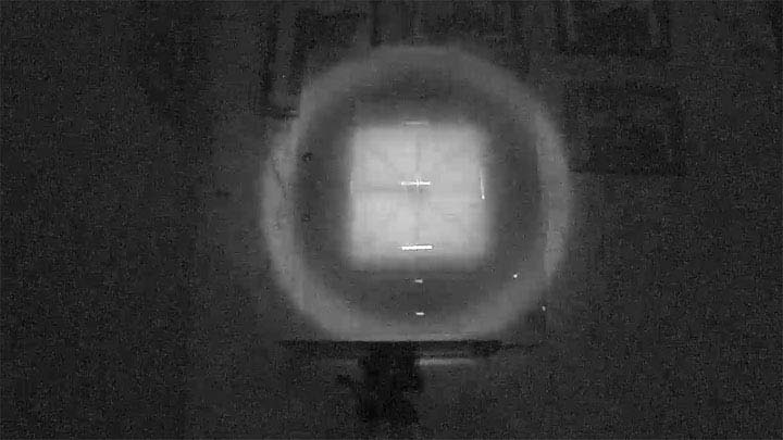

Включаем камеру и устанавливаем ее коннект со смартфоном. Убедившись, что видим на экране смартфона четкую и крупную картинку мишени, подаем на излучатель ток 100 мА с частотой 1 кГц и скважностью, равной двум. На экране смартфона увидим примерно такую картинку, как на Рисунке 6.
Изображение на мишени. Расстояние 3 м, объектив 3 градуса.
Рисунок 6. Изображение на мишени. Расстояние 3 м, объектив 3 градуса.
На экране мы видим изображение кристалла фотодиода в виде квадрата со стороной 20 сантиметров, что соответствует углу расхождения луча 5 градусов.
Повозившись с настройкой излучателя, заключающейся в смещении светодиода по оси в пределах ±0.1 мм, можно добиться угла расхождения луча 4 градуса.
Однако добиться заявленного продавцом угла в 3 градуса нам не удалось ни на одном из 20 объективов.

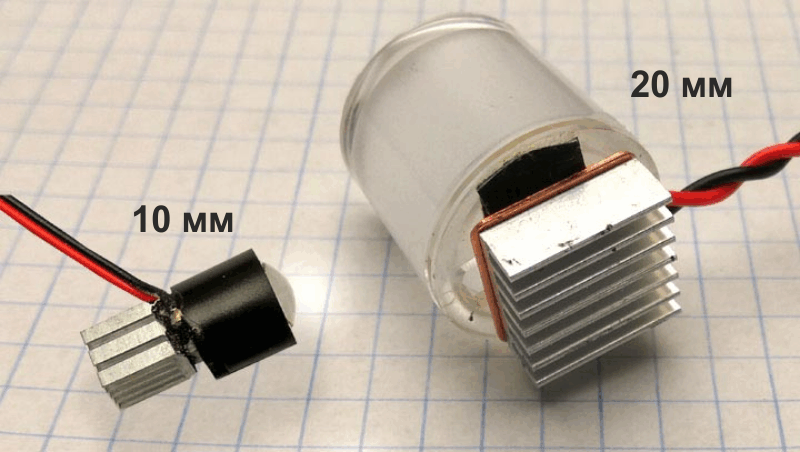

Найдя наилучшее положение светодиода, его следует зафиксировать в отверстии объектива с помощью моментального клея. Еще раз напоминаем о максимальной осторожности при работе с моментальным клеем, который ни в коем случае не должен попасть на линзу светодиода!
После того как светодиод надежно приклеен к объективу, приклеиваем к нему радиатор, так как средний ток через светодиод работающего локатора может составлять от 0.5 до 1 А. Объектив в сборе должен выглядеть примерно так, как показано на Рисунке 7.
Объективы излучателей в сборе.
Рисунок 7. Объективы излучателей в сборе.

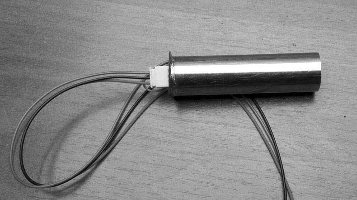

После размещения драйвера и предусилителя в соответствующих тубусах их следует закрыть экранирующими крышками из фольгированного текстолита с установленными на них разъемами. Крышки следует пропаять по периметру.
Выглядеть это должно примерно так, как показано на Рисунке 8.
Тубус излучателя в сборе. Драйвер внутри.
Рисунок 8. Тубус излучателя в сборе. Драйвер внутри.
На рисунке показан одиночный тубус излучателя из другого проекта, но конструкция идентичная.

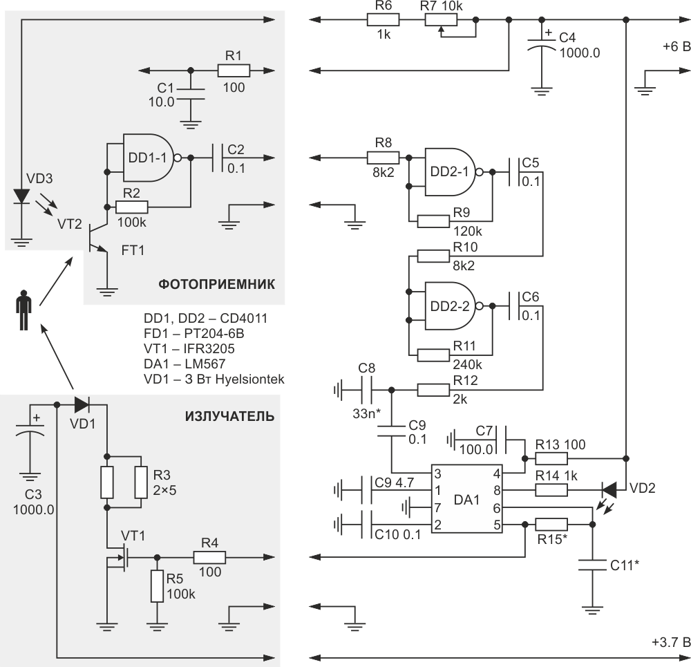

Комбинация первая
Объективы десятиградусные, с диаметром линзы 10 мм.
Фотоприемник – двухвыводной инфракрасный фототранзистор 940 нм.
В качестве излучателя используется инфракрасный трехваттный светодиод 940 нм, снабженный небольшим пластинчатым радиатором.
Предварительный усилитель трехкаскадный, выполнен на цифровой микросхеме CD4011, элементы которой работают в линейном режиме (Рисунок 9).
Принципиальная схема макета локатора по варианту 1.
Рисунок 9. Принципиальная схема макета локатора по варианту 1.
Анализатор выполнен на микросхеме LM567, работающей в штатном режиме.
Сигнал с частотой в районе 960 Гц вырабатывается генератором, входящим в состав микросхемы LM567 и усиливается по мощности полевым транзистором IRF3205. Схема требует продуманного и аккуратного монтажа, так как инверторы CD4011, работающие в линейном режиме, весьма склонны к самовозбуждению.
Питание предварительного усилителя и анализатора осуществляется от стабилизированного источника напряжения 6 В, получаемого от аккумуляторной батареи типоразмера «Крона»; питание усилителя излучателя осуществляется от аккумулятора 18650 емкостью 2 А·ч.
В качестве индикатора используется светодиод. Лазерный целеуказатель подключается через тумблер к аккумулятору передатчика.
Результаты полевых испытаний показывают, что изготовленный таким образом локатор уверенно обнаруживает человека ростом 160 см на расстоянии до 14 метров солнечным днем и до 16 метров в сумерках. Крупные препятствия, например стены, надежно обнаруживаются на расстоянии до 25 метров.

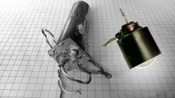

На коллаже (Рисунок 10) слева – изображение тыльной стороны тубуса, содержащего объектив сенсора с подсветкой и предварительный усилитель, справа – изображение объектива, в который установлен сенсор с подсветкой.
Тубус модифицированного фотоприемника и объектив с подсветкой сенсора.
Рисунок 10. Тубус модифицированного фотоприемника и
По оси объектива – выводы фототранзистора, поперек оси – выводы светодиода подсветки.
Видны следы пайки и клея, поскольку фото было сделано после разборки Приемопередатчика по завершении эксперимента.

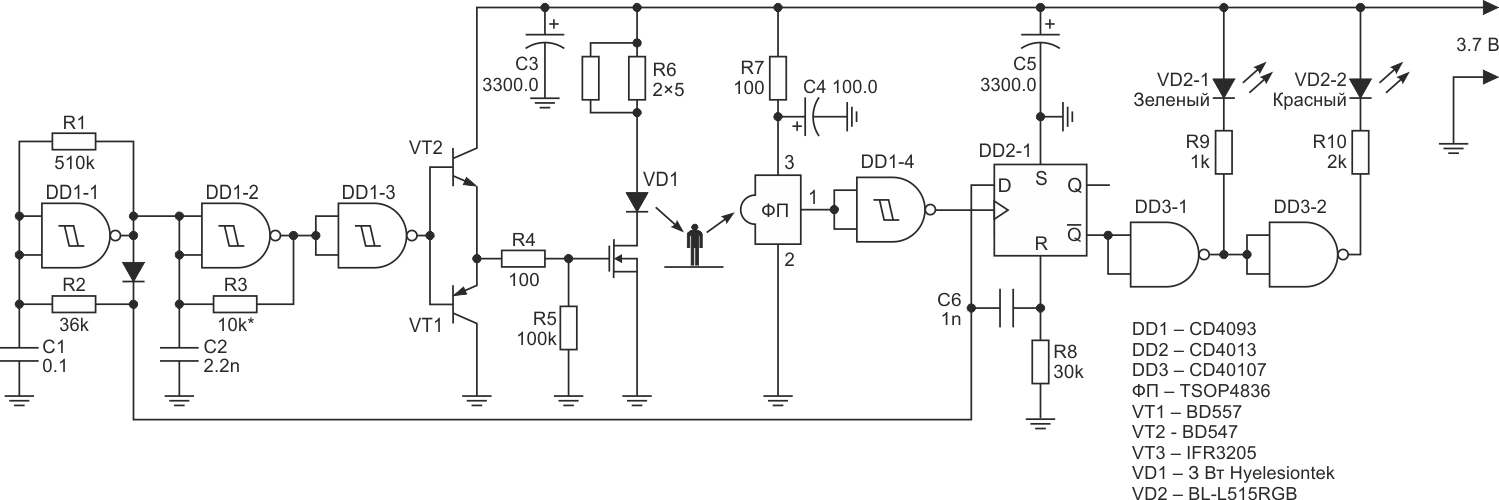

Комбинация вторая
Объективы трехградусные (по факту 4 градуса), с диаметром линзы 20 мм. Фотоприемник – микросхема TSOP4836 фирмы Vishay Intertechnologies.
Микросхема имеет прекрасные характеристики при прямом облучении на расстоянии до 24 м. Мы решили проверить, как поведет себя эта микросхема при приеме отраженного сигнала. Не надеясь на сравнимые результаты, мы использовали объективы с линзами диаметром 20 мм.
Принципиальная схема значительно упрощается за счет отсутствия аналоговой части (Рисунок 11).
Принципиальная схема локатора на основе TSOP4836.
Рисунок 11. Принципиальная схема локатора на основе TSOP4836.
Задающий генератор на элементах DD1-1, DD1-2, DD1-3 формирует пачки импульсов частотой 36 кГц. Длительность пачки некритична и составляет 2-4 мс.
Пачка импульсов усиливается транзистором IFR3205, который, также как и в предыдущей конструкции, помещен в тубус излучателя вместе с токоограничивающим резистором и конденсатором фильтра.
Фотоприемник TSOP4836 также помещен в экранирующий тубус, что полностью исключает влияние внутренних и внешних электромагнитных помех.
На выходе фотоприемника формируется отрицательный импульс с длительностью, равной длительности пачки, который инвертируется элементом DD1-4 и подается на счетный вход D-триггера DD2-1.
На D-вход подается положительный импульс с длительностью, равной длительности пачки от задающего генератора. Передним фронтом этого импульса триггер сбрасывается в исходное положение. Поскольку импульс от фотоприемника запаздывает относительно сигнала, формируемого генератором, примерно на 30 мкс, это дает возможность стробировать передним фронтом этого импульса мастер-сигнал от задающего генератора.
Питается локатор от одного аккумулятора 1865.
Испытания макета локатора показали, что человек ростом 160 см уверенно обнаруживается на расстоянии 19.6 м, а уверенное обнаружение матовой плоскости размером 30 см × 180 см происходит на расстоянии 34.6 м.
Видеоматериалы испытаний можно скачать по ссылке в конце статьи.
