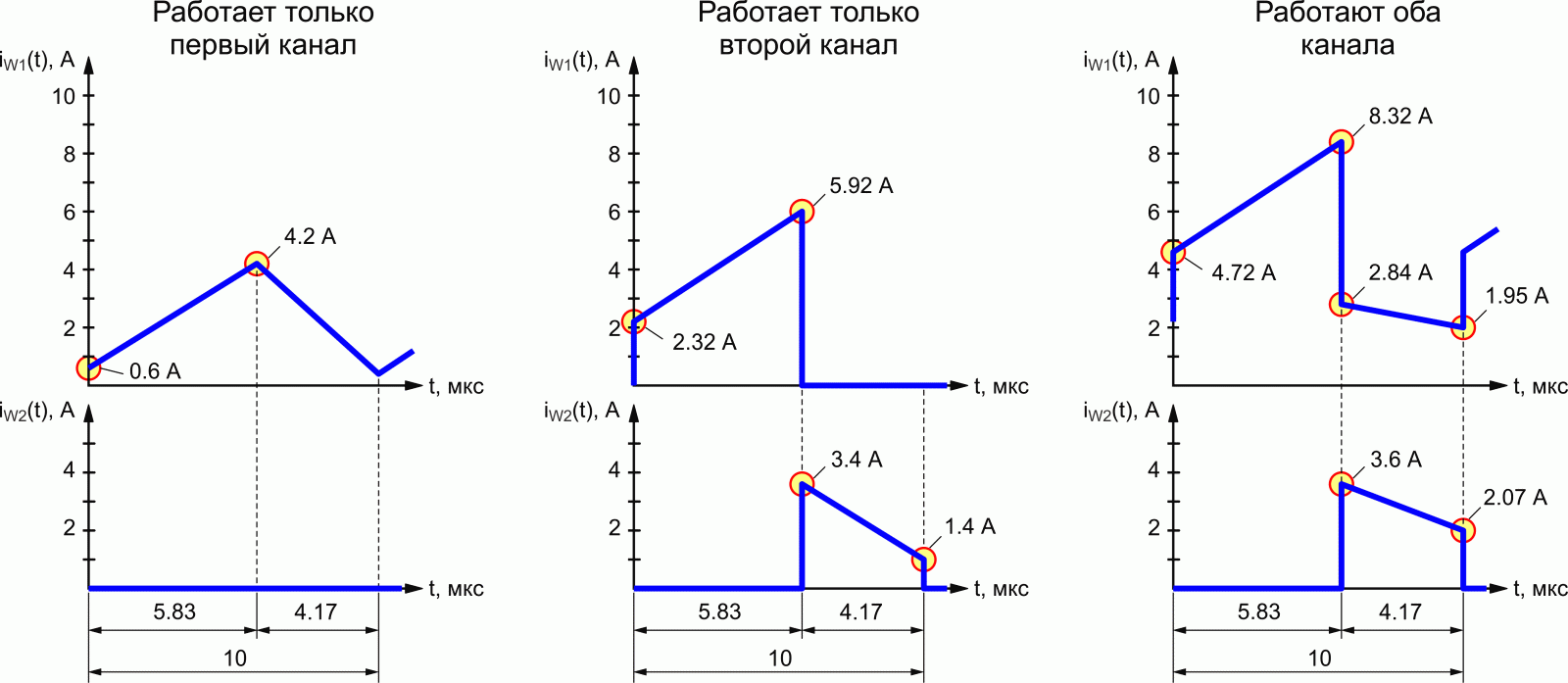

Теперь осталось только свести воедино все результаты расчетов (Таблица 4) и изобразить графически то, что у нас получилось (Рисунок 23). Обратите внимание, что токи обмоток в конце интервалов были определены как IКОН = IНАЧ ± ΔI, где знак «+» берется для первого интервала (поскольку ток увеличивается на ΔI), а «–» – для второго (поскольку ток уменьшается на ΔI).
Диаграммы токов в обмотках дросселя при различных режимах работы.
Рисунок 23. Диаграммы токов в обмотках дросселя при различных режимах работы.
Вот приблизительно такими и будут токи в обмотках дросселя в режиме максимальной мощности (без учета перегрузок). Что мы видим? Во-первых, если отключить второй канал, то ток обмотки W1 приобретает классическую «треугольную» форму. Это не удивительно, ведь в этом случае наша схема превращается в обычный повышающий преобразователь. Аналогично, если отключить первый канал, то получим самую простейшую обратноходовую схему. А вот когда работают оба канала, тогда и происходят самые сложные, но и очень интересные, процессы.

Этап Обмотка Параметр Работает только
первый канал
Работает только
второй канал
Работают оба
канала
1 W1 Ток в начале этапа IНАЧ1_1 0.6 2.32 4.72
Изменение тока ΔI1_1 3.6 3.6 3.6
Ток в конце этапа IКОН1_1 4.2 5.92 8.32
W2 Ток в начале этапа IНАЧ1_2 0 0 0
Изменение тока ΔI1_2 0 0 0
Ток в конце этапа IКОН1_2 0 0 0
2 W1 Ток в начале этапа IНАЧ2_1 4.2 0 2.84
Изменение тока ΔI2_1 3.6 0 0.89
Ток в конце этапа IКОН2_1 0.6 0 1.95
W2 Ток в начале этапа IНАЧ2_2 0 3.4 3.6
Изменение тока ΔI2_2 0 2 1.53
Ток в конце этапа IКОН2_2 0 1.4 2.07

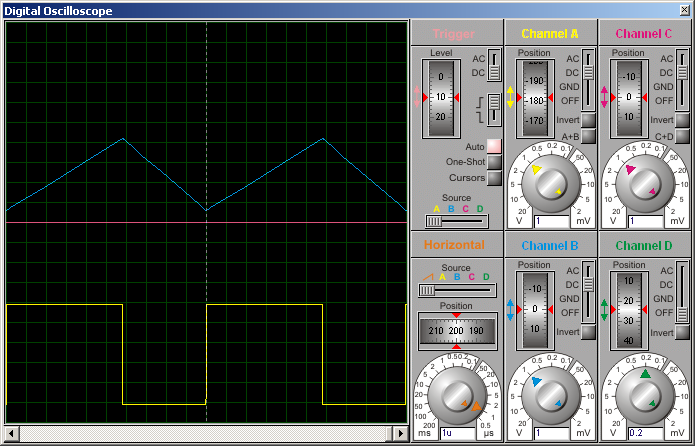

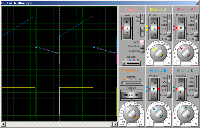

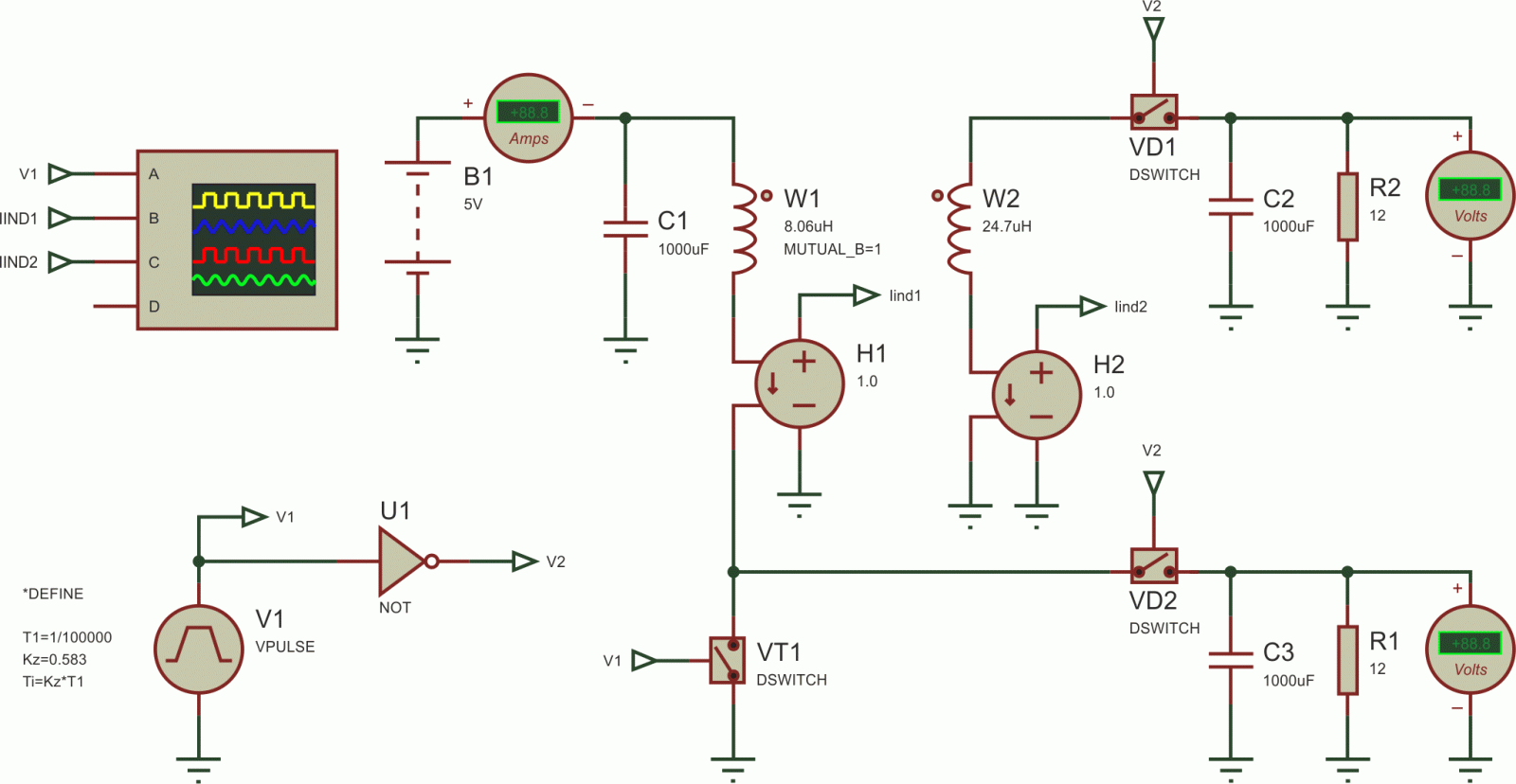

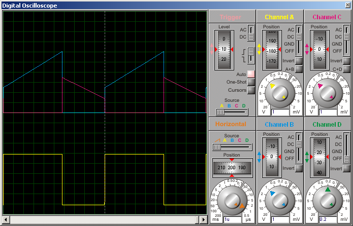

Если до этого, практически единственным способом проверки наших рассуждений, был расчет по другим формулам или методикам, то теперь, наконец-то, появилась возможность проверить правильность полученных значений совершенно другим способом. Конечно, лучшим доказательством было бы физическое моделирование, но у нас пока слишком много идеальных допущений для того, чтобы выйти на этот уровень. Поэтому воспользуемся известными программами для моделирования электрических схем, например, Proteus. Ключевой особенностью такого метода проверки является то, что, во-первых, разработчики этого программного пакета ничего не знают о нашей методике расчета, а, во-вторых, Proteus, как и другие аналогичные программы, позволяет заменить реальные компоненты их идеализированными аналогами, что и было сделано (Рисунок 24).
Схема преобразователя в среде Proteus.
Рисунок 24. Схема преобразователя в среде Proteus.
Поскольку эта статья не о моделировании импульсных преобразователей (хотя это тоже очень увлекательная тема), то я приведу здесь лишь основные особенности моделируемой схемы. Во-первых, все полупроводниковые приборы были заменены идеальными ключами с нулевым временем переключения и сопротивлениями в открытом и закрытом состоянии, соответственно, 10 мОм и 10 МОм. Во-вторых, обмотки дросселя выполнены в виде двух стопроцентно связанных дросселей с индуктивностью 8.06 мкГн и 24.7 мкГн. Емкость конденсаторов С1 – С3 была выбрана 1000 мкФ (просто так). Для управления силовыми ключами была создана незатейливая схема управления на основе генератора прямоугольных импульсов и инвертора. Датчики H1 и H2 необходимы для вывода токов обмоток, соответственно, W1 и W2 на осциллограф.
Диаграммы токов в обмотках дросселя (работает только первый канал).
Рисунок 25. Диаграммы токов в обмотках дросселя (работает только первый канал).
Диаграммы токов в обмотках дросселя (работает только второй канал).
Рисунок 26. Диаграммы токов в обмотках дросселя (работает только второй канал).
Диаграммы токов в обмотках дросселя (работают оба канала).
Рисунок 27. Диаграммы токов в обмотках дросселя (работают оба канала).
Результаты моделирования показали, что при относительной длительности первого этапа преобразования 0.583 выходные напряжения первого и второго каналов равны, соответственно, 11.9 В и –12.1 В. А это значит, что количество витков обмоток дросселя (а точнее, их соотношение) было рассчитано правильно. Но самое главное – осциллограммы токов обмоток W1 (синяя) и W2 (красная) при различных режимах работы (Рисунки 25-27) показывают достаточно высокую степень совпадения с расчетами (Рисунок 23). А это свидетельствует лишь о том, что мы пока еще на верном пути.
