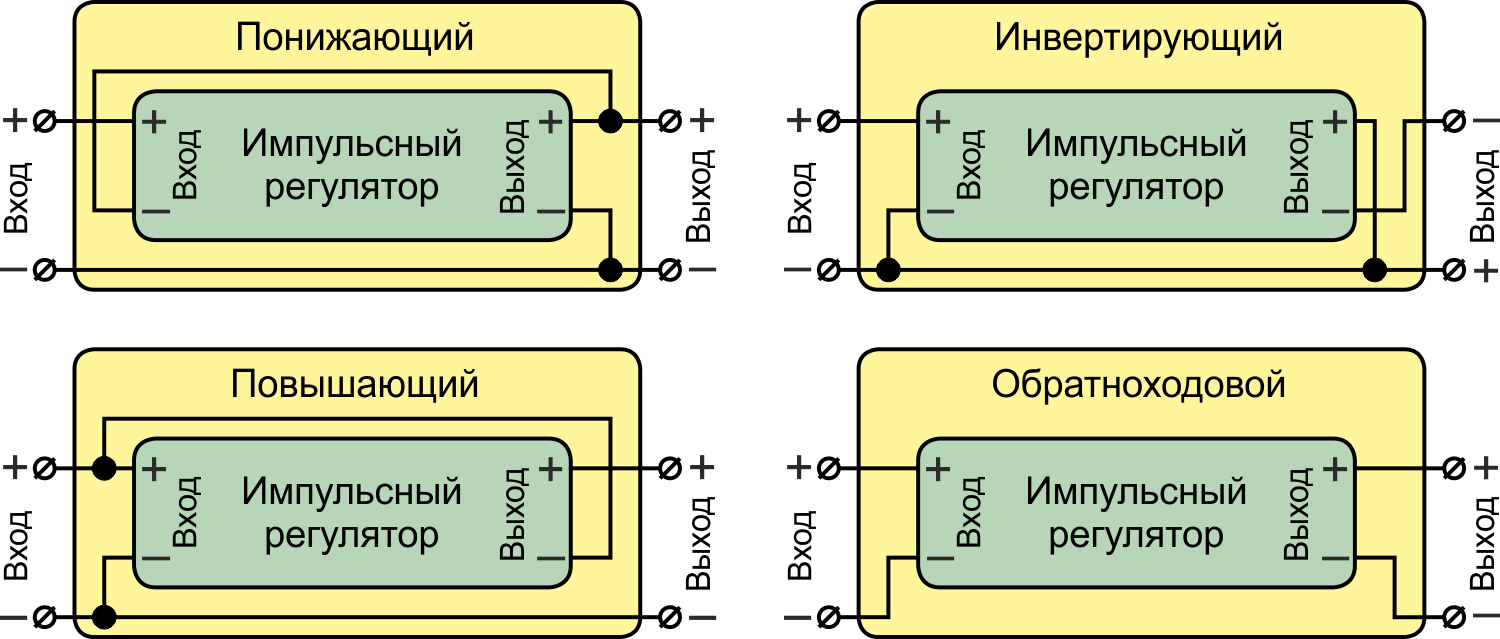

В этой же статье было показано, что уменьшить V можно как увеличением частоты преобразования fПР, что широко известно, так и уменьшением количества преобразуемой мощности РИР. Для доказательства последнего утверждения пришлось придумать виртуальный импульсный регулятор (ИР), вход и выход которого можно по-разному соединить с входом и выходом преобразователя (Рисунок 1). В результате оказалось, что для повышающего и понижающего преобразователей мощность импульсного регулятора, а, следовательно, и размеры дросселя, могут быть меньше, чем в инвертирующей или обратноходовой схеме. Последнее утверждение, кстати, вызвало достаточно оживленную дискуссию среди читателей, с которой, при желании, можно ознакомиться на форуме РадиоЛоцман, в ветке, посвященной обсуждению статьи [1].

Рисунок 1. Структурные схемы импульсных преобразователей.
Однако формула (1) является неравенством. Это означает, что по ней можно определить только минимально необходимый объем магнитного материала магнитопровода. То есть, выбирать магнитопровод с меньшим количеством магнитного материала нельзя – работать не будет даже теоретически. А вот для того, чтобы в формуле (1) выйти хотя бы приблизительно на знак равенства, необходимо еще выполнить ряд условий, о которых и пойдет речь в этой статье.

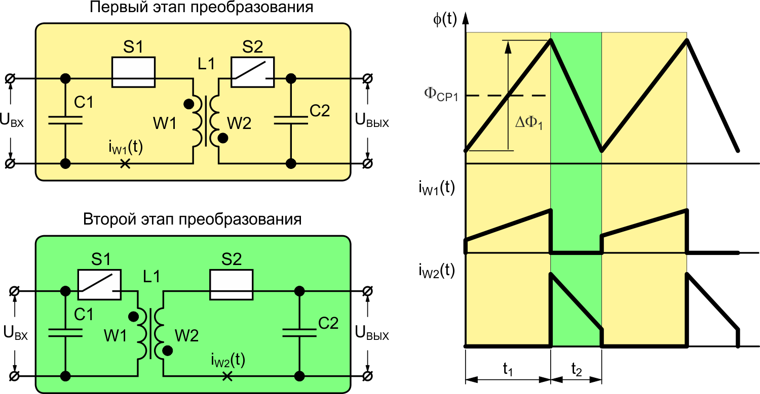

Как было определено в [1, 5], магнитопровод дросселя должен накапливать в магнитном поле энергию WИМП, величина которой напрямую зависит от преобразуемой мощности РИР:
  (2)
Эту же энергию можно выразить через параметры магнитного потока дросселя ф(t):
  (3)
где
ΔФ1 и ФСР1 – соответственно, изменение и среднее значение магнитного потока на первом этапе преобразования (Рисунок 2);
AL – справочный параметр магнитопровода (Inductance Per Turn), используемый при расчете индуктивностей обмоток.
В каком режиме должен работать магнитопровод дросселя импульсного преобразователя
Рисунок 2. Принцип работы обратноходового преобразователя  (t1, t2 – длительность первого
и второго этапов, соответственно).
Как видно из формулы (3) и Рисунка 2, магнитный поток ф(t) в магнитопроводе дросселя можно разделить на две составляющие: постоянную ФСР1 и переменную ΔФ1. Причем обе составляющие, согласно (2) и (3), влияют на величину преобразуемой мощности РИР, и обе составляющие выбираются разработчиком. А как их выбирать? Рассмотрим этот вопрос подробнее.

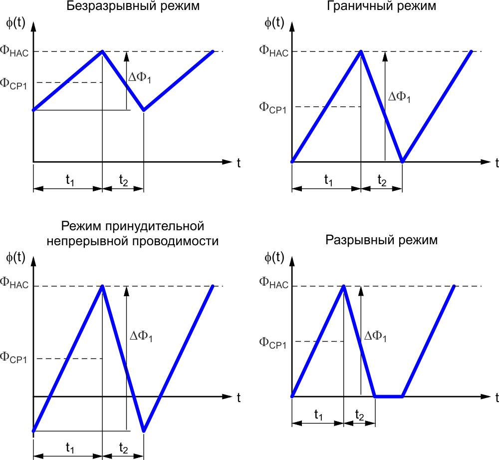

В общем случае преобразователь может работать в четырех различных режимах (Рисунок 3), которые подробно рассмотрены в [2, 5]: безразрывном (Continuous Conduction Mode), граничном (Boundary Mode), разрывном (Discontinuous Conduction Mode) и режиме принудительной непрерывной проводимости (Forced Continuous Conduction Mode). Каждый из этих режимов имеет свои преимущества и недостатки и характеризуется различными значениями ΔФ1 и ФСР1 при одном и том же уровне преобразуемой мощности РИР. Следовательно, для разных режимов теоретически необходим разный объем магнитного материала.

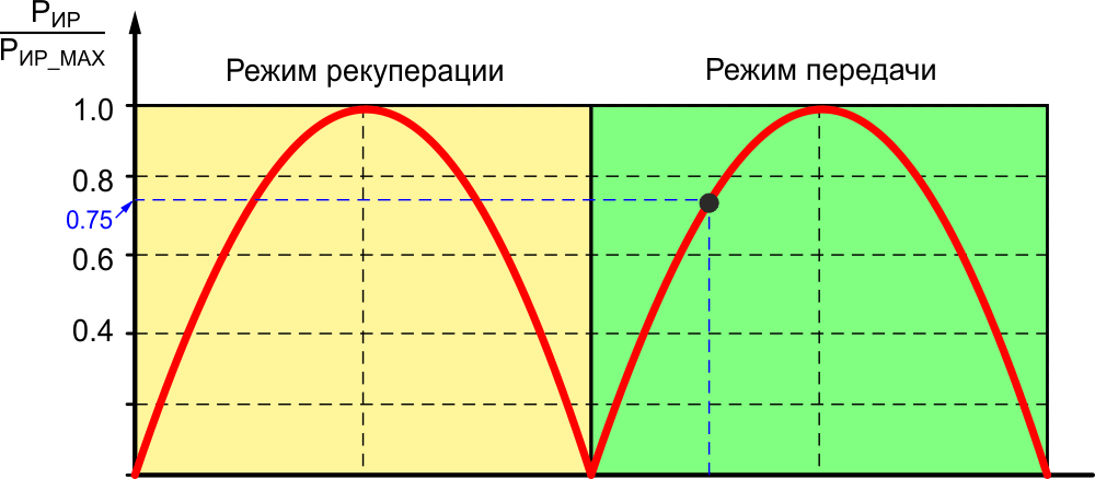

Если выразить из (4) значение ФСР1 как функцию от соотношения ΔФ1НАС, то по формуле (3) можно определить максимальное количество энергии WИМП, которое можно сохранить в данном магнитопроводе при конкретном значении относительного изменения магнитного потока ΔФ1НАС. Теперь, проведя несложные преобразования с использованием формул (2) и (3), можно построить зависимость относительной мощности импульсного регулятора от соотношения ΔФ1НАС (Рисунок 4) [5].
При построении графика, показанного на Рисунке 4, предполагалось, что импульсный регулятор работает при полной нагрузке, и модуль магнитного потока дросселя достигает величины насыщения (один из вариантов работы в таком режиме показан на Рисунке 3). Также в качестве нормирующего значения ФНАС принималось такое направление магнитного потока, при котором импульсный регулятор при выполнении условия ΔФ1НАС > 0 работает в режиме передачи, когда энергия передается с входа на его выход, а при ΔФ1НАС < 0 – в режиме рекуперации, когда энергия передается в обратном направлении [2, 5].
Из Рисунка 4 видно, что наиболее эффективно с энергетической точки зрения магнитопровод дросселя используется в случае, когда изменение магнитного потока численно равно величине потока насыщения (|ΔФ1НАС| = 1). В этом случае в магнитном поле можно накопить максимальное количество энергии и, следовательно, преобразуемая мощность РИР будет также максимальна. Согласно Рисунку 3, это условие выполняется в граничном и разрывном режимах работы магнитопровода.

При работе в безразрывном режиме, когда |ΔФ1НАС| < 1, магнитопровод дросселя «недоиспользуется» – часть накопленной в нем энергии остается до следующего цикла преобразования, а значит, общая преобразуемая мощность РИР снижается. При работе со знакопеременным магнитным потоком, когда |ΔФ1НАС| > 1, например, в режиме принудительной непрерывной проводимости, часть энергии, которую можно было бы отдать, например, в нагрузку, теперь необходимо тратить на дополнительное перемагничивание магнитопровода, поэтому мощность преобразователя также будет уменьшаться.
