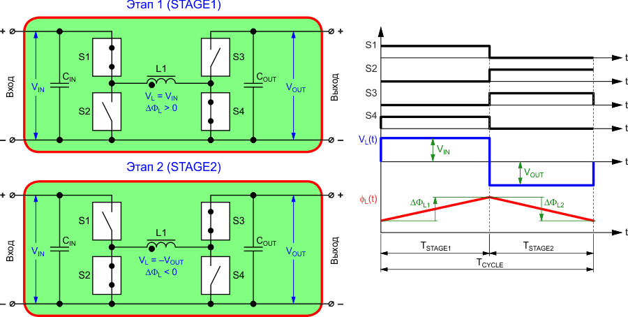

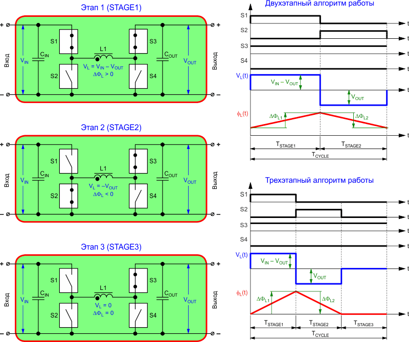

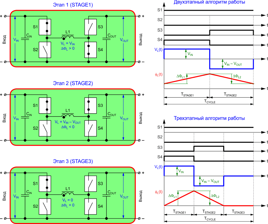

На первом этапе преобразования ключ S1 замкнут, а ключ S2 – разомкнут. В этом случае дроссель подключается между входом и выходом преобразователя, и напряжение на его обмотке равно разности входного VIN и выходного VOUT напряжений (VL = VIN – VOUT), под воздействием которого его магнитный поток увеличивается на некоторую условно положительную величину ΔФL1. На втором этапе преобразования ключи S1 и S2 меняют свое состояние, что приводит к изменению полярности напряжения на выводах дросселя (VL = –VOUT), вследствие чего магнитный поток возвращается к первоначальному значению (ΔФL2 = –ΔФL1).

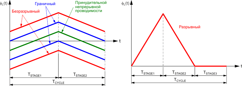

Режимы работы дросселя при разных алгоритмах переключений.
Рисунок 10 Режимы работы дросселя при разных алгоритмах переключений.
При переключении ключей по такому алгоритму магнитный поток в дросселе может быть равен нулю лишь в течение некоторых моментов времени (Рисунок 10). При этом считают, что преобразователь работает:
  • в безразрывном режиме – когда магнитный поток дросселя всегда положителен или всегда отрицателен и никогда не равен нулю;
  • в граничном режиме – когда магнитный поток дросселя в начале или конце какого-либо этапа преобразования достигает нулевого значения;
  • в режиме принудительной непрерывной проводимости – когда магнитный поток в дросселя меняет свой знак на протяжении каждого этапа преобразования.
Если в момент, когда магнитный поток в дросселе станет равным нулю, разомкнуть ключи S1 и S2, то схему можно перевести в разрывный режим работы. В этом случае в алгоритме преобразования появляется дополнительный третий этап, на протяжении которого дроссель отключен от схемы и не участвует в процессе преобразования. Обратите внимание, что разомкнуть оба ключа S1 и S2 можно только после полного разряда дросселя, в противном случае – когда не будет пути для протекания тока, связанного с магнитным полем, – энергия, содержащаяся в дросселе, перейдет в остальные элементы схемы или окружающее пространство по труднопредсказуемому пути.
Трехэтапный алгоритм работы преобразователя обеспечивается автоматически при использовании в качестве ключа S2 неуправляемого диода. В этом случае после разряда дросселя диод окажется под отрицательным напряжением, и до следующего включения ключа S1 схема будет находиться на третьем этапе преобразования. Если же в качестве ключей S1 и S2 используются управляемые MOSFET, то перейти в третий этап преобразования можно только путем принудительного выключения транзистора, соответствующего ключу S2, в момент, когда магнитный поток (и, соответственно, ток дросселя) достигнут нулевого значения.

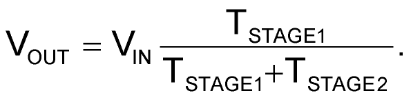

Определим регулировочную характеристику преобразователя для этих алгоритмов, воспользовавшись формулами (7) и (10). Для алгоритма, состоящего из трех этапов:
  (13)
Для алгоритма, состоящего из двух этапов:
  (14)

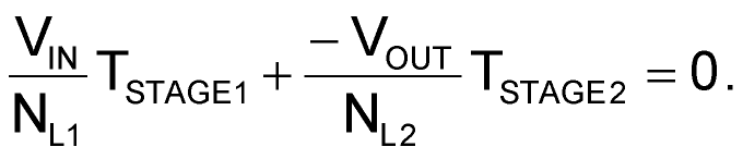

Проанализируем полученные формулы. Во-первых, дроссель L1 у нас содержит только одну обмотку, поэтому количество витков, участвующих в процессе преобразования, на всех этапах будет одинаково (NL1 = NL2 = NL3 = …). Это значит, что про знаменатели в формулах (13) и (14) можно забыть. Во-вторых, третье слагаемое в формуле (13) равно нулю, ведь на третьем этапе дроссель физически отключен от схемы. А если из формулы (13) удалить третье слагаемое, то она ничем не будет отличаться от формулы (14). Таким образом, после несложных математических преобразований, получим формулу, позволяющую связать входное и выходное напряжения схемы, работающей в этом режиме:
  (15)

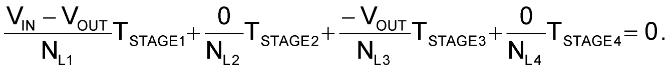

Распишем формулу (10) для этого случая. Для алгоритма, состоящего из трех этапов:
  (16)
  (17)
Применив такие же рассуждения и выполнив те же преобразования, что и для формул (13) и (14), получим:
  (18)

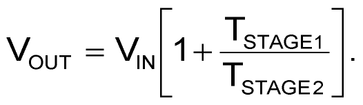

«Антиинвертирующий» режим
Давайте посмотрим внимательно на формулы (15) и (18) и попробуем разобраться, что с ними не так. Для начала запишем их в немного другом виде. Формулу (15) можно переписать в виде:
  (20)
а формулу (18):
  (21)

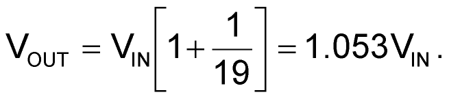

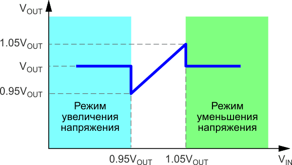

В формулах (20) и (21) присутствует соотношение TSTAGE1/TSTAGE2. Насколько оно может быть большим или малым? Из-за неидеальности реальных компонентов, в первую очередь, из-за конечного времени их переключения, ни значение TSTAGE1, ни значение TSTAGE2 не может быть бесконечно малым. Пусть минимальное значение TSTAGE1 и TSTAGE2 равно 5% от длительности цикла преобразования TCYCLE, равной сумме длительностей активных этапов:
  (22)
Это значит, что в реальных схемах соотношение TSTAGE1/TSTAGE2 может находиться в диапазоне (1/19) … 19. При больших или меньших значениях этого соотношения реализовать импульсный преобразователь с хорошими характеристиками уже будет крайне затруднительно.
В этом случае при работе в режиме понижения максимальное напряжение на выходе схемы, которое может быть преобразовано из входного (при TSTAGE1/TSTAGE2 = 19), равно:
  (23)
В режиме повышения ограничение будет накладываться на минимальное напряжение, которое может быть преобразовано из входного. При минимальном соотношении длительностей активных интервалов (TSTAGE1/TSTAGE2 = 1/19):
  (24)
Зависимость выходного напряжения от входного напряжения повышающе-понижающей схемы при работе только в режимах увеличения и уменьшения напряжения.
Рисунок 13. Зависимость выходного напряжения от входного напряжения
То есть, когда входное напряжение будет находиться в диапазоне VIN = (0.95…1.05)VOUT, обеспечить точное поддержание напряжения VOUT будет достаточно проблематично (Рисунок 13). В этом случае есть смысл использовать алгоритм работы, при котором на первом этапе преобразования дроссель L1 с помощью ключей S1 и S4 подключается к входному конденсатору CIN, а на втором с помощью ключей S2 и S3 – к выходному COUT (Рисунок 14).

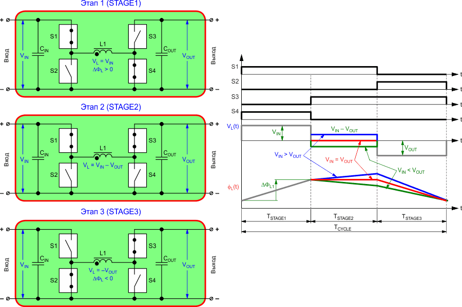

Режим с тремя активными этапами
Все рассмотренные выше алгоритмы работы повышающе-понижающей схемы состояли, фактически, из двух активных этапов, на одном из которых магнитный поток в дросселе увеличивался на некоторую величину ΔФL, а на втором уменьшался на ту же величину. Добавление различного вида «пауз», во время которых магнитный поток в дросселе не изменяется, возможно, выглядит красиво, но практической пользы от режимов немного. Однако схемотехника повышающе-понижающей схемы позволяет работать и по более сложным алгоритмам, содержащим больше двух активных этапов. В частности, подобные алгоритмы реализованы в микросхемах MAX20343/MAX20344, разработанных компанией Maxim Integrated.
В этом случае на первом этапе дроссель L1 с помощью ключей S1 и S4 подключается к входному конденсатору CIN, при этом его магнитный поток увеличивается на некоторую величину ΔФL, и в его магнитном поле накапливается некоторое количество энергии. На третьем интервале дроссель с помощью ключей S2 и S4 подключается к выходному конденсатору COUT, и весь остаток накопленной энергии передается в этот конденсатор (и нагрузку). Изменение магнитного потока на этом интервале ΔФL3 всегда отрицательно. А вот на втором – промежуточном – интервале дроссель с помощью ключей S1 и S3 подключается одновременно и к входному, и к выходному конденсаторам. И вот тут характер изменения магнитного потока в дросселе будет зависеть уже от соотношения входного VIN и выходного VOUT напряжений.
Алгоритм работы понижающе-повышающей схемы с тремя активными этапами.
Рисунок 15. Алгоритм работы понижающе-повышающей схемы с тремя активными этапами.
Если входное напряжение больше выходного (VIN > VOUT), то магнитный поток продолжит увеличиваться, добавляя энергию в магнитное поле (Рисунок 15). Если входное напряжение меньше выходного (VIN < VOUT), то магнитный поток начнет уменьшаться и дроссель начнет отдавать накопленную энергию в выходные цепи. А если входное и выходное напряжения равны (VIN = VOUT), то количество энергии в дросселе не изменится.

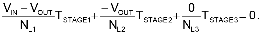

Запишем формулу (10) для этого случая:
  (27)
После всех необходимых преобразований формула (27) будет иметь вид:
  (28)
Попробуем понять, что произошло после добавления третьего этапа. Во-первых, при равенстве длительностей первого и третьего интервалов (TSTAGE1 = TSTAGE3) выходное напряжение будет равно входному и не будет зависеть от длительности промежуточного интервала TSTAGE2. Это понятно, в том числе, и из физики работы схемы – при равенстве входного и выходного напряжений напряжение на обмотке дросселя на втором этапе будет равно нулю. Однако такая ситуация будет только в первый момент времени. Если на момент начала второго этапа преобразования в дросселе существовал ток, например, направленный от входа преобразователя к его выходу, то его наличие приведет к перемещению энергии из конденсатора CIN в конденсатор COUT, из-за чего напряжения на них начнут изменяться.
Если TSTAGE1 ≈ TSTAGE3, выходное напряжение уже начнет зависеть и от длительности второго этапа TSTAGE2. При этом сам характер работы схемы (увеличение или уменьшение напряжения) не изменится, но абсолютный коэффициент передачи схемы по напряжению станет зависим от TSTAGE2. При малых значениях TSTAGE2 коэффициент передачи схемы по напряжению будет определяться точно так же, как и в случае работы схемы в «антиинвертирующем» режиме – соотношением TSTAGE1/TSTAGE3. Но по мере увеличения TSTAGE2 выходное напряжение все больше будет приближаться к входному.
Таким образом, когда цикл преобразования повышающе-понижающей схемы состоит из трех активных этапов, появляется дополнительная возможность регулирования выходного напряжения: грубая установка может быть осуществлена путем установки соотношения TSTAGE1/TSTAGE3, так, чтобы выходное напряжение было несколько больше номинального значения, а более точная уже будет осуществляться путем регулирования длительности TSTAGE2.
