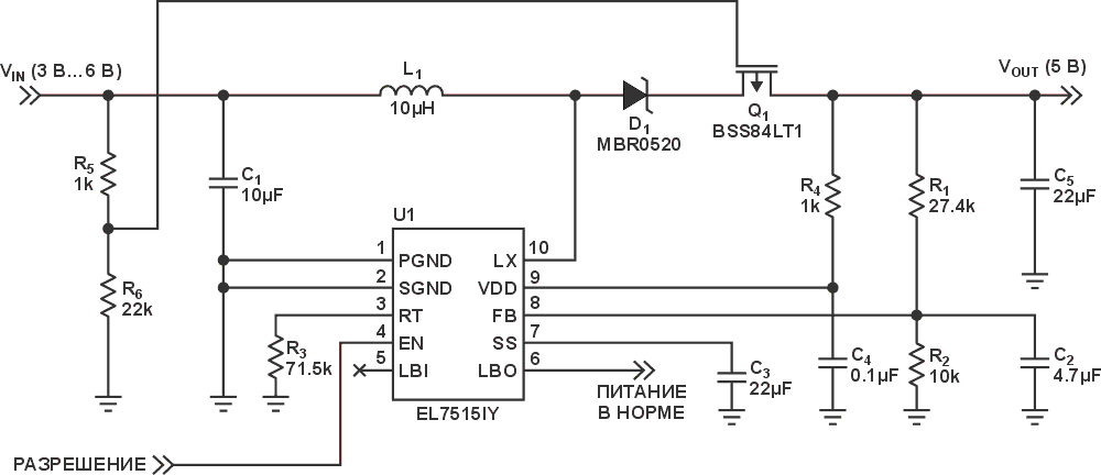

Для существенного повышения КПД этой системы необходимо однокаскадное решение. Однокаскадная повышающая схема показана на Рисунке 2. Диод Шоттки, включенный последовательно с p-канальным полевым транзистором, поддерживает на выходе преобразователя напряжение, превышающее выходное напряжение системы, способствуя работе повышающего преобразователя в режиме высокого КПД. Значение напряжения на выходе повышающего преобразователя задается комбинацией напряжения включения полевого транзистора и выходного напряжения делителя, подаваемого на его затвор.
Стабилизация напряжения 5 В с повышающим преобразователем и полевым транзистором.
Рисунок 2. Стабилизация напряжения 5 В с повышающим преобразователем и полевым транзистором.
Полевой транзистор работает как линейный резистор с пороговым напряжением VGS, равным 1.0 В. Он полностью включен, когда входное напряжение ниже 4.2 В. Когда входное напряжение превышает 4.2 В, напряжение на выводе 10 повышающего преобразователя должно подняться выше входного напряжения. Поэтому делитель напряжения R5 и R6 начинает выключать транзистор, чтобы увеличить сопротивление канала. Это добавляемое сопротивление дополнительно изолирует выход повышающего преобразователя от выхода системы и добавляет падение напряжения на сопротивлении канала, позволяя преобразователю сохранять высокий КПД и стабильность. Сочетание порогового напряжения VGS полевого транзистора и отношения сопротивлений резисторов делителя R5 и R6 определяет уровень входного напряжения, при котором транзистор полностью закрывается.

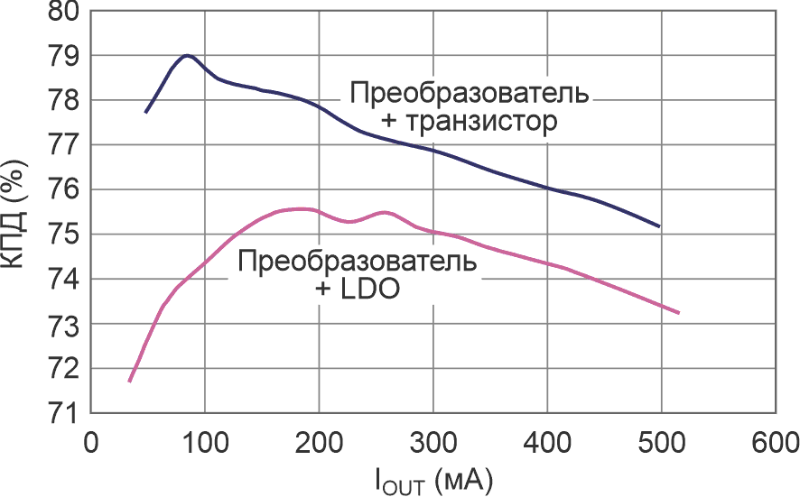

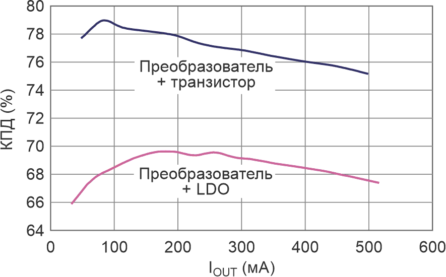

Сравнение КПД двух систем представлено на Рисунке 3. При преобразовании низкого входного напряжения (3.3 В) в 5 В повышающий преобразователь с полевым транзистором уверенно обеспечивает на 8% более высокий КПД по сравнению с комбинацией преобразователя и LDO, показанной на Рисунке 1. При большей нагрузке на схему (например, при VIN = 5 В) КПД схемы преобразователь + транзистор остается более высоким – около +4% при небольшом токе и +2% при высоком (Рисунок 4).
Сравнение КПД комбинаций преобразователь/LDO и преобразователь/транзистор при VIN = 3.3 В и VOUT = 5 В.
Рисунок 3. Сравнение КПД комбинаций преобразователь/LDO
и VOUT = 5 В.
КПД комбинации из повышающего преобразователя и полевого транзистора при VIN = 5 В и VOUT = 5 В.
Рисунок 4. КПД комбинации из повышающего преобразователя

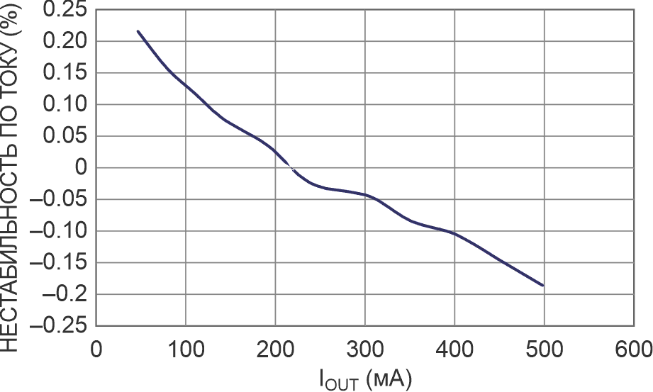

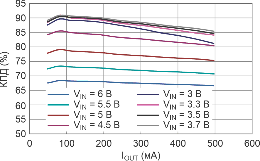

Для оценки КПД при различных входных напряжениях приведен Рисунок 5. При входном напряжении меньшем или равном выходному, КПД системы значительно превышает 80%. При увеличении входного напряжения КПД падает примерно на 1% на каждые 100 мВ. Для демонстрации зависимости точности выходного напряжения от выходного тока на Рисунке 6 показана кривая нестабильности выходного напряжения по нагрузке.
КПД комбинации из повышающего преобразователя и полевого транзистора для VOUT = 5 В при различных VIN.
Рисунок 5. КПД комбинации из повышающего преобразователя и полевого
Нестабильность выходного напряжения по току нагрузки для комбинации из повышающего преобразователя и полевого транзистора.
Рисунок 6. Нестабильность выходного напряжения по току нагрузки
