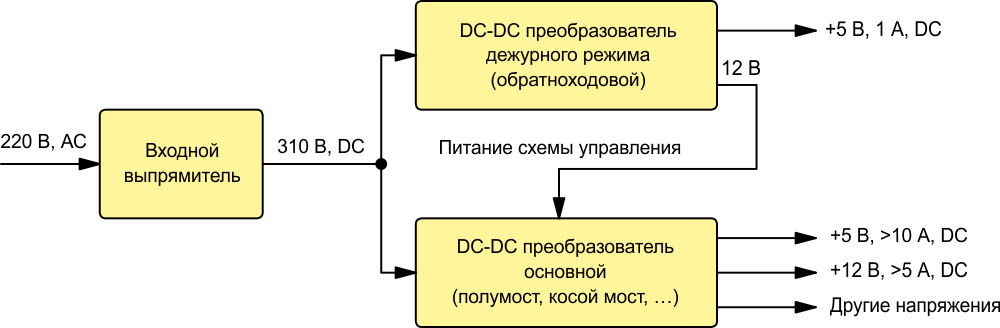

Рассмотрим, например, компьютерный блок питания АТХ (Рисунок 1). В нем переменное напряжение сети преобразуется входным выпрямителем в постоянное величиной около 300 В. Потом из него двумя импульсными DC-DC преобразователями формируются постоянные напряжения необходимых уровней, основными из которых являются +5 В и +12 В. (Предвидя возможную критику, сразу обращаю внимание читателей, что эта статья не о компьютерных блоках питания, поэтому структурная схема очень упрощена).
Очень упрощенная структурная схема блока питания ATX.
Рисунок 1. Очень упрощенная структурная схема блока питания ATX.
Почему используются два преобразователя – понятно интуитивно: преобразователь дежурного режима питает схемы компьютера, которые должны работать круглосуточно, например, сетевую плату с возможностью дистанционного управления, а основной преобразователь – только тогда, когда это необходимо. Но почему преобразователь дежурного режима построен по простой обратноходовой схеме, а основной – по более сложной, например, полумостовой? Обе схемы преобразуют входное постоянное напряжение 300 В в 5 В и 12 В (и другие необходимые напряжения) и теоретически могут обеспечить любое количество электрически изолированных выходных каналов с любыми уровнями напряжений. Но полумостовая схема намного сложнее обратноходовой. Она содержит больше индуктивных и полупроводниковых элементов, имеет более сложную схему управления и теоретически должна быть более дорогой и менее надежной. Почему же тогда основной преобразователь в компьютерном блоке питания сделан по полумостовой, а не по обратноходовой схеме?

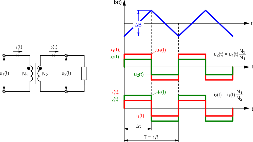

Получим аналогичную формулу для трансформаторов. Для упрощения представим, что трансформатор работает с напряжениями прямоугольной формы (Рисунок 2).

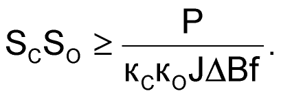

Подставив (5) в (4) получим формулу, с помощью которой можно определить минимально необходимое значение произведения SСSО для трансформатора:
  (6)
При прямоугольной форме напряжений и токов (Рисунок 2) и отсутствии потерь произведение U1I1 можно считать приблизительно равным преобразуемой трансформатором мощности (P ≈ U1I1). Кроме того, время Δt, за которое магнитная индукция успевает измениться на величину ΔB, равно половине периода входного напряжения (Δt = 0.5T = 0.5/f, где f – частота работы трансформатора). Таким образом, для трансформатора, с учетом неполного заполнения магнитопровода и окна, соответственно, магнитным и проводящим материалами, минимальное значение произведения SСSО должно удовлетворять условию:
  (7)
Сравнивая формулы (2) и (7) видим, что при одних и тех же условиях (равенстве коэффициентов заполнения сердечника кС и окна кО, плотности тока J, размахе магнитной индукции ΔB, рабочей частоте f и преобразуемой мощности P) для дросселя требуется магнитопровод в два раза больший, чем для трансформатора. (Скобки в формуле (2), учитывающие форму токов обмоток при работе преобразователя в граничном режиме, в лучшем случае дадут уменьшение SСSО всего на 5…10%).
